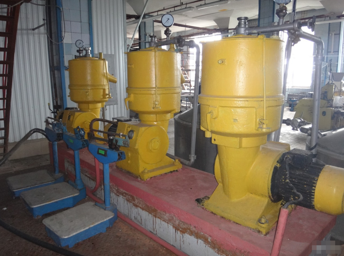

Применяются на предприятиях молочной промышленности при производстве сливочного масла непрерывным способом (от 500 до 1000 кг/час). Сливки жирностью 35-40% разделяются на высокожирные сливки 80-87% и пахту.
Технические характеристики
Модель
Ж5-ОС2-Д500
Производительность в час по высокожирным сливкам, кг
сладкосливочного масла
350
любительского масла
600
крестьянского масла
1100
бутербродного масла
1800
Частота вращения барабана, С-1
25
Кислотность исходных сливок, Т
10
Содержание массовой доли жира в исходных сливках, %
30...40
Содержание влаги в высокожирных сливках, %
15,3
любительского масла
19,3
крестьянского масла
24,3
бутербродного масла
34,3
Содержание жира в пахте
0,3
любительского масла
0,2
крестьянского масла
0,15
бутербродного масла
0,15
Температура сепарирования, С
65-95
Мощность электродвигателя, кВт
5,5
Эектродвигатель тип, исполнение
4 АМ112М4УП-УЗ, 1М3081
Габаритные размеры, мм
855х655х1343
Масса сепаратора , кг
481
