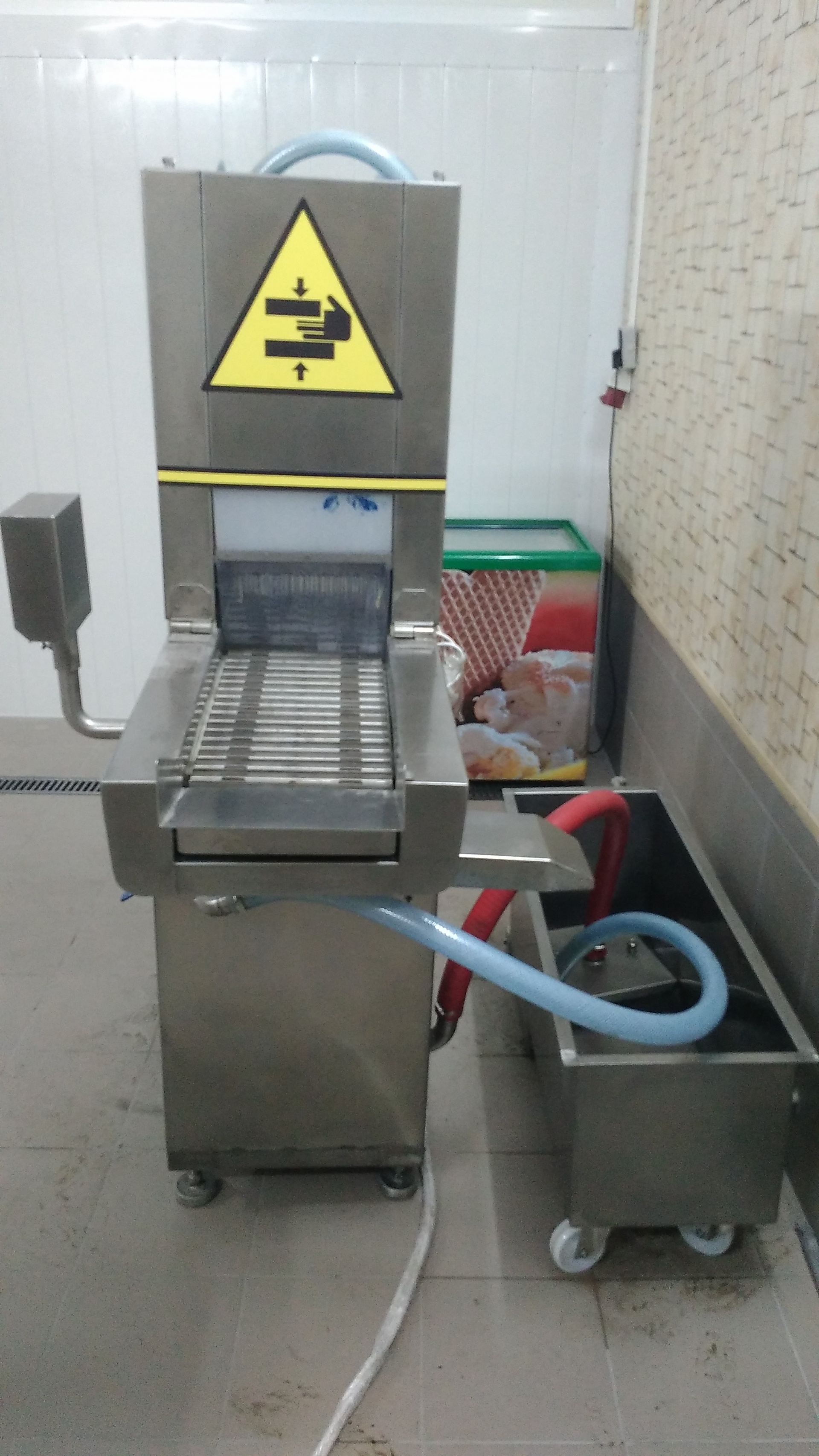

Инъектор фирмы SUHNER 38 игл. б/у.Инъектор представляет собой устройство для внутримышечного введения посолочного рассола в мясо на кости и без кости.Цена по запросу !# myasnoyfalvarokИнъектор...
Иностранное предприятие «Мясной фальварак»Продается иньектор 38 игл .
• Одна четырехряднаяиньектируемая головка
• 38 игл, диаметром 3 мм
• Суммарная мощность 3,5 кВт
• Плавная регулировка давления инъекции от 0.5 до 5 бар
• Плавная регулировка шага конвейера в объеме от 10 мм до 70 мм протяжки ленты стола
• Регулировка расстояния планки на каждый продукт
• Плавная регулировка скоростей головки от 0 до 54 ударов в минуту
• Четыре степени фильтрации рассола
• Ширина ленты 300 мм
• Производительность от 200 до 1000 кг
• Производительность в зависимости от выхода продукции:чем меньше процент выхода продукта , тем больше производительность и наоборот.
•Габаритные размеры инъектора В 1960 Ш 680 Д1400
емкости В450 Ш400 Д1050
Производство. Гарантия. Сервисное обслуживание. Ремонт.
