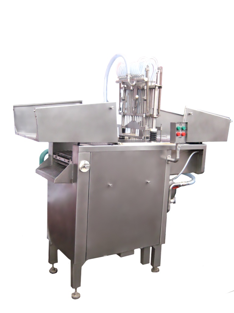

• Одна четырехряднаяиньектируемая головка• 54 игл, диаметром 3 мм• Суммарная мощность 8 кВт• Плавная регулировка давления инъекции от 0.5 до 6 бар• Плавная регулировка шага конвейера в объеме от 10...
технические характеристики иньектора54 иглы:
Одна четырехрядная иньектируемая головки
Суммарная мощность 7,7 кВт
Плавная регулировка шага конвейера в объеме от 10 мм до 70 мм протяжки ленты стола
Регулировка расстояния планки на каждый продукт
Плавная регулировка скоростей головки от 0 до 54 ударов в минуту

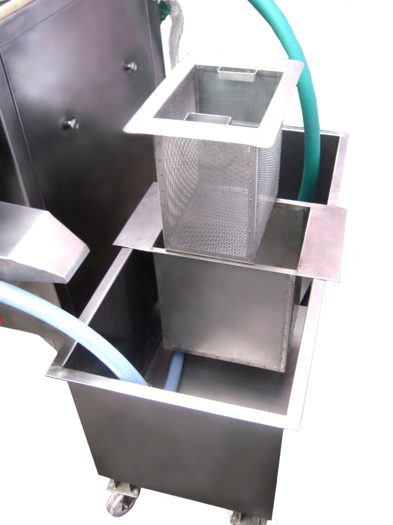

Четыре степени фильтрации рассола
Ширина ленты 550 мм
Производительность от 10 до 100%
Производительность в зависимости от выхода продукции по сырью:
- при выходе 190% - 130 кг/час
- при выходе 180% - 160 кг/час
- при выходе 170% - 200 кг/час
- при выходе 160% - 250 кг/час
Габаритные размеры инъектора 2600*850*2200

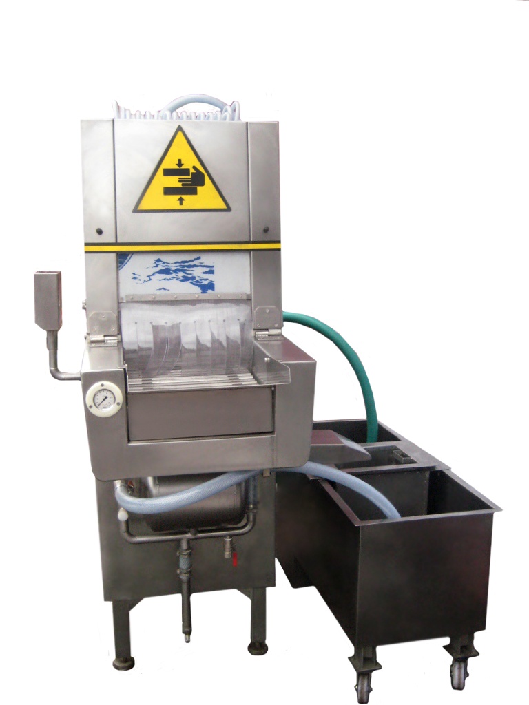

Технические характеристики иньектора 108 игл:Две четырехрядные иньектируемые головки108 игл, диаметром 3 ммСуммарная мощность 7 кВтПлавная регулировка давления инъекции от 0.5 до 6 барПлавная...
