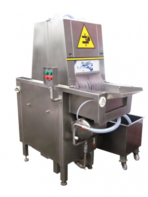

- Инъектор новый;Иньекторы для мяса представлены различными видами, что дает возможность купить оборудование для посола под разные мощности цеха. Такая техника высокоэффективная, применяется для...

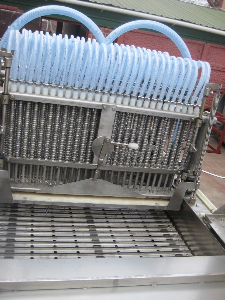

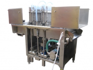

Технические характеристики иньектора 108 игл:
Две четырехрядные иньектируемые головки
108 игл, диаметром 3 мм
Суммарная мощность 7 кВт
Плавная регулировка давления инъекции от 0.5 до 6 бар
Плавная регулировка шага конвейера в объеме от 10 мм до 70 мм протяжки ленты стола
Регулировка расстояния планки на каждый продукт
Плавная регулировка скоростей головки от 0 до 54 ударов в минуту
Четыре степени фильтрации рассола
Ширина ленты 550 мм
Производительность от 10 до 100%
Производительность в зависимости от выхода продукции по сырью:
- при выходе 190% - 250 кг/час
- при выходе 180% - 320 кг/час
- при выходе 170% - 400 кг/час
- при выходе 160% - 520 кг/час
Габаритные размеры инъектора 2600*850*2200
