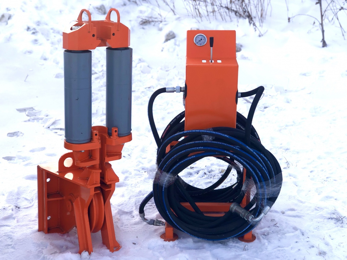

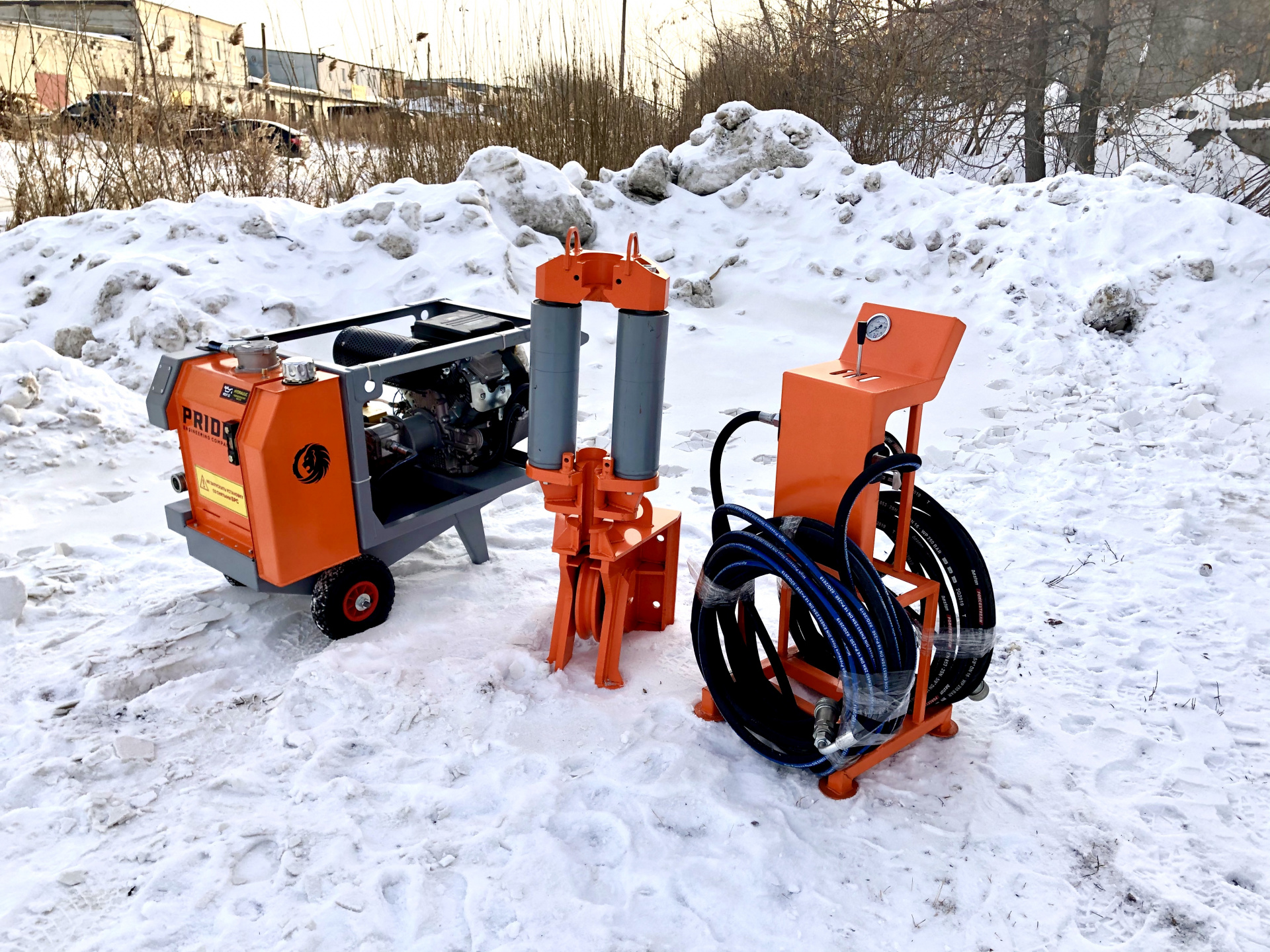

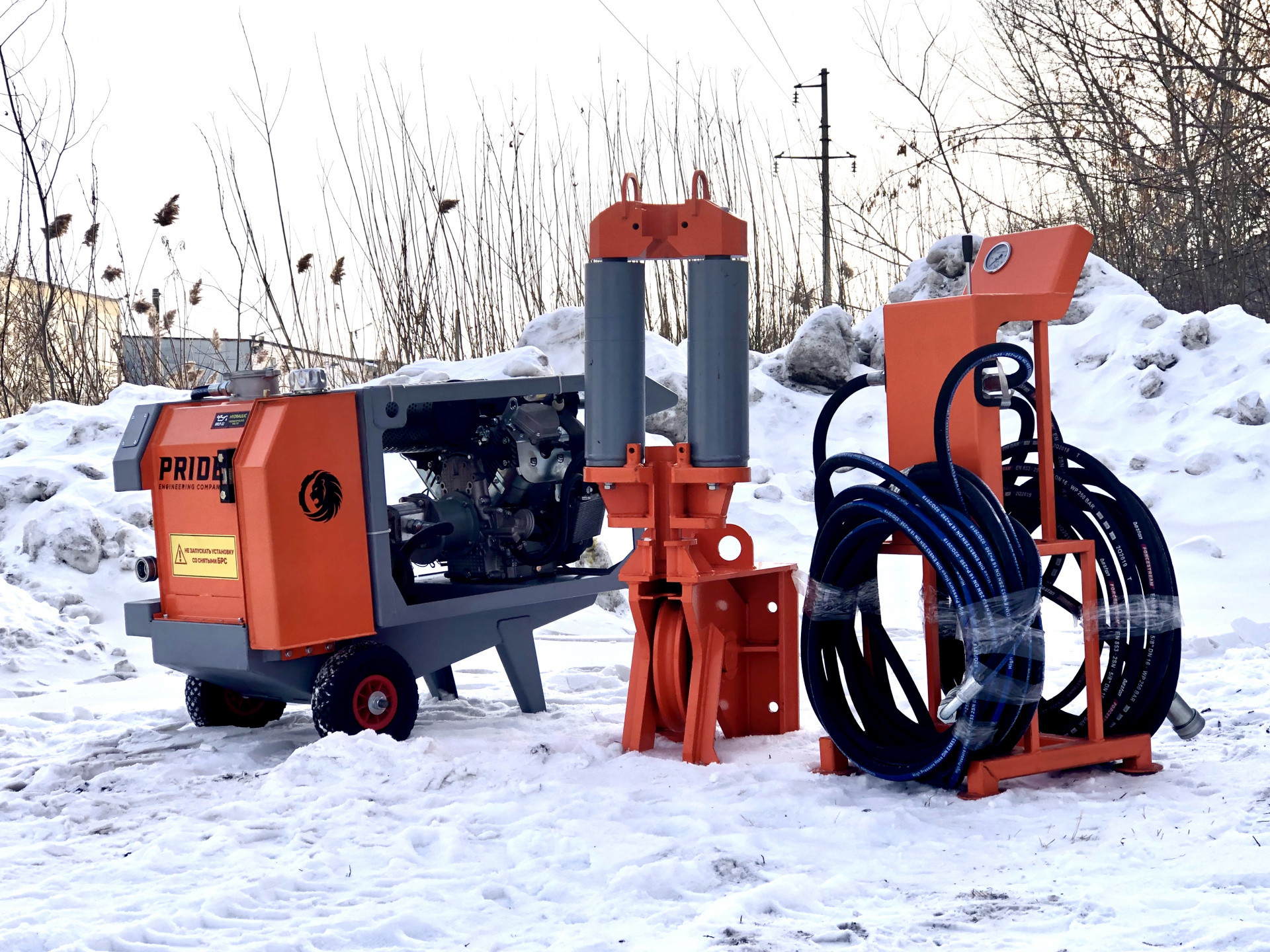

Гидравлический тросовый разрушитель труб предназначен для разрушения стальных, чугунных, керамических, пластиковых и железобетонных труб из колодца диаметром 1 метр, не снимая бетонного...
Гидравлический тросовый разрушитель труб предназначен для разрушения стальных, чугунных, керамических, пластиковых и железобетонных труб из колодца диаметром от 1000мм, не снимая бетонного основания.
Может работать в колодце ø 1000 мм
Устанавливается в колодец с крышкой ø 600 мм
Технические характеристики
Усилие протяжки 30 т;
Скорость протяжки 30 м/ч;
Диаметр разрушаемой трубы (сталь) до 200 мм
Диаметр прокладываемой трубы до 250мм;
Длина прокладки до 120м;
Максимальное рабочее давление 180 Бар
Тянущий трос ø 22 мм
Вес тянущего троса 2,34 кг/м

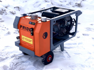

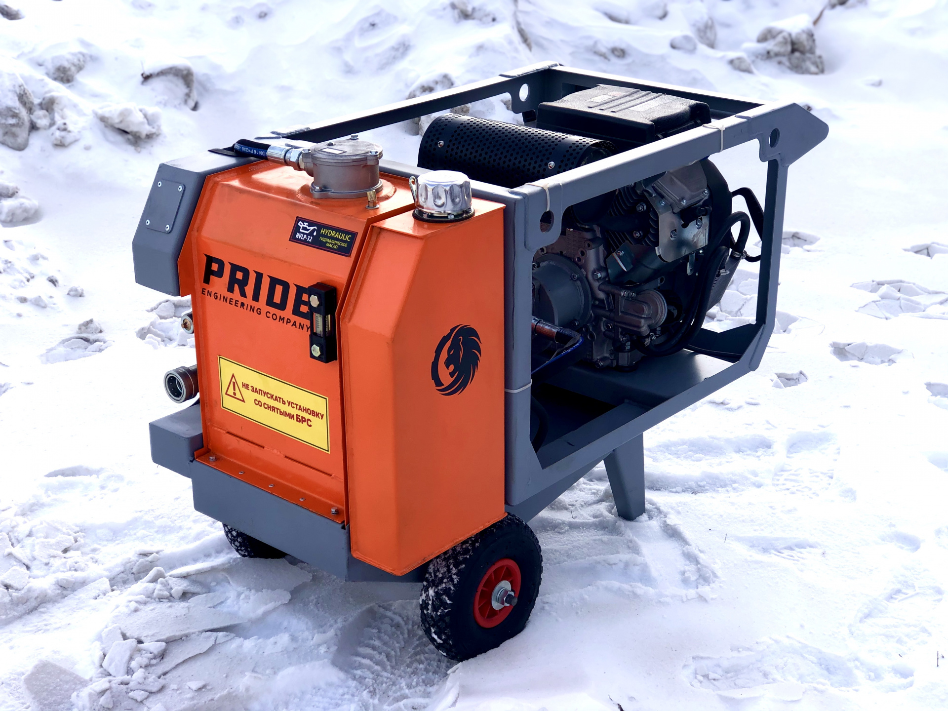

Двигатель бензиновый Lifan
Вес (без троса): 175 кг. (вес каждого блока не превышает 80кг)
