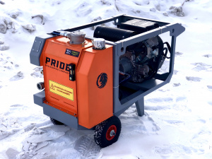

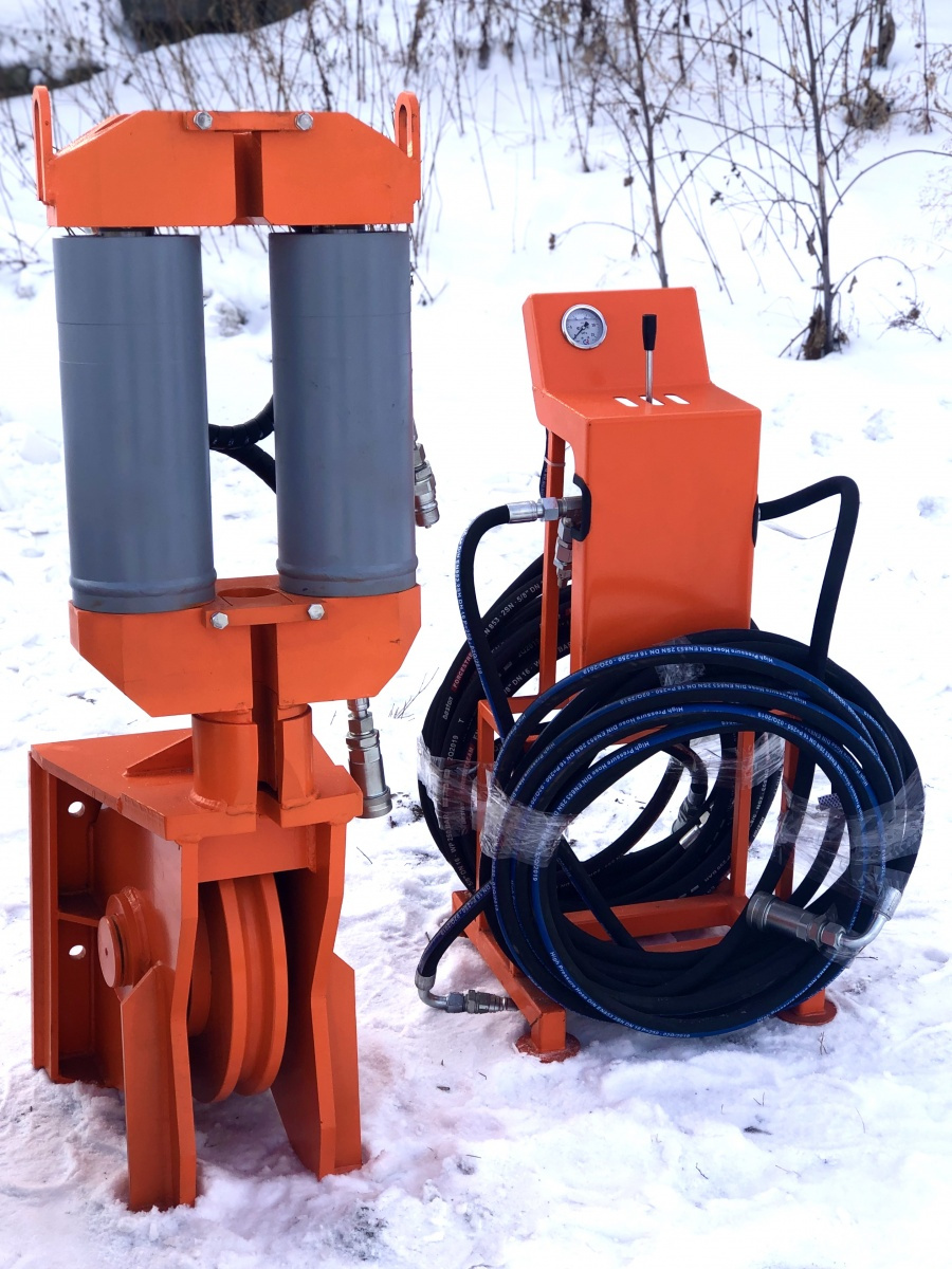

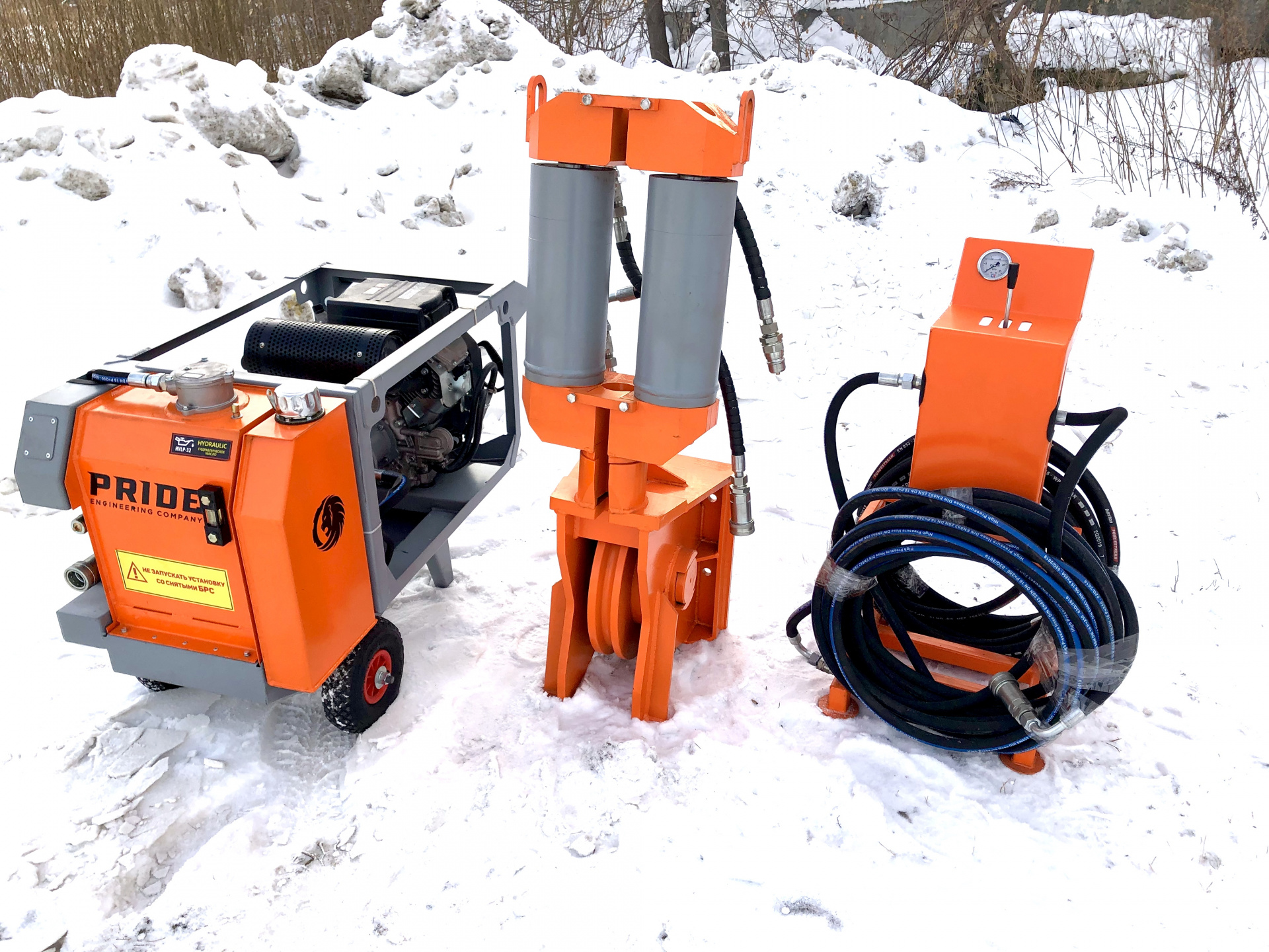

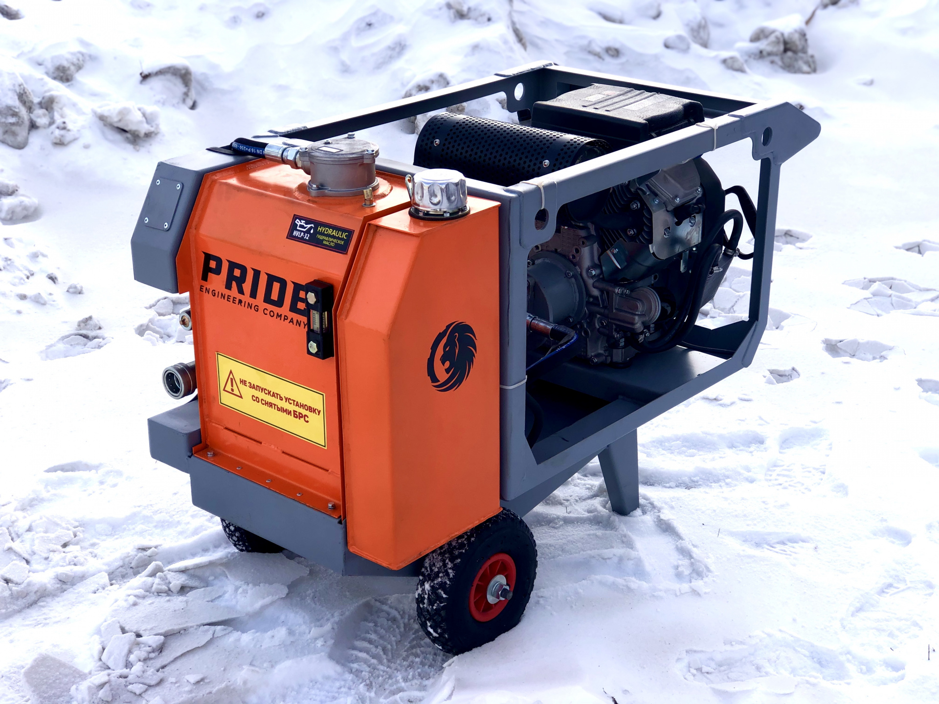

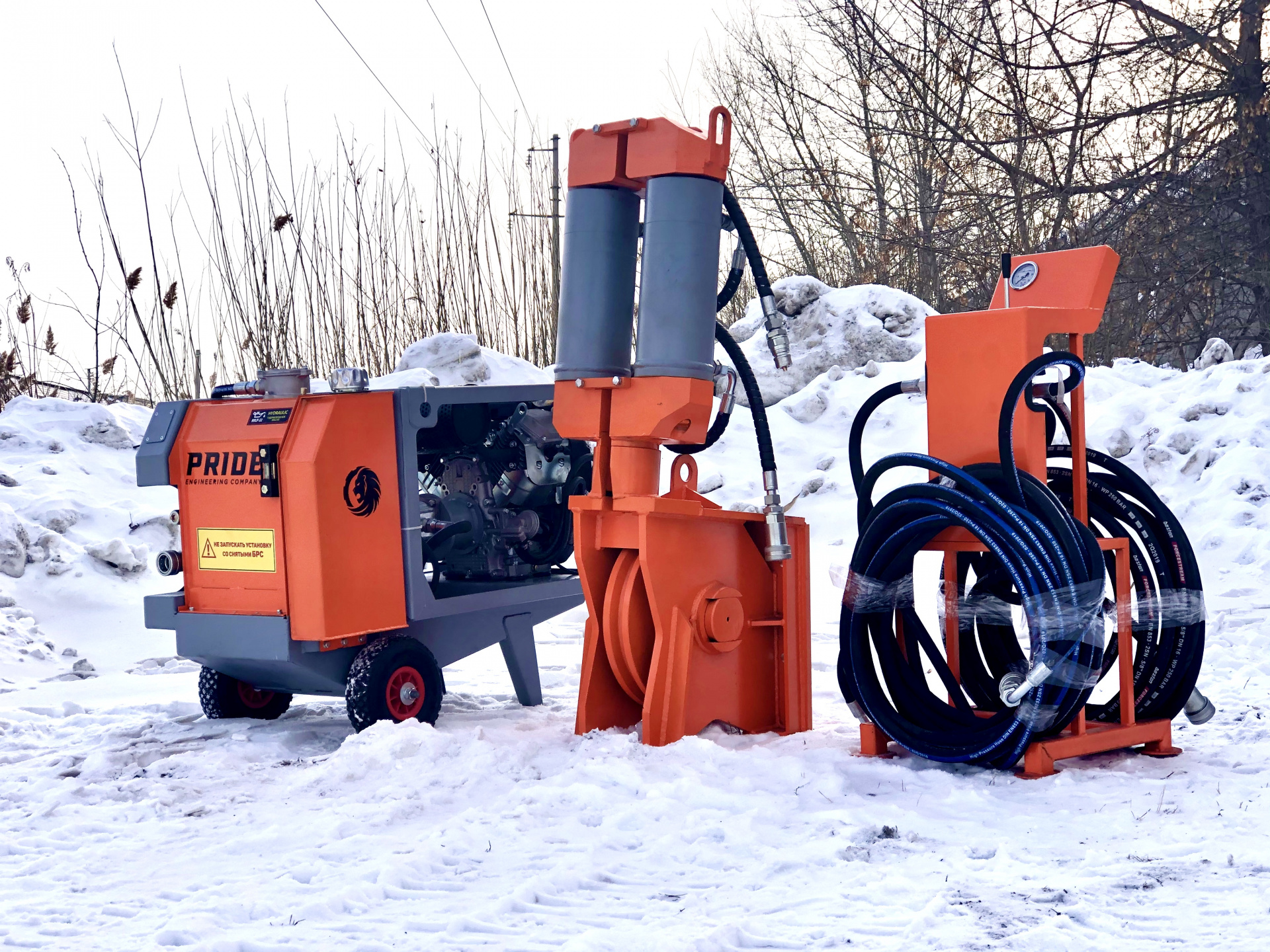

Гидравлический тросовый разрушитель труб предназначен для разрушения стальных, чугунных, керамических, пластиковых и железобетонных труб из колодца диаметром от 1000мм, не снимая бетонного...
Гидравлический тросовый разрушитель труб предназначен для разрушения стальных, чугунных, керамических, пластиковых и железобетонных труб из колодца диаметром 1 метр, не снимая бетонного основания.
Может работать в колодце ø 1000 мм
Устанавливается в колодец с крышкой ø 600 мм
Технические характеристики
Усилие протяжки 60 т;
Скорость протяжки 60 м/ч;
Диаметр разрушаемой трубы до 300мм;
Диаметр прокладываемой трубы до 380мм;
Длина прокладки до 150м;
Максимальное рабочее давление 180 - 210 Бар
Тянущий трос ø 23 мм
Двигатель бензиновый 24 л. с.
Вес узла (без троса): 395 кг.
Вес маслостанции: 165 кг.
