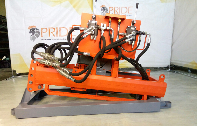

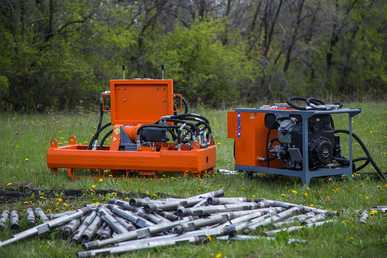

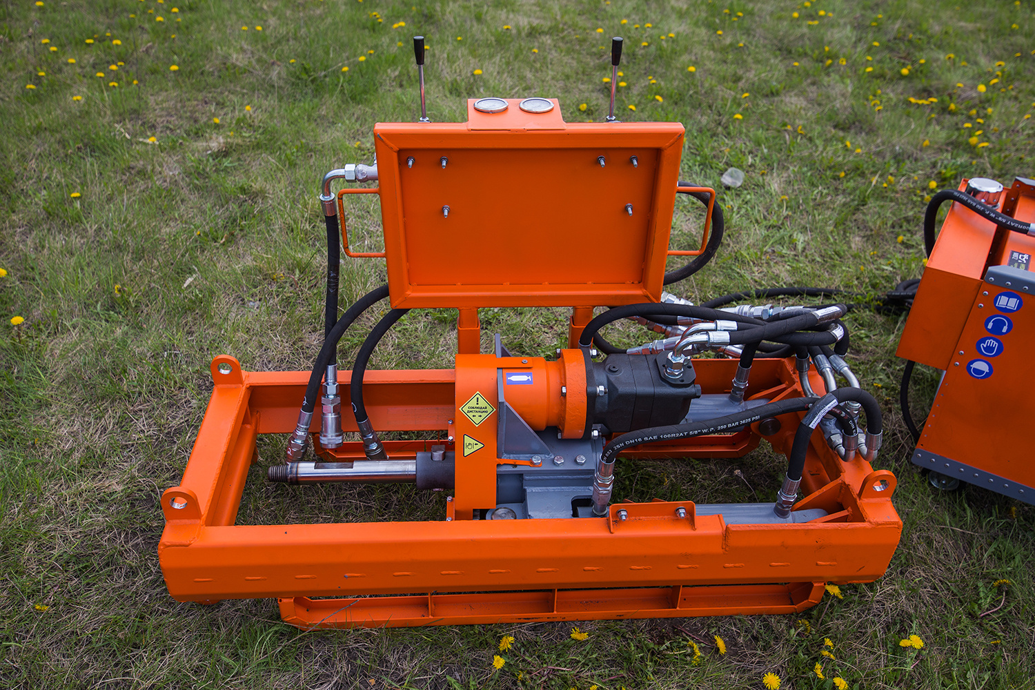

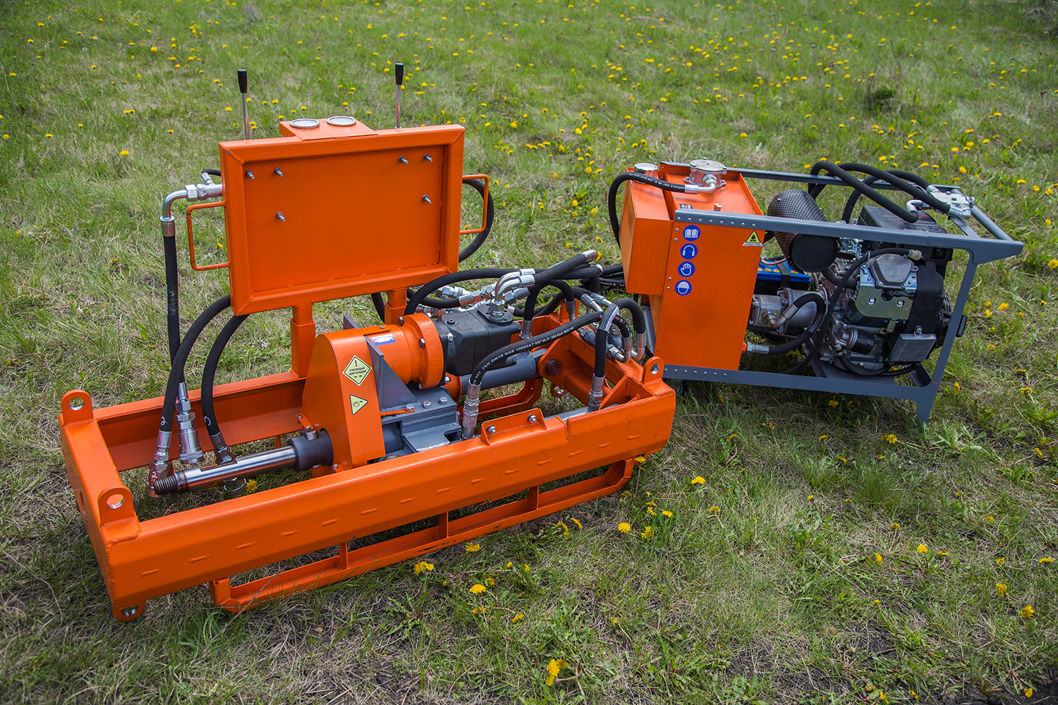

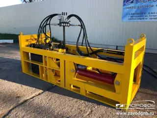

Машиностроительный холдинг «Прайд» представляет абсолютно новую модификацию установки управляемого прокола P20 «PIT».
Технические характеристики
Установка блочная:
1) узел задавливания
2) маслостанция
Основные характеристики и компоненты
установки:
Максимальная длина бурения 70-100* м;
Максимальный диаметр протягиваемой трубы 315 мм;
Максимальный крутящий момент: 2000 Н/м;
Максимальное тяговое усилие: 20000 кг;
Давление гидравлической системы 200 Бар;
Поток гидравлической системы 30 л/мин;
Двигатель 24 л. с

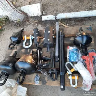

Инструмент: штанга L=650 мм, диаметр ф50мм
Регулировка оборотов вращателя
Регулировка усилия заглубления
Пульт оператора включающий распределители , клапаны, регуляторы расхода, манометры расположенный на раме.
Габариты установки: длина 1370 мм, ширина 530 мм, высота 480 мм;
Габариты опалубки: длинна 1940мм, ширина 1180мм, высота 490мм;
Габариты маслостанции: высота 680мм, ширина 520мм, длинна 1200мм;
Вес установки: 250 кг. Вес маслостанции: 165 кг.
