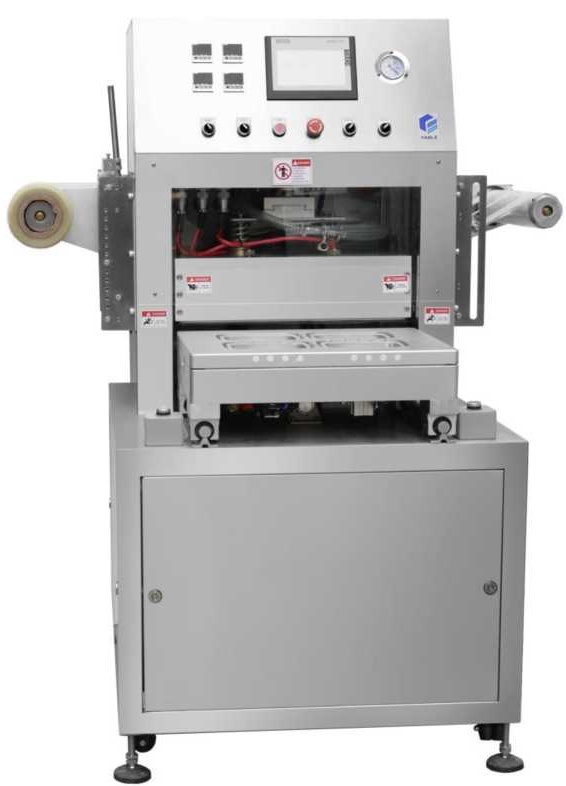

ПолуавтоматическиЙ запайщик лотков или контейнеров модели ВЕГА 2Г  предназначен для герметичной запайки лотков и контейнеров плёнкой с вырубкой по контуру лотка в среде в среде инертных газов. Привод аппарата - пневматический.  Аппарат предназначен для герметичной упаковки полуфабрикатов из мяса и птицы, рыбных пресервов, кондитерских изделий, молочных продуктов, салатов, готовых блюд и т.д. в в среде инертных газов, что обеспечивает значительное увеличение срока хранения упаковываемого продукта.
После нажатия кнопки запуска цикла нижняя матрица с установленными лотками автоматически перемещаетсяв рабочую позицию, начинается цикл смыкания сварочно-вырубной матрицы узла запайки. После смыкания верхней и нижней частей матрицы, из матрицы удаляется воздух посредством включения вакуумного насоса. После достижения установленного вакуума, начинается цикл подачи струи смеси инертных газов. Смесь газов может быть приготовлена в самой машине, для чего она оборудована встроенным электронным смесителем газов, и в памяти системы хранятся типовые рецепты пищевых продуктов.   Остаточное количество кислорода внутри упаковки не превышает 0,5 % в общей смеси газов. После газозамещения происходит приваривание покрывного материала и одновременная вырубка его по контуру. По завершению цикла вырубки обойма с матрицами выезжает из рабочей зоны и в ручном режиме выталкивает край контейнеров вверх, для удобства извлечения упакованного продукта.
В момент завершения цикла вырубки срабатывает привод перемотки плёнки и смотки отходов.
 ВЕГА-2гизготавливается с быстросъемной матрицой запайки, что позволяет осуществить  переход на другой тип и размер лотка. Возможна запайка с peel-эффектом. Длина перемотки плёнки контролируется либо по длине или по фотометке, если пленка имеет рисунок.  Система управления позволяет устанавливать различные температуру и время запайки, с учетом термосвариваемости тех или иных полимерных материалов. Опционально возможна установка датеров для печати информации на пленке.

Технические характеристики :
  • Производительность (запайка) – 10-12 циклов/мин
  • Производительность ( МАР) – 2-4 циклов/мин
  • Максимальная ширина пленки – 320 мм
  • Привод узла запайки - пневматический
  • Привод лотка – пневматический
  • Функция обрезки по контуру – Есть
  • Cжатый воздух, давление – 6-8 атм
  • Расход воздуха – 240 литр/мин
  • Остаточный кислород после упаковки, не более – 0,5%
  • Вакуумная камера –Есть
  • MAP – Есть
  • Фотодатчик  работы по фотометке – Есть
  • Встроенный смеситель газов – Есть
  • Электрические характеристики – 220 В
  • Максимальное энергопотребление – 4 кВт
  • Размер аппарата (Дл*В*Ш) – 1100х600х1 600мм
  • Вес аппарата – 120 _______________________________________________________________________________________
