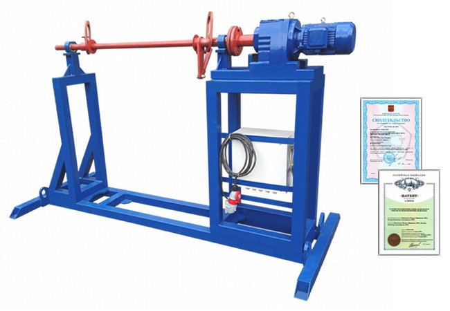

УПК-25-РЧ-003 с РКУ - станок тяжелого класса с электроприводом, предназначен для автоматической перемотки кабельно-проводниковой продукции и других длиномеров, диаметром до 65 мм. Диапазон используемых кабельных барабанов с 10 по 25 типоразмер. Станок предназначен для намотки кабеля на барабан максимальным весом до 3 тонн. Технологический контроль длины осуществляется измерителем ИДМ-65, реализованном на электронном счетчике ИД-2.
УПК-25-РЧ-003 с РКУ ВЫПУСКАЕТСЯ В РАЗЛИЧНЫХ МОДИФИКАЦИЯХ:
- С РКУ - ручным кабелеукладчиком,
- С АКУ - автоматическим кабелеукладчиком;
- С R97 - вариант исполнения с усиленным редуктором;
- С ИДМ - возможны различные модификации измерителя длины серии ИДМ
ПРЕИМУЩЕСТВЕННЫЕ ХАРАКТЕРИСТИКИ УСТРОЙСТВА ДЛЯ ПЕРЕМОТКИ КАБЕЛЯ УПК-25-РЧ-003 с РКУ:
- в качестве дополнительной комплектации может поставляться технологический барабан, позволяющий наматывать кабель массой до 300 кг;
- надежный сварной корпус имеет точную конструкцию, выполненную на высокотехнологичном оборудовании с использованием роботизированных сварочных комплексов;
- плавный пуск, преобразователь частоты позволяет плавно изменять скорость перемотки от 0 до 30 оборотов в минуту;
- наличие в конструкции станка кабелеукладчика позволяет получать более плотную укладку;
- имеет автоматический привод и не требует управления оператором;
- наличие опции автоматического останова по достижении запрограммированной длины;
- измеритель реализован на герметичном электронном счетчике ИД-2, который зарекомендовал себя как исключительно надежное устройство;
- опция звукового сигнала при достижении установленной длины;
- реверсивное вращение; - в стандартной комплектации предусмотрен сетевой дроссель для стабилизации напряжения;
- защита электродвигателя от скачков напряжения, короткого замыкания, перегрева.
| Напряжение питающей сети | 3-х фазное, 380 В |
| Частота переменного тока, Гц | 48-63 |
| Потребляемая мощность, кВт, не более | 4 |
| Максимальный типоразмер барабана | 25 |
| Диаметр барабана, м., не более | 2,5 |
| Ширина барабана, м., не более | 1,2 |
| Диаметр измеряемого кабеля, мм | 3-65 |
| Максимальная грузоподъемность, кг. | 3000 |
| Точность измерения длины, % | +/-1 |
| Скорость вращения приводного вала, м/мин | 0-30 (плавно) |
| Счетчик длины кабеля | ИД-2 (электронный) |
| Индикация измерения длины | цифровая |
| Время разгона в режиме плавного пуска, с | 3 (возможно изменять) |
| Защита электродвигателя от короткого замыкания | + |
| Защита электродвигателя от перегрева | + |
| Защита электродвигателя от скачков напряжения | + |
| Температурный диапазон работы станка | от 0 до +32С |
| Опция останова при достижении запрограммированной длины | + |
| Наличие сетевого дросселя | + |
| Исполнение измерительного узла | ИДМ-65ПВВР |
