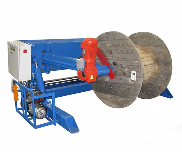

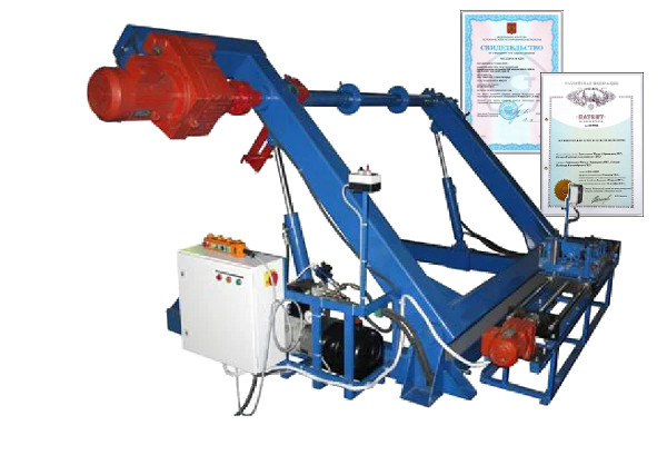

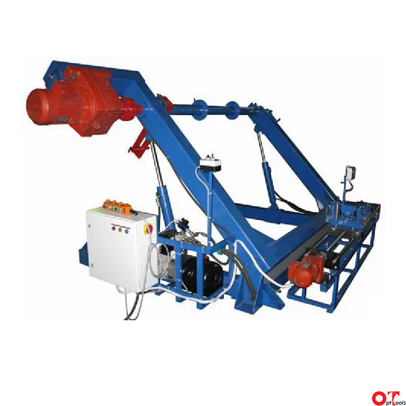

Станок для намотки кабеля УПК-25-7ПРГС с АКУ-1400- устройство тяжелого класса, предназначенный для перемотки кабеля (провода, троса, каната) с барабана на барабан, максимальным диаметром 65 мм. Грузоподъемность Устройства намотки кабеля 7000 кг. Типоразмеры применяемых кабельных барабанов с 14 по 25.
В конструкцию Устройства намотки кабеля УПК-25-7ПРГС с АКУ 1400 входит:
  • приемная стойка на 7000 кг;
  • автоматический кабелеукладчик АКУ 1400,
  • измеритель длины кабеля измеритель длины кабеля ИДМ-65ПВВР" ИДМ-65ПВВР, реализованный на герметичном счетчике импульсов ИД-2;
Преимущества Устройства намотки кабеля УПК-25-7ПРГС с АКУ 1400:
  • позволяет производить отмотку кабельно-проводниковой продукции без привлечения грузоподъемных устройств;
  • обеспечивает высокую точность измерения длины кабеля;
  • наличие преобразователя частоты позволяет плавно изменять скорость перемотки от 2 до 35 оборотов в минуту;
  • обеспечивает равномерную укладку перематываемого материала в автоматическом режиме, что позволяет обходиться без участия оператора в процессе раскладки кабеля;
  • станок оснащен опцией автоматического останова при достижении запрограммированной длины
