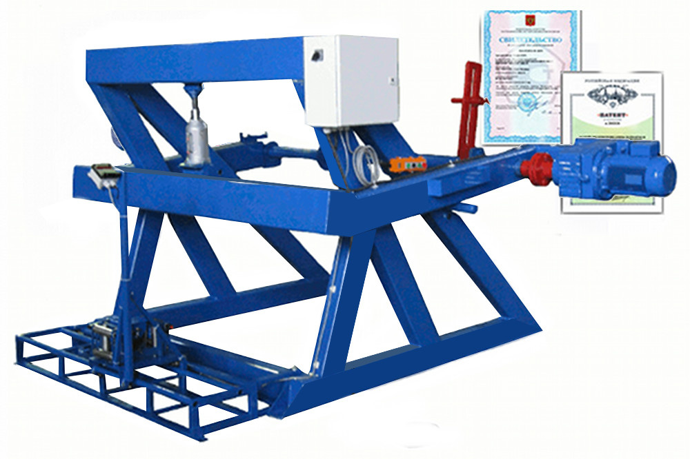

УПК-22ПРГ с РКУ - станок тяжелого класса с ручным кабелеукладчиком, предназначен для автоматической перемотки кабельно-проводниковой продукции и других длинномеров, диаметром до 65 мм. Диапазон используемых кабельных барабанов с 16 по 22 типоразмер. Станок предназначен для намотки кабеля на барабан. Технологический контроль длины осуществляется измерителем ИДМ-65, реализованном на электронном счетчике ИД-2.
КОНСТРУКЦИЯ УПК-22ПРГ с РКУ СОСТОИТ ИЗ :
- ручного кабелеукладчика, совмещенного с измерителем длины ИДМ-65;
- приемной стойки, максимальной грузоподъемностью 3 тонны.
ПРЕИМУЩЕСТВЕННЫЕ ХАРАКТЕРИСТИКИ УСТРОЙСТВА ДЛЯ ПЕРЕМОТКИ КАБЕЛЯ УПК-22ПРГ с РКУ:
- приемная стойка устройства оснащена гидравлическим подъемником для поднятия и опускания барабанов с кабелем, что позволяет производить отмотку кабеля без привлечения грузоподъемных механизмов;
- в качестве дополнительной комплектации может поставляться технологический барабан, позволяющий наматывать кабель массой до 2000 кг;
- надежный сварной корпус имеет точную конструкцию, выполненную на высокотехнологичном оборудовании с использованием роботизированных сварочных комплексов;
- плавный пуск, преобразователь частоты позволяет плавно изменять скорость перемотки от 0 до 30 оборотов в минуту;
- наличие в конструкции станка кабелеукладчика позволяет получать более плотную укладку;
- имеет автоматический привод и не требует управления оператором;
- наличие опции автоматического останова по достижении запрограммированной длины;
- измеритель реализован на герметичном электронном счетчике ИД-2, который зарекомендовал себя как исключительно надежное устройство;
- опция звукового сигнала при достижении установленной длины;
- реверсивное вращение;
- в стандартной комплектации предусмотрен сетевой дроссель для стабилизации напряжения;
- защита электродвигателя от скачков напряжения, короткого замыкания, перегрева;
- надежность и высокая производительность.
| Напряжение питающей сети | 3-х фазное, 380 В |
| Частота переменного тока, Гц | 48-63 |
| Потребляемая мощность, кВт, не более | 4 |
| Принцип подъема | гидравлический домкрат |
| Минимальный типоразмер барабана | 16 |
| Максимальный типоразмер барабана | 22 |
| Диаметр барабана, м., не более | 2,2 |
| Ширина барабана, м., не более | 1,4 |
| Диаметр измеряемого кабеля, мм | 3-65 |
| Принцип раскладки кабеля | ручной кабелеукладчик (РКУ) |
| Точность измерения длины, % | +/-1 |
| Скорость вращения приводного вала, м/мин | 0-30 (плавно) |
| Счетчик длины кабеля | ИД-2 (электронный) |
| Индикация измерения длины | цифровая |
| Время разгона в режиме плавного пуска, с | 3 (возможно изменять) |
| Защита электродвигателя от короткого замыкания | + |
| Защита электродвигателя от перегрева | + |
| Защита электродвигателя от скачков напряжения | + |
| Температурный диапазон работы станка | от 0 до +32С |
| Опция останова при достижении запрограммированной длины | + |
| Наличие сетевого дросселя | + |
| Исполнение измерительного узла | ИДМ-65 |
| Максимальная грузоподъемность, кг., не более | 3000 |
| Максимальная масса наматываемого кабеля на технологический барабан, кг., не более | 2000 |
| Габаритные размеры станка, мм | 2315х1725х3145 |
| Масса станка, кг., не более | 1000 |

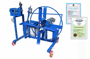

СТАНОК ДЛЯ НАМОТКИ КАБЕЛЯ УПК-22ПРГ с АКУУПК-22ПРГ с АКУ - станок тяжелого класса с автоматическим кабелеукладчиком, предназначен для автоматической перемотки кабельно-проводниковой продукции и...
