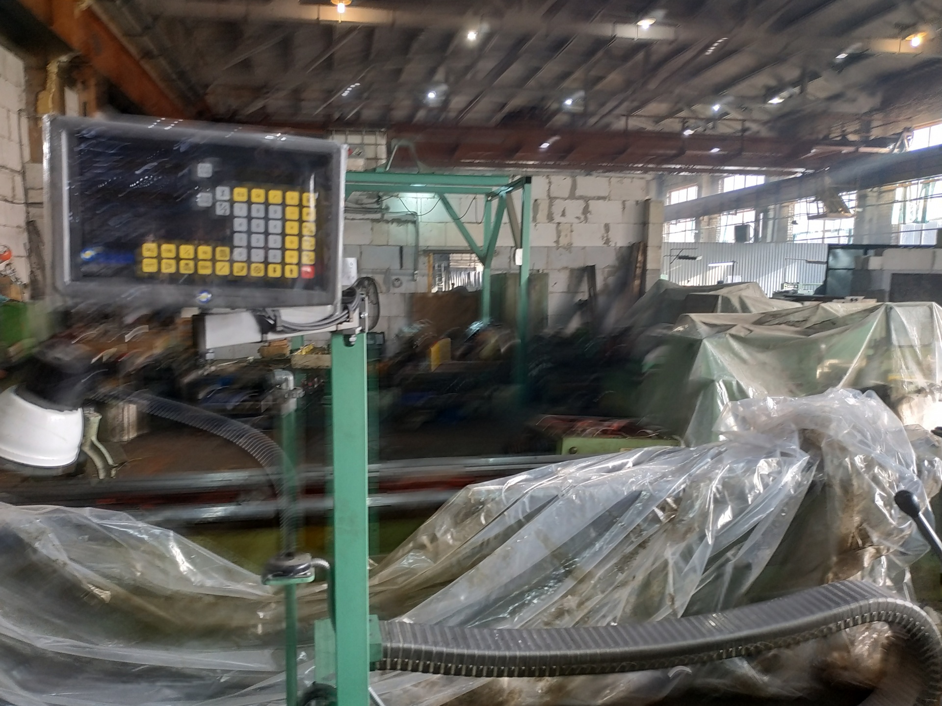

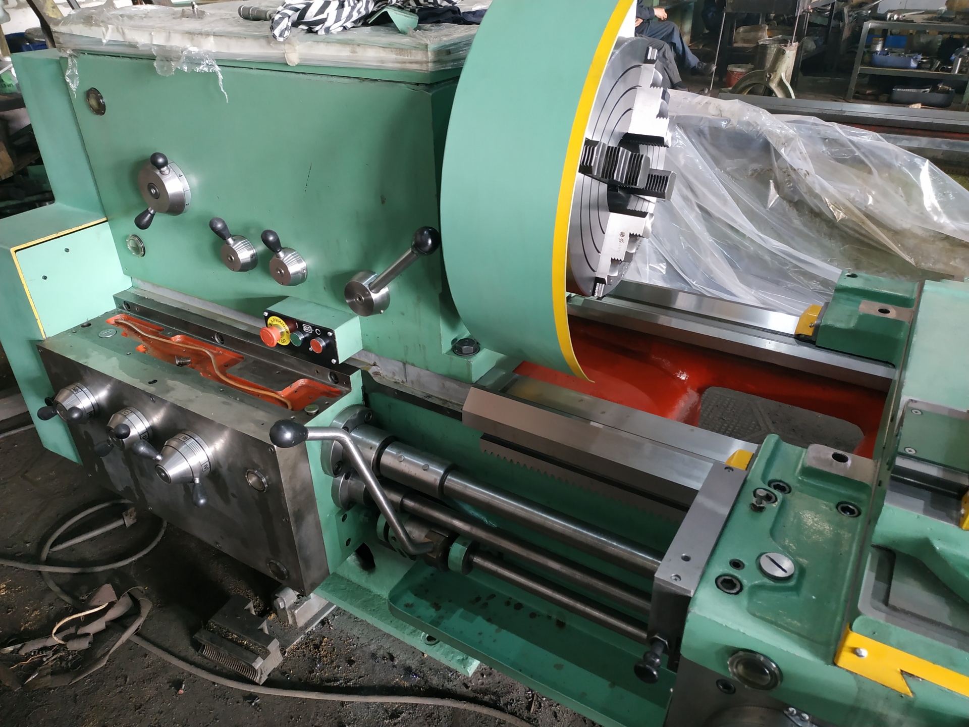

ТОКАРНО – ВИНТОРЕЗНЫЙ СТАНОК 1М63Н
предназначен для выполнения разнообразных видов токарных работ, включая точение конусов и нарезание резьб: метрических, дюймовых, модульных, питчевых.
Высокая мощность привода и жесткость токарного станка, широкий диапазон частоты вращения шпинделя и подач позволяют полностью использовать возможности прогрессивных инструментов при обработке различных материалов.
ОСОБЕННОСТИ КОНСТРУКЦИИ 1М63Н:
Жесткость чугунной станины, её виброустойчивость и температурная стабильность, позволяют получать необходимую точность обработки; 2х призменные направляющие станины, имеющие твердость 42 единицы, в сочетании с высокой надежностью других узлов обеспечивают длительный срок эксплуатации станка с сохранением первоначальной точности;
·  точение длинных конусов производится одновременным выполнением продольной подачи суппорта и подачи резцовых салазок при соответствующем их повороте;
·  коробка подач обладает высокой жесткостью кинематической цепи;
·  все силовые зубчатые колеса кинематической цепи изготовлены из легированной стали, закалены и отшлифованы;
·  ограждения зоны резания и патрона, электрические и механические блокировки гарантируют безопасную работу на станке.
