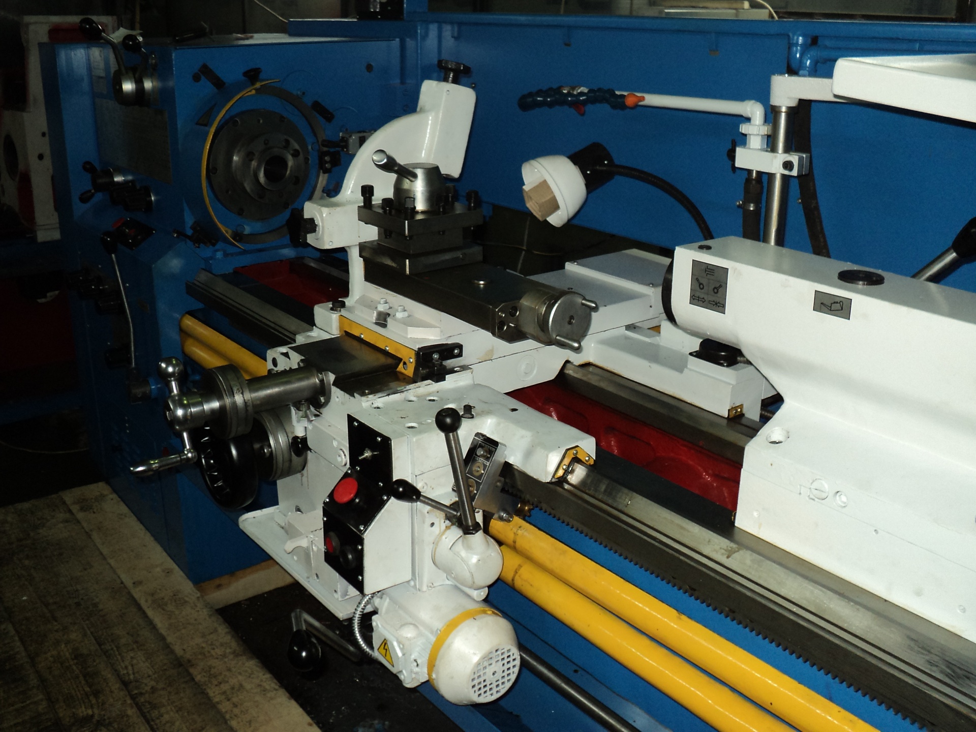

Токарный станок 16Р25П предназначен для выполнения разнообразных токарных работ, включая точение конусов и нарезание резьб: метрических, дюймовых, модульных, питчевых.
Техническая характеристика и жесткость токарно-винторезного станка 16Р25П позволяют полностью использовать возможности прогрессивных инструментов при обработке различных материалов.
Токарно-винторезный станок 16Р25П имеет полый шпиндель, что позволяет при спецзаказе установить на бабку шпиндельную второй патрон, и использовать станок с люнетом-поддержкой для обработки концов труб газового и нефтяного сортамента диаметром до 2,5'', независимо от их длины.

Особенности конструкции
- жесткость, виброустойчивость и температурная стабильность конструкции позволяют получать необходимую точность обработки;
- сохранение первоначальной точности при длительном сроке эксплуатации обеспечивается высокой надежностью узлов станка;
- точение длинных конусов производится одновременным выполнением продольной подачи суппорта и подачи резцовых салазок при соответствующем их повороте;
- фартук имеет собственный привод ускоренного перемещения каретки и суппорта, позволяет осуществлять работу по упорам с автоматическим отключением подачи при контакте с упором в момент увеличения нагрузки на реечной шестерне;
- коробка подач обладает высокой жесткостью кинематической цепи и позволяет производить нарезку резьб 11 и 19 ниток на дюйм без смены шестерен гитары;
- ограждения зоны резания и патрона, электрические и механические блокировки гарантируют безопасную работу на станке;
- по требованию заказчика токарно-винторезный станок 16Р25П поставляется с выемкой в станине (с ГАП), позволяющей увеличить диаметр устанавливаемой заготовки до 630 мм, что расширяет технологические возможности станка.

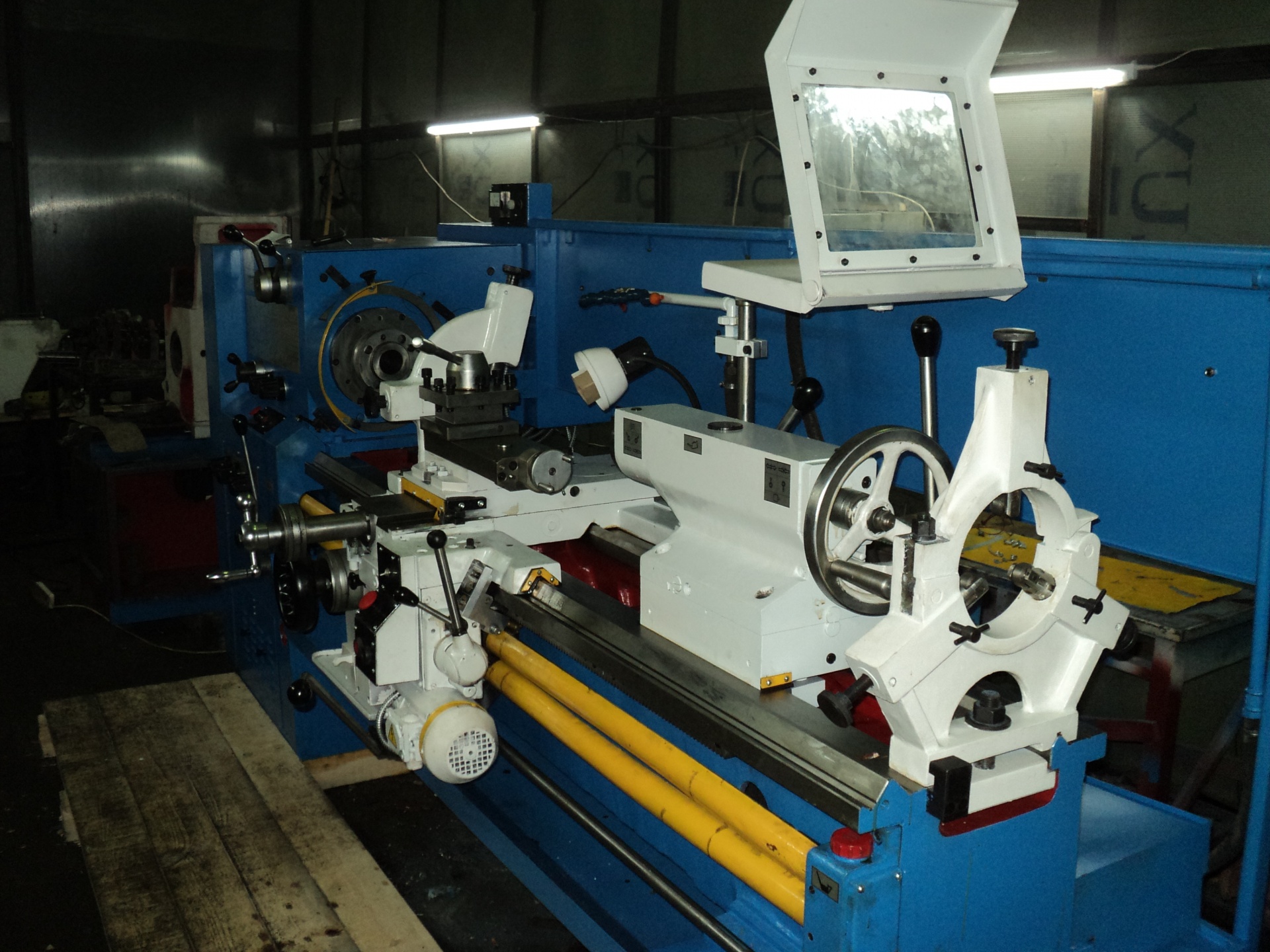

Стандартное оборудование
- 3-х кулачковый патрон диаметром 315 мм;
- 4-х позиционный резцедержатель;
- люнет подвижный (диам. 20 - 110 мм);
- люнет неподвижный (диам. 20 - 160 мм);
- комплект сменных зубчатых колес.
