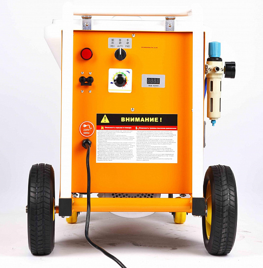

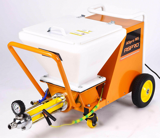

ASPRO-N5 – профессиональный инструмент, предназначенный для подачи и распыления различных строительных растворов на обрабатываемую поверхность в рамках проведения строительных и ремонтно-отделочных работ, как внутри помещений, так и снаружи.
Особенности конструкции
  • Работает с готовыми растворами, т.е. предварительно приготовленными
  • Для работы агрегаты ASPRO-N5 необходимо использование внешнего компрессора (не поставляется в комплекте)
  •  Винтовой (шнековый) насос;
  • Бесщеточный электродвигатель;
  •  Электронный блок управления;
  •  Ёмкость объемом 40 литров с крышкой для строительных растворов;
  •  Полный комплект принадлежностей для работы (шланги, краскопульт, сопла и т.д.);
  • Компоновка на телеге с 4 колесами для удобства перемещения.
  • Манометр для определения давления материала в шланге
 Принцип работы шнекового агрегата ASPRO-N5:
Для перекачивания готового строительного раствора используется винтовой насос (шнек). Он перекачивает смесь из бункера в напорный шланг, откуда смесь попадает на растворный ствол. При открытии крана на растворном стволе, агрегат автоматически включается и происходит смешивание раствора с сжатым воздухом от компрессора. Проходя через сопло, раствор приобретает определённую форму (зависит от диаметра сопла) и распыляется на поверхность. При закрытии крана, агрегат отключается.
Мощность двигателя составляет 2800Вт, максимальное давление на выходе – 30 бар. Благодаря этим характеристикам ASPRO-N5 способен подавать раствор на расстояние до 30 метров от своего местоположения. Максимальная высота подачи раствора- 20 м. При этом производительность установки, составляет 18 л/мин.
