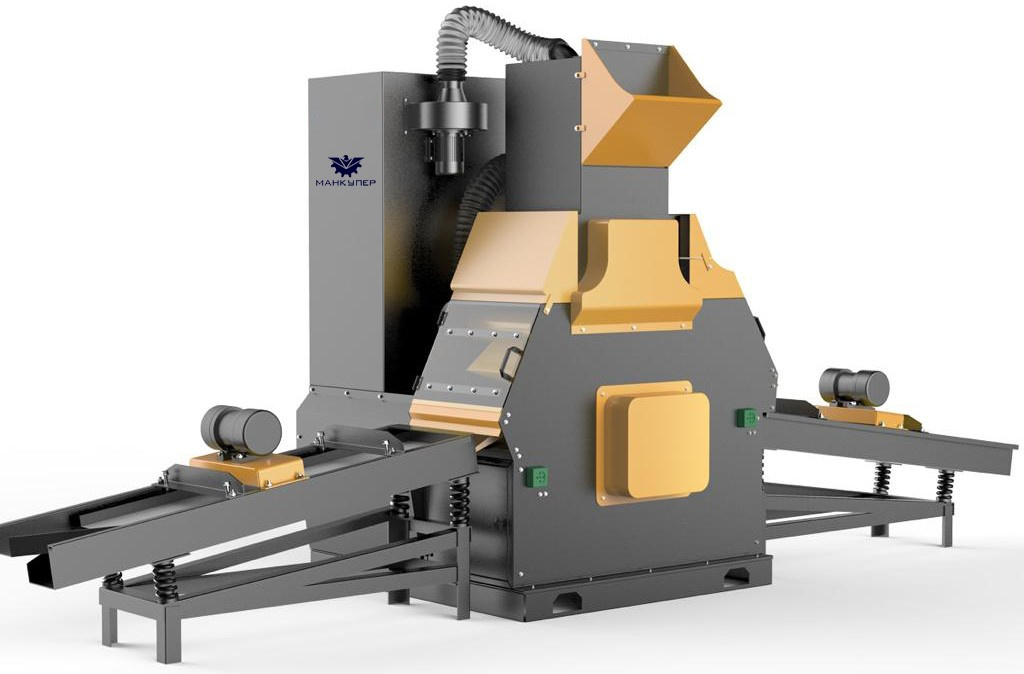

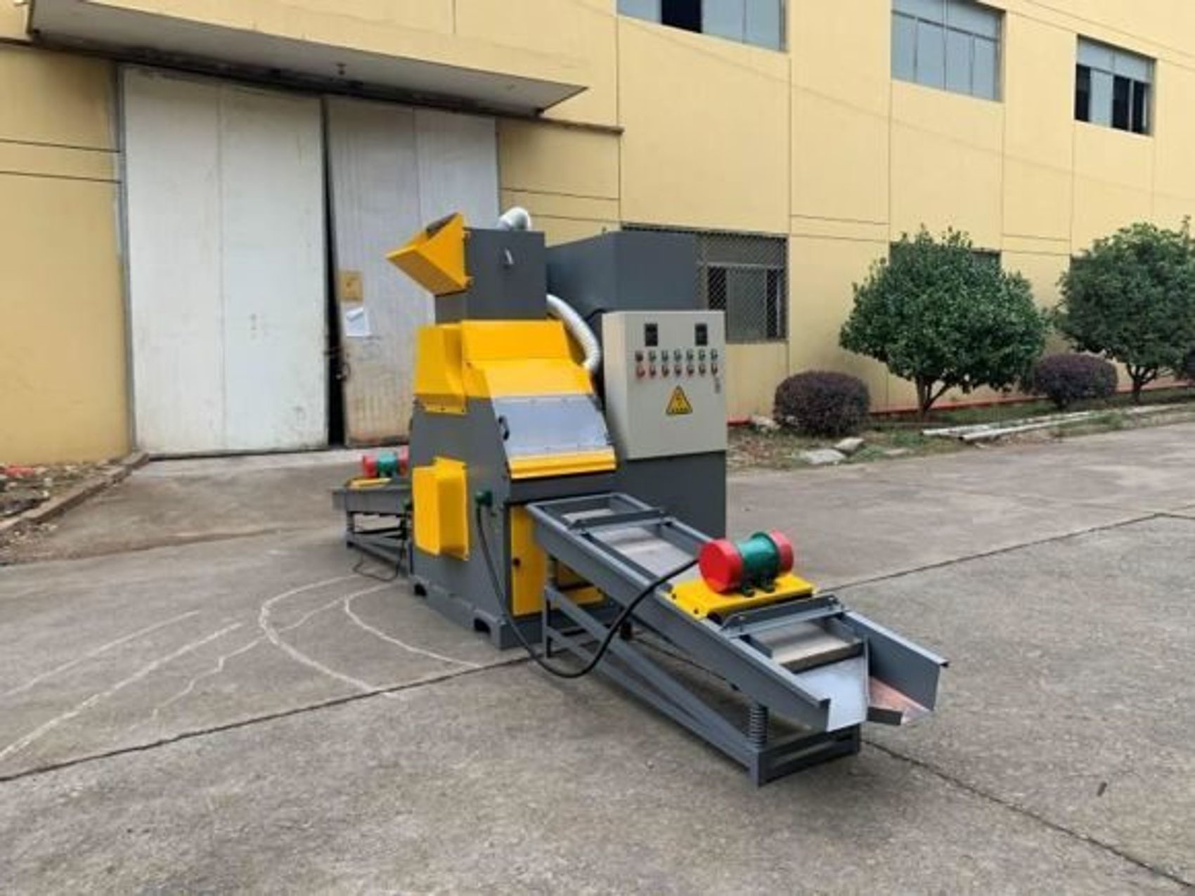

МанкуперОписание установки:
Компактные установка серии MGS модели 400S позволяют автоматизировать труд по переработке лома кабеля, предназначены для переработки электрического кабеля, автомобильных и коммуникационных проводов, интернет кабеля.
Дробилка/Сепаратор MGS-400S - одна из самых компактных. Имеет производительность до 150 килограмм в час, дробилка 11кВт, общая мощность 12кВт. Отлично подойдет для средних и малых предприятий по ломопереработке, в которых месячный оборот не превышает 25 тонн.
Принцип работы:
Провода загружаются в оборудование, где путем измельчения ножами и дальнейшей сепарации (воздухом на вибростоле), разделяются на две фракции: на изоляционную и металлическую сечку (крошку). Процент сепарации достигает 99,9%. Таким образом, на выходе получается два готовых чистых продукта для последующего использования. Металлическую сечку можно напрямую отправлять на заводы для переплавки, а пластик использовать для вторичных целей. Пыль воздуховодом собирается в пылесборнике.
Данные установки издают низкий шум и имеют:
- Дробилку
- Сухой сепаратор вибрационного типа
- Система подачи воздуха с воздухоочистным фильтром
- Удобная система управления
Преимущества:
- Компактность, небольшая занимаемая площадь, низкие требования к пространству
- Простота в эксплуатации, необходим один оператор
- Низкое электропотребление, высокая производительность
- Степень сепарации 99,9%, вторичная сепарация не требуется
В комплект входит:
1) 2 вибро стола
2) Комплект запасных ножей на дробилку
3) 3 сита разного диаметра
4) Запасной фильтр для воздуха
По запросу можем прислать номера клиентов, купивших данное оборудование в вашем регионе, чтобы вы могли проконсультироваться и посмотреть в работе.
| 1. | Дробилка/Сепаратор | 1 шт |
| 2. | Вибро-стол | 2 шт |
| 3. | Пылесборник | 1 шт |
| 4. | Ножи (запасной комплект) | 1 комп |
| 5. | Дробильные сита: размер 3мм/4мм/5мм) (запасные) | 3 шт |
| 6. | Фильтр отчистки воздуха (запасной) | 1 шт |
| 7. | Экраны для вибростола (3мм/4мм/5мм) (запасные) | 3 шт |
| Диаметр кабеля, мм | 0,2-20 |
| Габаритные размеры, м. | 1,45*1,33*2,1 |
| Масса, кг | 1400 |
| Напряжение, В | 380 |
| Мощность, кВт | 12 |
| Производительность | 100-150 кг/ч |
| Мощность дробилки, кВт | 11 |
