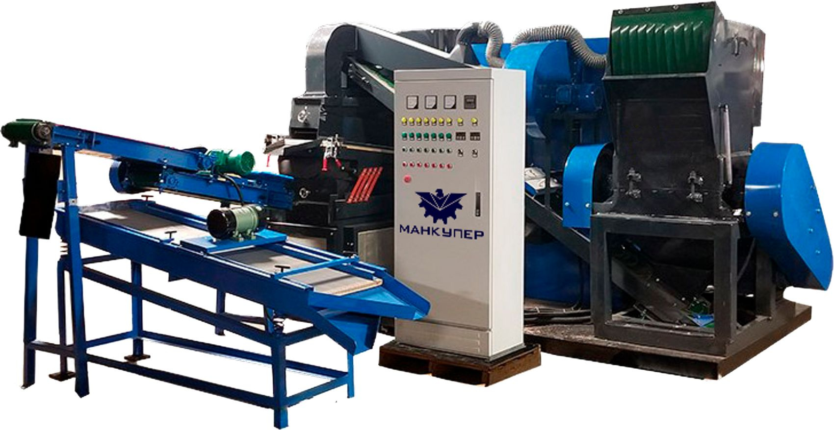

МанкуперОписание установки:
Установка по обработке кабеля MGS-600 — это первая модель с дробилкой повышенной производительности 37кВт, общая мощность 47кВт, производительность 350-450кг/ч. Имеет магнитную ленту-сепаратор. Эта линия обрабатывает кабеля с диаметром до 30мм и имеет возможность дополнительного увеличения производительности с помощью подключения к ней пре-шредера. Отлично подойдет для предприятий по ломопереработке, в которых в месячный оборот кабеля не превышает 100 тонн.
Узлы линии:
Преимущества:
- Компактность, небольшая занимаемая площадь, низкие требования к пространству
- Простота в эксплуатации, необходим один оператор
- Низкое электропотребление, высокая производительность
- Степень сепарации 99,9%, вторичная сепарация не требуется
| 1. | Основная дробилка, кВт: | 37 |
| 2. | Внутренний конвйер, кВт: | 0,75 |
| 3. | Основной вибростол, кВт: | 1,5 |
| 4 | Пылеотвод, кВт: | 4 |
| 5. | Воздушный сепаратор, кВт: | 4 |
| 6. | Магнитный сепаратор, кВт: | 0,75 |
| 7. | Наружные вибростолы, кВт: | 2*0,18 |
| 8. | Водяной насос, кВт: | 0,09 |
| 1. | Дробилка/Сепаратор | 1 шт |
| 2. | Магнитная лента-сепаратор | 1 шт |
| 3. | Вибро-стол | 2 шт |
| 4. | Пылесборник | 1 шт |
| 5. | Ножи (запасной комплект) | 1 комп |
| 6. | Дробильные сита: размер 3мм/4мм/5мм) (запасные) | 3 шт |
| 7. | Фильтр отчистки воздуха (запасной) | 1 шт |
| 8. | Экраны для вибростола (3мм/4мм/5мм) (запасные) | 3 шт |
По запросу можем прислать номера клиентов, купивших данное оборудование в вашем регионе, чтобы вы могли проконсультироваться и посмотреть в работе.
| Диаметр кабеля, мм | 0,2-30 |
| Габаритные размеры, м. | 4,3*1,95*2,65 |
| Масса, кг | 3400 |
| Напряжение, В | 380 |
| Производительность | 350-450 кг/ч |
| Мощность дробилки, кВт | 37 |
| Общая мощность, кВт | 47 |
