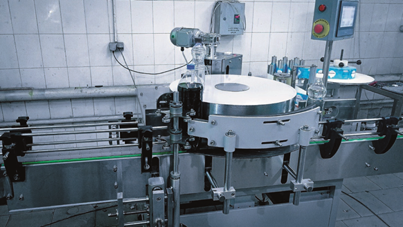

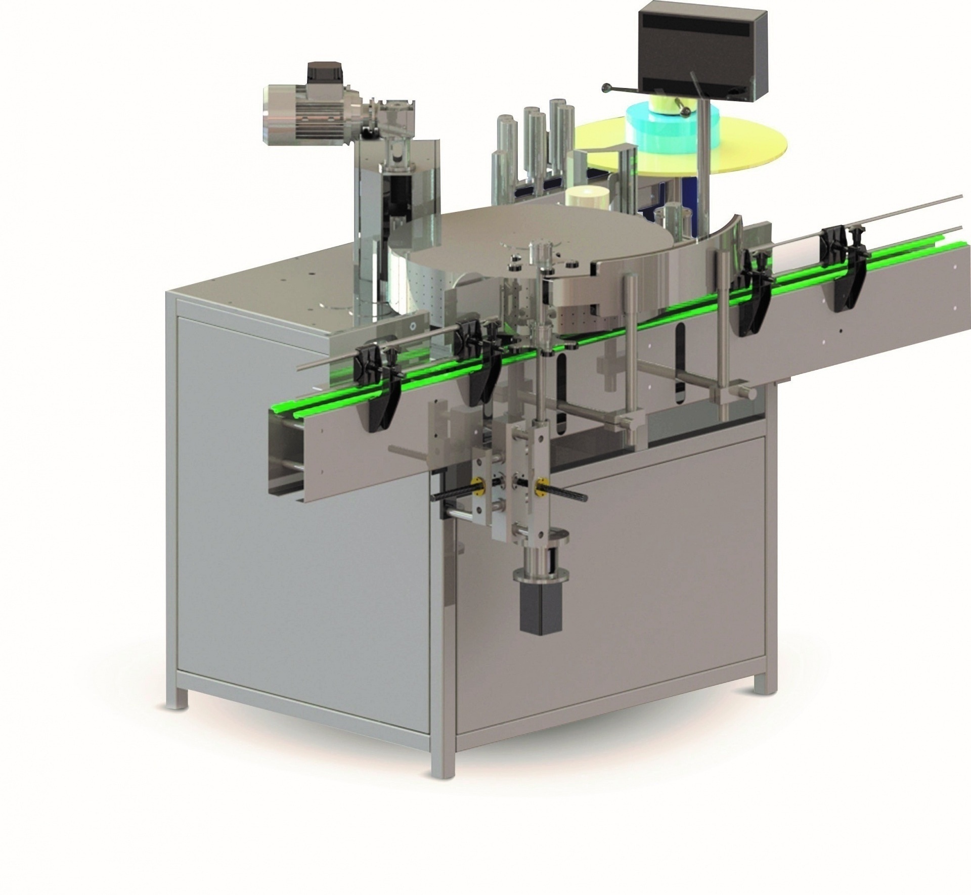

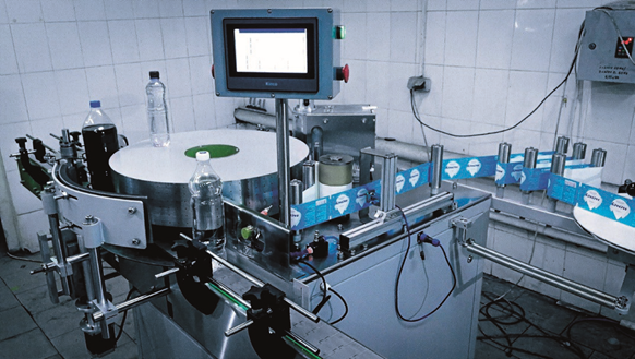

Этикетировочный автомат ЭМ-62 предназначен для нанесения кольцевой, полипропиленовой этикетки на газонаполненную ПЭТ-бутылку цилиндрической формы. Для визуализации и контроля процесса имеется сенсорная панель оператора фирмы KINCO.
Широкие графические возможности панели оператора позволяют:
•  представить технологический процесс наклеивания этикеток наглядно на экране панели,
•  обеспечивать быстрый доступ к настройкам параметров работы установки,
•  визуализируют возникшие в ее работе аварийные ситуации.
•  находить ответы на вопросы в разделах помощи по каждому параметру или аварии для обслуживающего персонала.
Работой установки управляет программируемый логический контроллер (ПЛК) собственной разработки специалистов фирмы "ПрактикМ".
