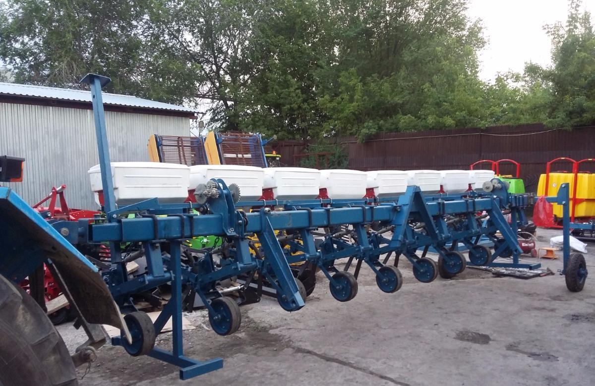

Культиватор междурядный КРН 5.6, навесной
Обновлено 02.11.2026 248246
Культиватор междурядный КРН 5.6, навесной  предназначен для междурядной обработки восьми, а также двенадцати рядных посевов высокостебельных пропашных культур, высеянных с междурядьями 450мм. или 700мм и более. Во всех почвенно-климатических зонах.
Рабочая скорость обработки составляет 10км/час (не более), что обеспечивает производительность за один час обработки соответственно 6,0 / 5,8  и 4,5 гектара, исключая районы с каменистыми почвами.
Междурядный Культиватор КМН (КРН) в зависимости от установленных рабочих органов и приспособлений и схемы их установки может выполнить следующие операции:
•   Подрезание сорной растительности и рыхление почвы в междурядиях
•   Нарезку поливных борозд
•   Окучивание растений
•   Обработку защитных зон рядков методом присыпания сорняков
•   Подкормку растений минеральными удобрениями при установке туковысевающих аппаратов типа АТП-2
•   Предпосевную обработку почвы
•   Боронование междурядий (при установке соответствующих рабочих органов)
