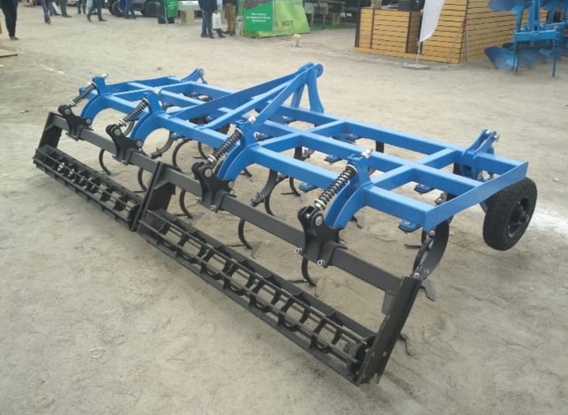

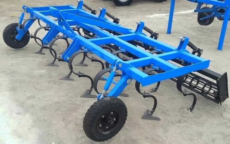

Основное назначение культиватора почвообрабатывающего предпосевного – основная и предпосевная обработка почвы с умеренным количеством растительных остатков.
За один проход культиватора обеспечивается:
измельчение и перемешивание с почвой растительных остатков
100 % уничтожение сорняков
сплошную культивацию на строго заданную глубину
разравнивание почвы, разбивание комков и вычёсывание срезанных сорняков пружинными зубьями
дробление, выравнивание и уплотнение почвы ребристыми катками;
Тип Машины
Навесная
Ширина захвата конструктивная
3,6 м.
Рабочая скорость
8 - 12 км./ч.
Производительность
2,9 Га./ч.
Глубина обработки
5-14 см.
Количество одновременно выполняемых агротехнических операций
3
Агрегатирование с тракторами тягового класса
1,4 КН (не менее)
Требуемая мощность
80 Л.С.
Объём гидросистемы агрегата
5±0,5 л.
Тип рабочего органа
лапа КПП
Ширина одной лапы
270 мм.
Перекрытие рабочих органов
60 мм.
Минимальное расстояние между соседними рабочими органами на раме
210 мм.
Количество рабочих органов - Лап
19
Количество рабочих органов - пружинный зуб
36
Просвет под рамой КППО
710 мм. (от подошвы лапы)
Транспортный просвет
300 мм. (не менее)
Длина в рабочем положении
4,5 м.
Высота в рабочем положении
1,1 м.
Стандартное оборудование
3-х рядная борона с пружинными зубьями
Опционное оборудование
пластичный каток с шагом~100 мм.
с диаметром 255 мм.
Вес.
1150 кг.
