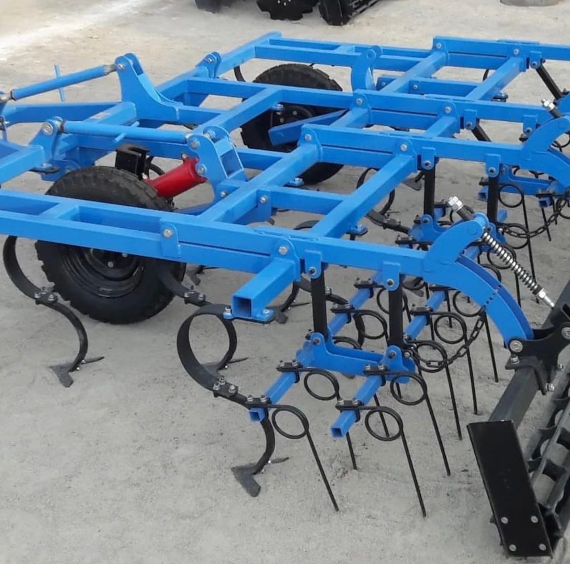

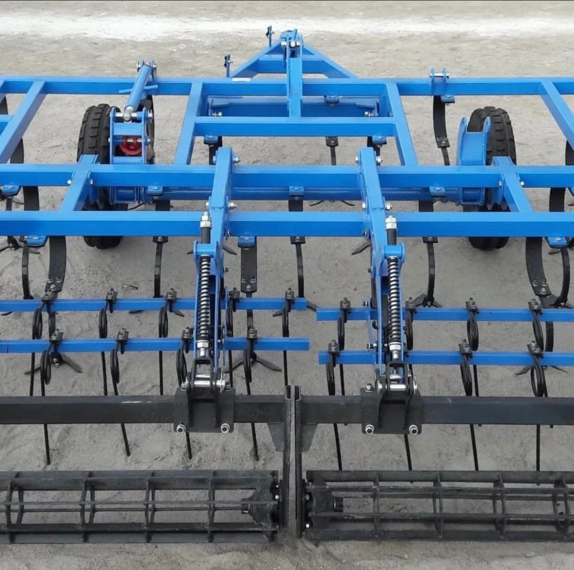

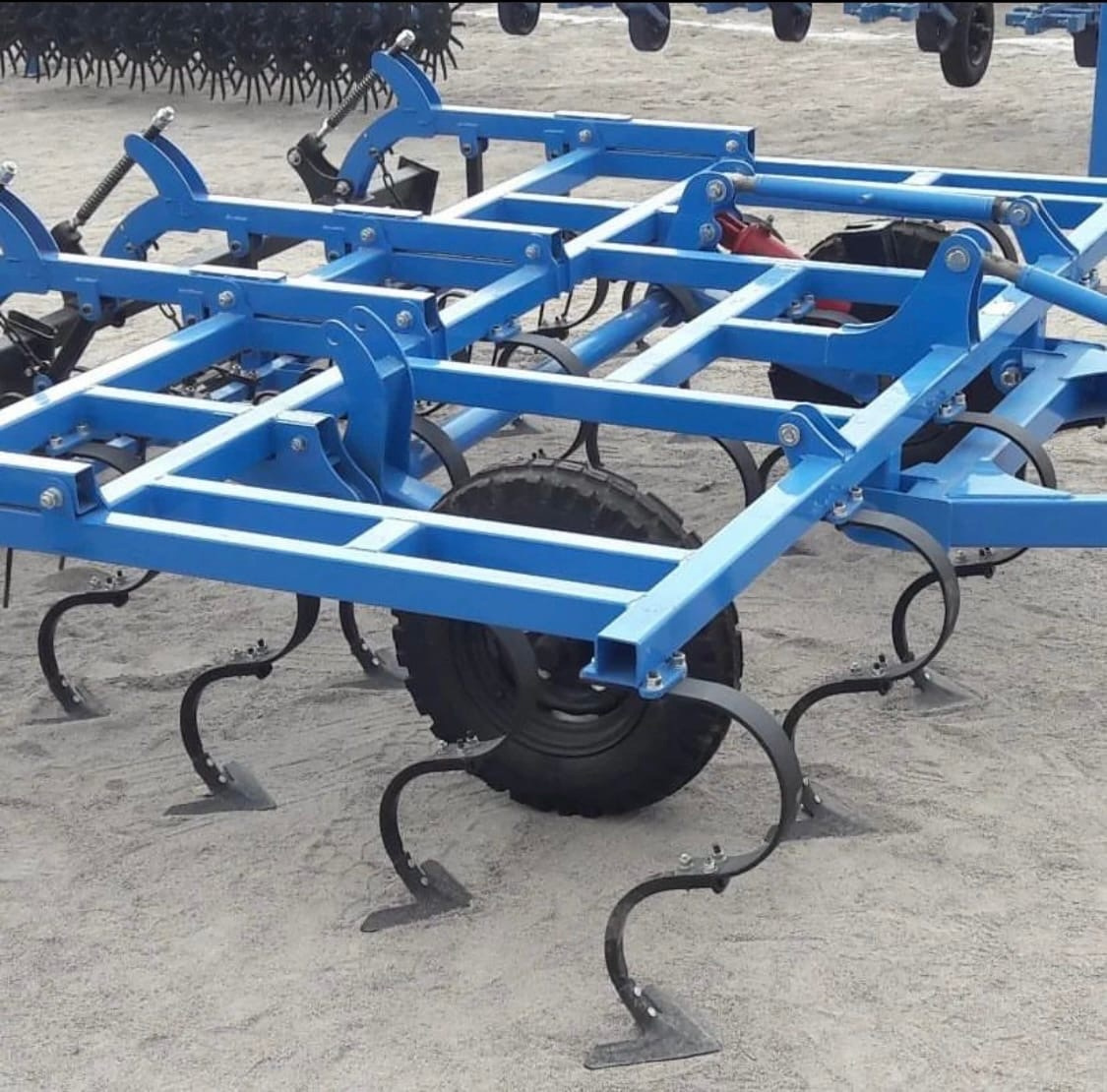

Основное назначение культиватора почвообрабатывающего предпосевного – основная и предпосевная обработка почвы с умеренным количеством растительных остатков.За один проход культиватора...
ООО «М-Агро ТД»Основное назначение культиватора почвообрабатывающего предпосевного – основная и предпосевная обработка почвы с умеренным количеством растительных остатков.
· За один проход культиватора обеспечивается:
· измельчение и перемешивание с почвой растительных остатков
· 100 % уничтожение сорняков
· сплошную культивацию на строго заданную глубину
· разравнивание почвы, разбивание комков и вычёсывание срезанных сорняков пружинными зубьями
· дробление, выравнивание и уплотнение почвы ребристыми катками;
| Тип Машины | Полуприцепная |
| Ширина захвата конструктивная | 4 м. |
| Рабочая скорость | 8 - 12 км./ч. |
| Производительность | 3.2 Га./ч. |
| Глубина обработки | 5-14 см. |
| Количество одновременно выполняемых агротехнических операций | 3 |
| Агрегатирование с тракторами тягового класса | 1,4 КН (не менее) |
| Требуемая мощность | 80 Л.С. |
| Объём гидросистемы агрегата | 5±0,5 л. |
| Тип рабочего органа | лапа КПП |
| Ширина одной лапы | 270 мм. |
| Перекрытие рабочих органов | 60 мм. |
| Минимальное расстояние между соседними рабочими органами на раме | 210 мм. |
| Количество рабочих органов - Лап | 19 |
| Количество рабочих органов - пружинный зуб | 36 |
| Просвет под рамой КППО | 710 мм. (от подошвы лапы) |
| Транспортный просвет | 300 мм. (не менее) |
| Длина в рабочем положении | 4,5 м. |
| Высота в рабочем положении | 1,1 м. |
| Стандартное оборудование | 3-х рядная борона с пружинными зубьями |
| Опционное оборудование | пластичный каток с шагом~100 мм. |
| Вес. | 1150 кг. |
