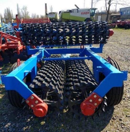

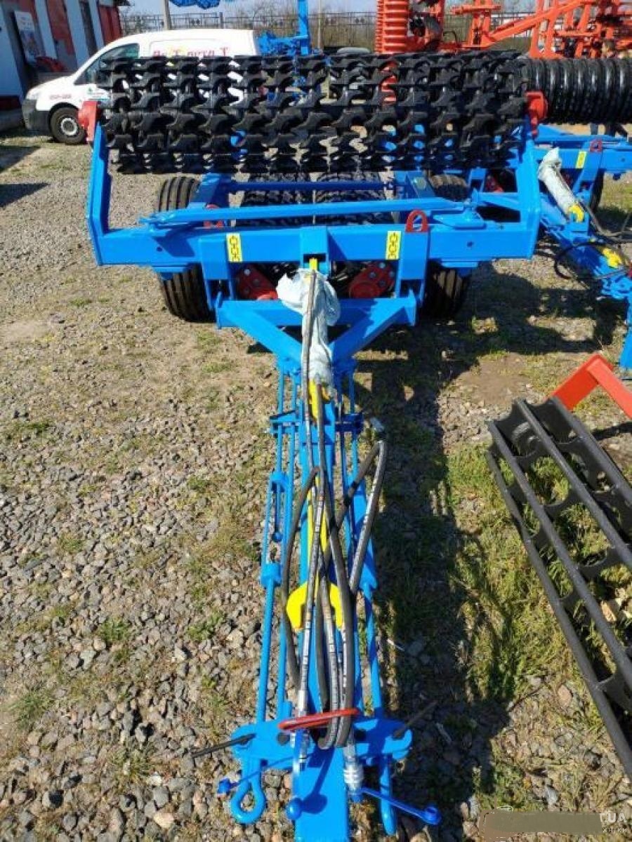

ЮлМашКаток кольчато-шпоровый ККШ-6 для уплотнения почвы до и после посева. При прикатывании почвы до посева каток выравнивает поверхность поля, разбивает комки и уплотняет, слишком рыхлую, почву.
Предпосевное прикатывание производится для задержания влаги в почве, измельчения крупных комьев земли и частичного выравнивания поверхности поля, а также для уплотнения осевшей, поздно обработанной почвы, что особенно необходимо перед посевом сельскохозяйственных культур. Данная операция снижает проскальзывание и прогрузание опорно-приводных колес сеялки, что повышает равномерность посева и стабилизирует глубину заделки семян.
Послепосевное прикатывание - необходимая операция для влагозадержания и обеспечения контакта семян с почвой.
| Тип | Полуприцепной |
| Агрегатируется с трактором класса | 1,4…2,0 (80-130 л.с.) |
| Масса катка конструктивная, кг (не более) | 1880±10% |
| Дорожный просвет, мм (не менее) | 370 |
| Рабочая скорость, км/ч | До 12 |
| Транспортная скорость, не более, км/ч | 10 |
| Габариты катка в рабочем положении, мм -длина -ширина -высота | 3500±100 6300±70 980±50 |
| Габариты катка в транспортном положении, мм -длина -ширина -высота | 4920±100 2340±70 1630±50 |
| Ширина захвата в рабочем положении, не менее, м | 6 |
| Производительность за 1 час основного времени, га/ч | Не менее 6 |
| Количество секций, шт | 3 |
| Ширина рабочих секций (большая), не менее, мм | Не менее 6 |
| Ширина рабочих секций (малая),не менее, мм | 2040 |
| Количество дисков колец, шт/масса 1 шт, кг | 45∅520 | 21,7 |
| Уплотнение почвы, г/см2 | До 1,2 |
| Крошение почвы, % | 92 |
| Размер комков почвы, см | 3…..4 |
