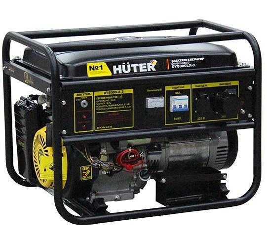

БЕНЗОГЕНЕРАТОР HUTER DY8000LX-3
Обновлено 04.04.2023 248665
Huter DY8000LX-3 – электрогенератор номинальной мощностью 6,5 кВт, работающий в зависимости от выбранной комплектации на бензине АИ-92 или сжиженном бытовом газе – пропане или пропан-бутане. Он предназначен для снабжения однофазных и трехфазных потребителей переменного тока напряжением 220/380 В и частотой 50 Гц. Генератор легко запускается с помощью электростартера. Агрегат оснащен четырехтактным одноцилиндровым двигателем внутреннего сгорания Huter 420JF мощностью 15 л.с. Охлаждение двигателя происходит воздушным способом, поэтому агрегат абсолютно независим от погодных условий эксплуатации – охлаждающая жидкость замерзнуть не может, поскольку ее просто нет! Бензобак вмещает 25 л топлива, на одном баке аппарат может проработать около 8 часов.
Особенности:
  • Бензиновый электрогенератор номинальной мощностью 6,5 кВт с возможностью легкой транспортировки на колесах (в комплект не входят).
  • Возможность выбора альтернативного вида топлива: бензин АИ-92 либо сжиженный бытовой газ – пропан или пропан-бутан.
  • Воздушная система охлаждения позволяет эксплуатировать прибор в широком диапазоне температур окружающей среды – от -30°С до +40°С.
  • Наличие выхлопной трубы обеспечивает относительно низкий уровень шума – 81 дБ.
  • 2 розетки для подключения потребителей переменного тока 220/380 В.
  • Перемещается на колесах (в комплект не входят), закрепляемых на трубчатой металлической раме.
Технические характеристики:
Напряжение сети, В220/380
Номинальная мощность, Вт6500
Максимальная мощность, Вт7000
Тип токатрехфазный
Частота, Гц50
Уровень шума, дБ (А)81
Альтернатор
щеточный, синхронный
Модель двигателяHuter 420JF
Тип двигателя
бензиновый / газовый*, четырехтактный, одноцилиндровый
Топливо
неэтилированный бензин марки АИ-92 /
пропан, пропан-бутан*
Запускэлектростартер, ручной стартер
Система смазкиразбрызгиванием
Охлаждениевоздушное, принудительное
Емкость топливного бака, л25
Расход топлива, г/кВтч374
Расход масла, г/кВтч6.8
Габаритные размеры, мм790х560х590
Вес нетто, кг94
* в зависимости от комплектации. АКБ опционально.
Гарантия: 12 месяцев
Производитель: HUTER
