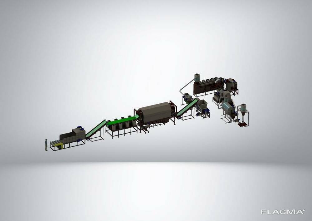

Готовая линия переработки твёрдых тонкостенных полимеров.Комплекс переработки твёрдых тонкостенных отходов, включает в себя:1. Разбиватель кип. Применяется для разбивания сильно спрессованных кип...
«Мировое оборудование»Готовая линия переработки твёрдых тонкостенных полимеров.
1. Разбиватель кип. Применяется для разбивания сильно спрессованных кип пластиковых отходов.
2. Конвейер Ширина 600, Длина 3000, двигатель 1,5 кВт
3. Сортировочный участок на 6 постов. Используется для сортировки перерабатываемых материалов.
4. Большой грохот, применяется для удаления с поверхности неизмельченных отходов пластмасс песка и других абразивных включений, а также инородных включений размером до 50 мм. Позволяет предотвратить повышенный износ и повреждения оборудования, имеющего высокоскоростные роторы
5. Конвейер ленточный. Ширина 600, Длина 3000, двигатель 1,5 кВт
6. Шредер применяется для измельчения твердых тонкостенных отходов пластмасс. В меньшей степени подвержен износу ножей и их повреждению инородными включениями чем дробилка.
7. Фрикционная мойка выполняет основную работу по отмывке грязных отходов любых пластиков. Вода может нагреваться вплоть до кипения. В работе могут использоваться различные моющие средства. Бак обладает функциями очистки воды. Позволяет достичь высочайшего качества отмывки.
8. Флотация применяется для отделения от плавающего полимера тонущих инородных включений (в том числе и других полимеров).
9. Замачиватель предназначен для повышения качества как отмывки сильнозагрязненных отходов вообще (например, полигонных отходов), так и отмывки сложно отмываемых загрязнений, таких как этикеточный клей и органические загрязнения.
10. Фрикционный отжим применяется для отведения от перерабатываемого материала основной части рабочей воды
11. Дробилка является наиболее универсальным измельчителем. Применяется для дробления широкого спектра полимерных отходов — пленок, ящиков, канистры, полипропиленовых мешков, биг-бэгов (МКР) и других отходов пластмасс
12. Сушка применяется для удаления с поверхности перерабатываемого полимера остаточной влаги, т. е. для его сушки. Данный тип сушки универсален, т. е. может применяться для всех твердых видов пластмасс — канистр, ведер, ПЭТ-бутылки, ПЭТ-кеги, ящиков, бочек и других.
13. Выгрузной блок применяется для повышения удобства выгрузки материала в тару и уменьшения количества ручного труда.
Производительность линии — 600 кг/ч. Потребление энергии (зависит от компоновки линии), установленное — 184 кВт/ч, реальное — 147 кВт/ч (примерно). Объём воды в системе 5 м3. Частота замены воды зависит от вида и степени загрязнения.
