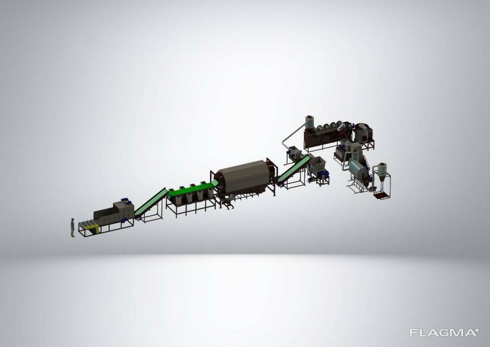

Готовая линия переработки твёрдых тонкостенных полимеров.
Комплекс переработки твёрдых тонкостенных отходов, включает в себя:
1. Разбиватель кип. Применяется для разбивания сильно спрессованных кип пластиковых отходов.
2. Конвейер Ширина 600, Длина 3000, двигатель 1,5 кВт
3. Сортировочный участок на 6 постов. Используется для сортировки перерабатываемых материалов.
4. Большой грохот, применяется для удаления с поверхности неизмельченных отходов пластмасс песка и других абразивных включений, а также инородных включений размером до 50 мм. Позволяет предотвратить повышенный износ и повреждения оборудования, имеющего высокоскоростные роторы
5. Конвейер ленточный. Ширина 600, Длина 3000, двигатель 1,5 кВт
6. Шредер применяется для измельчения твердых тонкостенных отходов пластмасс. В меньшей степени подвержен износу ножей и их повреждению инородными включениями чем дробилка.
7. Фрикционная мойка выполняет основную работу по отмывке грязных отходов любых пластиков. Вода может нагреваться вплоть до кипения. В работе могут использоваться различные моющие средства. Бак обладает функциями очистки воды. Позволяет достичь высочайшего качества отмывки.
8. Флотация применяется для отделения от плавающего полимера тонущих инородных включений (в том числе и других полимеров).
9. Замачиватель предназначен для повышения качества как отмывки сильнозагрязненных отходов вообще (например, полигонных отходов), так и отмывки сложно отмываемых загрязнений, таких как этикеточный клей и органические загрязнения.
10. Фрикционный отжим применяется для отведения от перерабатываемого материала основной части рабочей воды
11. Дробилка является наиболее универсальным измельчителем. Применяется для дробления широкого спектра полимерных отходов — пленок, ящиков, канистры, полипропиленовых мешков, биг-бэгов (МКР) и других отходов пластмасс
12. Сушка применяется для удаления с поверхности перерабатываемого полимера остаточной влаги, т. е. для его сушки. Данный тип сушки универсален, т. е. может применяться для всех твердых видов пластмасс — канистр, ведер, ПЭТ-бутылки, ПЭТ-кеги, ящиков, бочек и других.
13. Выгрузной блок применяется для повышения удобства выгрузки материала в тару и уменьшения количества ручного труда.
Производительность линии — 600 кг/ч. Потребление энергии (зависит от компоновки линии), установленное — 184 кВт/ч, реальное — 147 кВт/ч (примерно). Объём воды в системе 5 м3. Частота замены воды зависит от вида и степени загрязнения.
