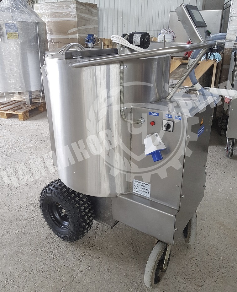

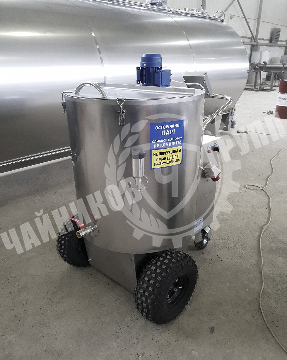

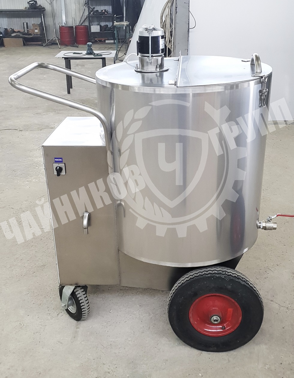

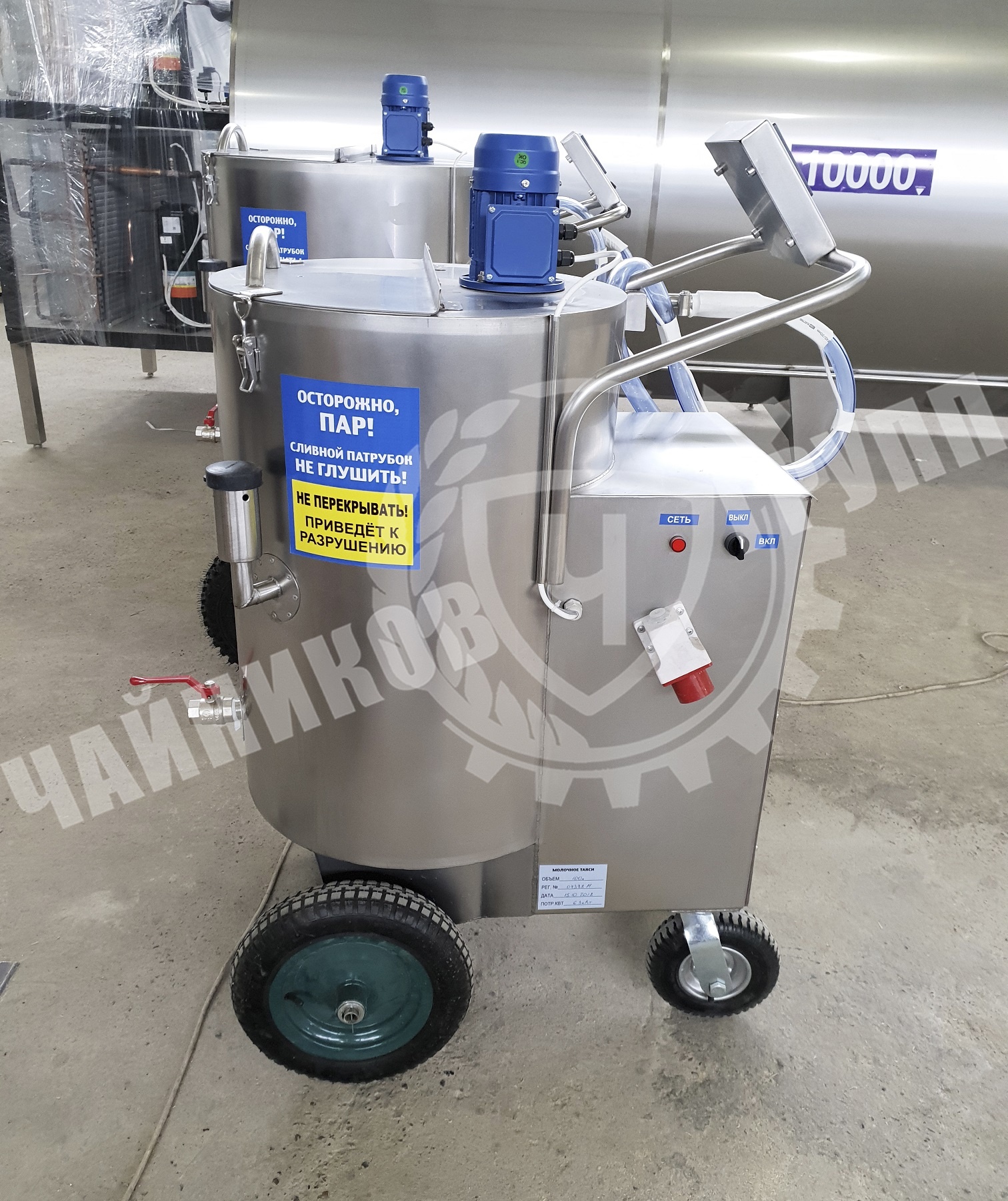

«Описание»:
Молочное такси имеет цилиндрическую форму с водяной "рубашкой" которая базируется на платформе с колёсами, расположенные определенным образом для максимальной устойчивости оборудования. Так же предусмотрена подставка под вёдра, для удобства перекачивания смесей из бака в емкость для кормления. Для слива остатков установлен кран. Молочное такси снабжено мешалкой для лучшего распределения температуры в момент приготовления смеси. Привод мешалки дает возможность замешивать порошок ЗЦМ. Оборудование имеет систему подогрева, а наличие насоса и пистолета-розлива упрощает систему раздачи смеси и возможность контроля температуры на панели приборов. Установка подогревает смесь и поддерживает температуру 40 градусов до момента раздачи.
