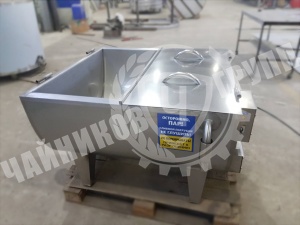

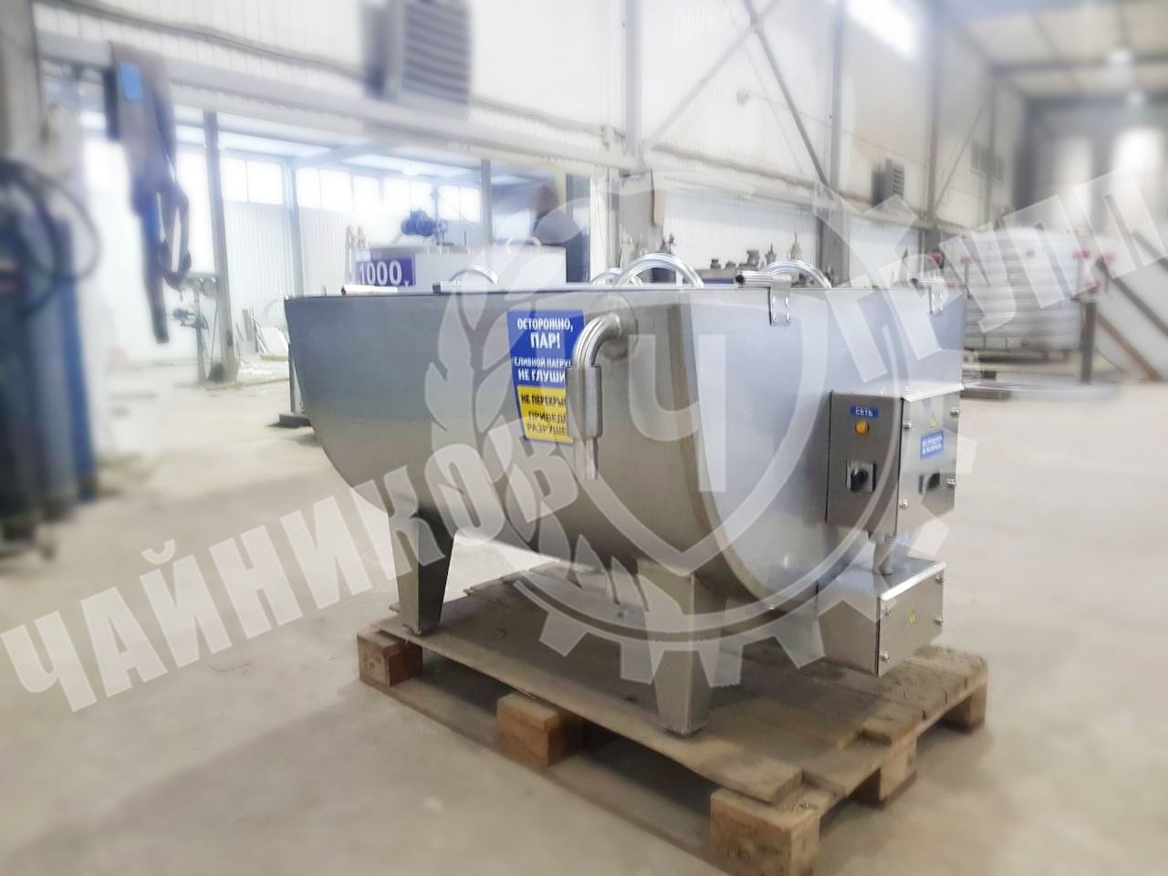

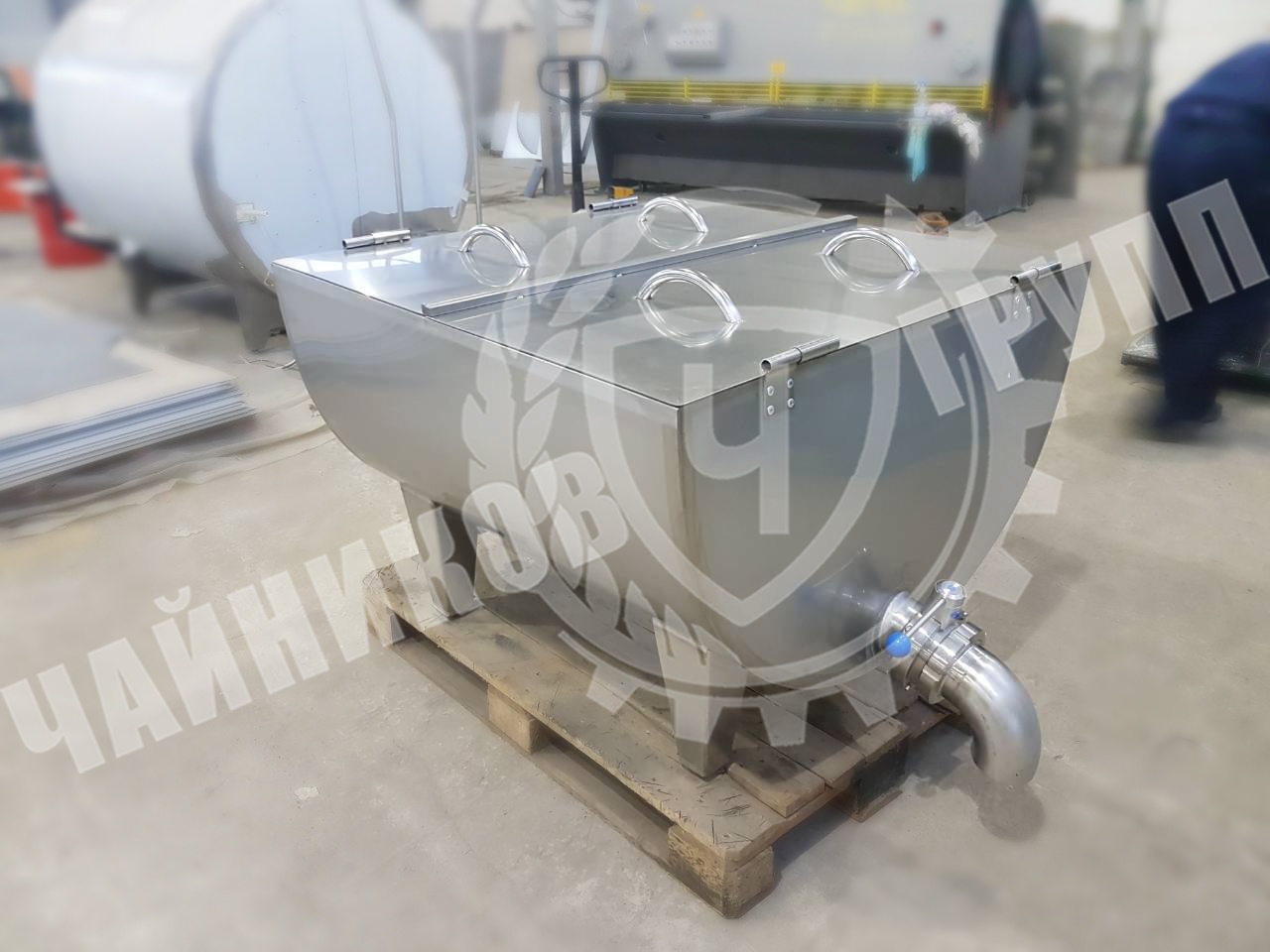

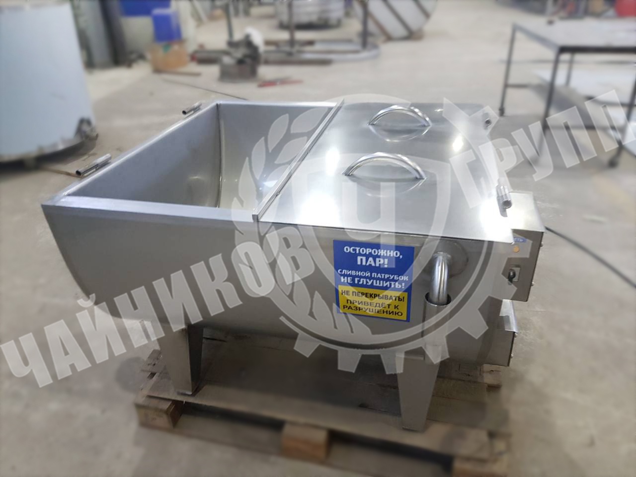

«Описание»:

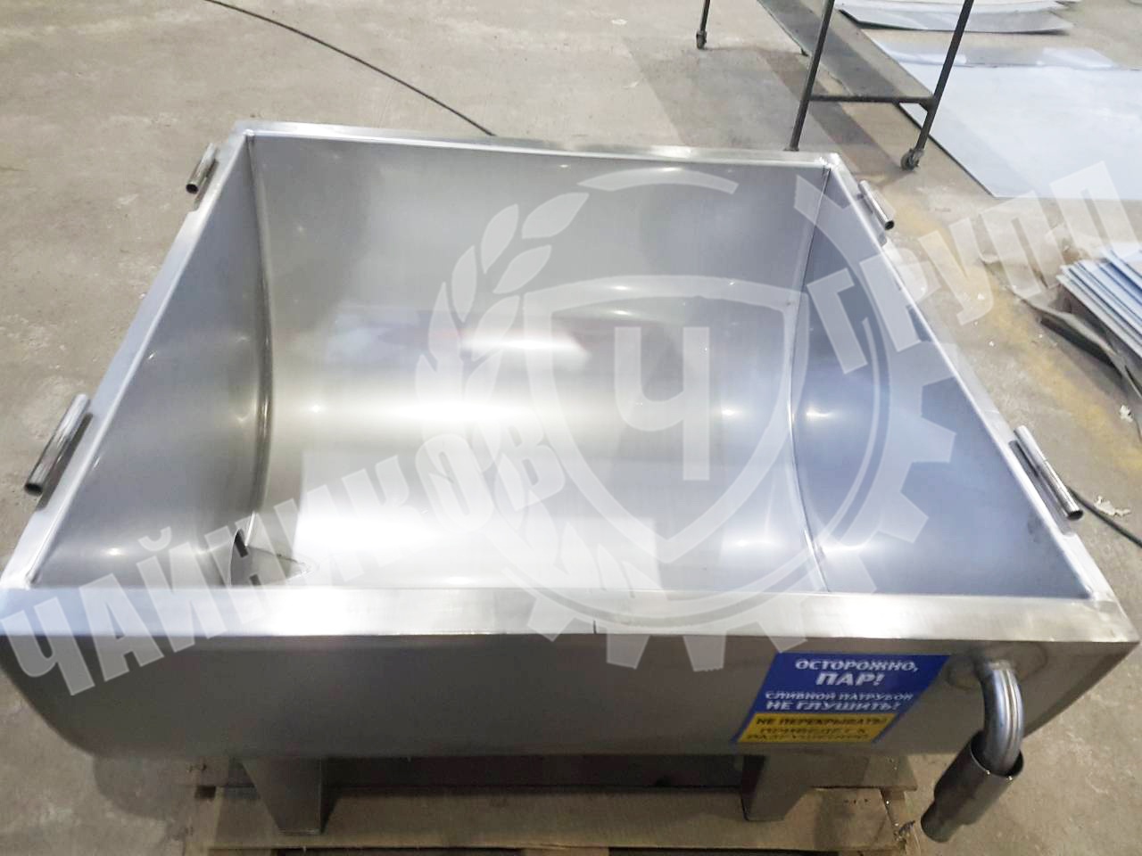

Творожная емкость/ванна выполнена из пищевой нержавеющей стали. Имеет овальное дно, что позволяет эффективнее нагревать и остужать продукт в процессе приготовления.
Нагрев/охлаждение осуществляется за счет водяной рубашки в меж стенном пространстве творожной ванны.
