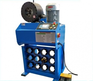

Обжимной станок для РВД Barnett BNT-91B
Обновлено 08.12.2023 249964
ПАРАМЕТР
ЕД. ИЗМ.
ЗНАЧЕНИЕ
Тип
С дисплеем для контроля диаметра обжима
Источник питания
В, Гц
380 В, 50 Гц (опция)
Обжимное усилие
тс
530
Максимальное давление в системе
МПа
31,5
Диаметр обжимаемых шлангов
мм
6-51 (1/4"-2")
Максимальное раскрытие кулачков
мм
Ø + 28
Мощность электродвигателя
кВт
3
Стандарты пресс-форм (длина)
Ø (мм)
15-26 (60), 31-47 (70), 55 (80), 65 (85)
Количество пресс-форм
комп.
10
Инструмент для быстрой смены
Включено
Бокс для хранения кулачков
Включено
Выносная педаль управления
Включено
Объём масляного насоса
л/мин
14,5
Объём масляного бака
л
50
Габариты, Д×Ш×В
мм
690×465×728
Вес
кг
185
