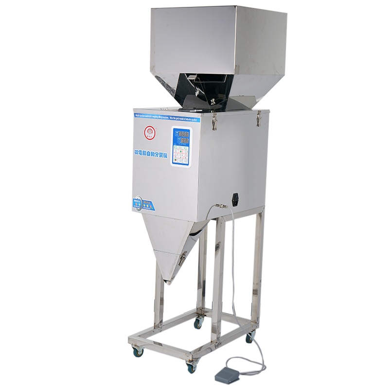

Дозатор весовой для сыпучих продуктов прост и удобен в работе, имеет русифицированный пульт управления.
Это устройство, позволяющее отмерять необходимое количество продукта по массе порции. Иными словами, такой дозатор отмеряет нужное количество граммов или килограммов.
Естественно, одной из наиболее важных характеристик его является точность отмеривания и минимальная возможная дозировка. Полуавтоматические вибрационные весовые дозаторы, способные работать по заданной оператором программе. Для них могут быть заданы параметры массы одной порции и скорость подачи.
Дозировка возможна для широкого ассортимента продуктов мелкой и средней фракции. Дозатор изготовлен из пищевой нержавеющей стали, смонтирован на каркасе с роликами, два из них со стопорами. Размер отверстия ссыпного бункера регулируется и составляет 7х4 см или 12х7 см. Загрузочный бункер квадратной формы, подача из него продуктов на вибролоток настраивается при помощи регулируемой заслонки.
После задания на пульте управления весовых доз и запуска дозатора в работу происходит отмеривание продукта, а при нажатии на педаль происходит его сбрасывание в готовую тару (банки, готовые пакеты, короба), подносимую к ссыпному бункеру. Для запайки наполненных пакетов из термосвариваемых пленок можно использовать конвейерный запайщик серии FRB.
В комплекте с дозатором поставляется руководство по эксплуатации, педаль для управления работой ссыпного бункера, совочек для загрузки продуктов, щетка-кисточка.
Область применения данного устройства весьма обширна, используется для легко сыпучих, высоко пылящихся продуктов, например, крупы, сахар, специи, чая, кофе, медицинских порошков, порошков химической промышленности и т. д., с погрешностью не более ±2 гр.
Данное устройство контролируется микрокомпьютером с высокоточным тензометрическим датчиком и делает процесс дозирования более точным, быстрым и безопасным.
Принцип действия: продукт из расходного бункера виброплатформой подается в взвешивающий ковш, который отмеряет нужный вес и лоток прекращает подачу продукта, затем ковш сбрасывает взвешенный продукт (дозу) в готовую тару.
