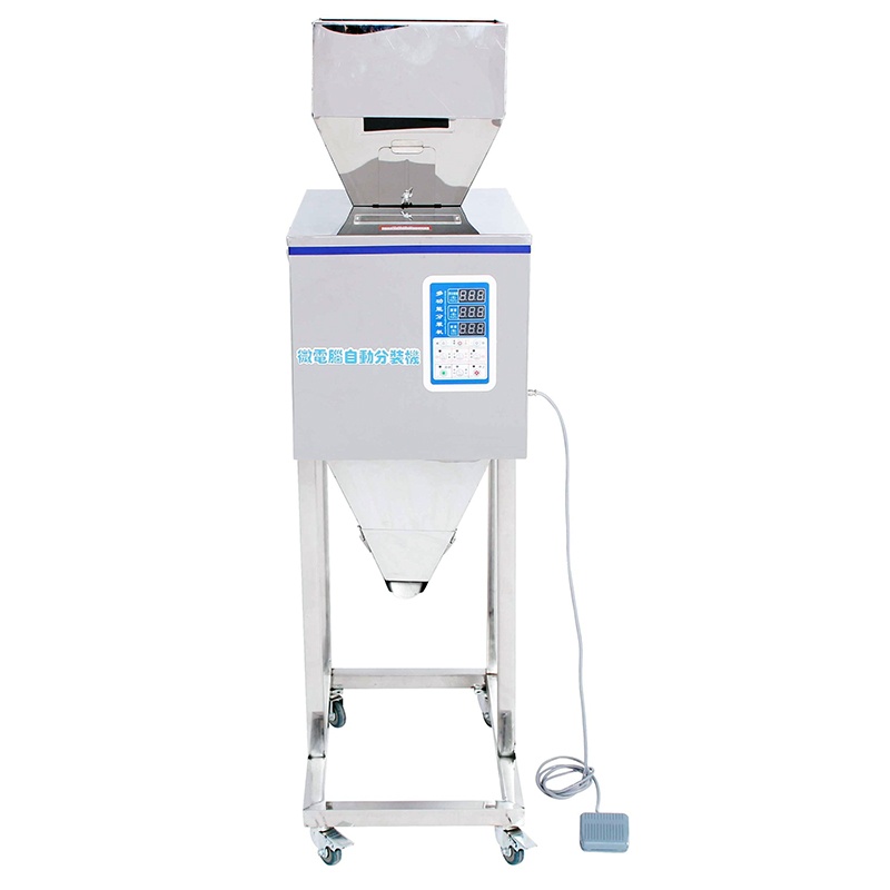

Вертикальный для больших доз дозатор весовой дискретного действия подходит для полуавтоматического дозирования разнообразных сыпучих продуктов и предметов дозами от 10 гр до 3000 гр. Погрешность дозирования зависит от продукта (его плотности/удельного веса, размеров) и, например, для порошка составляет ±0,2 грамма. Дозатор полностью изготовлен из пищевой нержавеющей стали, смонтирован на каркасе с четырьмя роликами, два из которых имеют стопора для предотвращения движения дозатора в горизонтальной плоскости. Размер отверстия ссыпного бункера регулируется и составляет 7х4 см или 12х7 см. Загрузочный бункер квадратной формы, подача из него продуктов на вибролоток регулируется при помощи заслонки.
После задания на пульте управления весовых доз и запуска дозатора в работу происходит отмеривание продукта, а при нажатии на педаль происходит его сбрасывание в готовую тару (банки, готовые пакеты, короба), подносимую к ссыпному бункеру. Для запайки наполненных пакетов из термосвариваемых пленок можно использовать конвейерный запайщик серии FRB.
В комплекте с дозатором поставляется руководство по эксплуатации, педаль для управления работой ссыпного бункера, совочек для загрузки продуктов, щетка-кисточка.
Технические характеристики
Диапазон дозировки, гр 10-3000
Погрешность ±2
Объем бункера, кг 25
Размер бункера, см 29*32*40
Размер выходного отверстия продукта
12+7 см, маленькое 7+4см,
объем 0,32 см³
Энергопотребление, кВт 0.2
Вес , кг 41
Габариты (Д*Ш*В), мм 36*58*135
