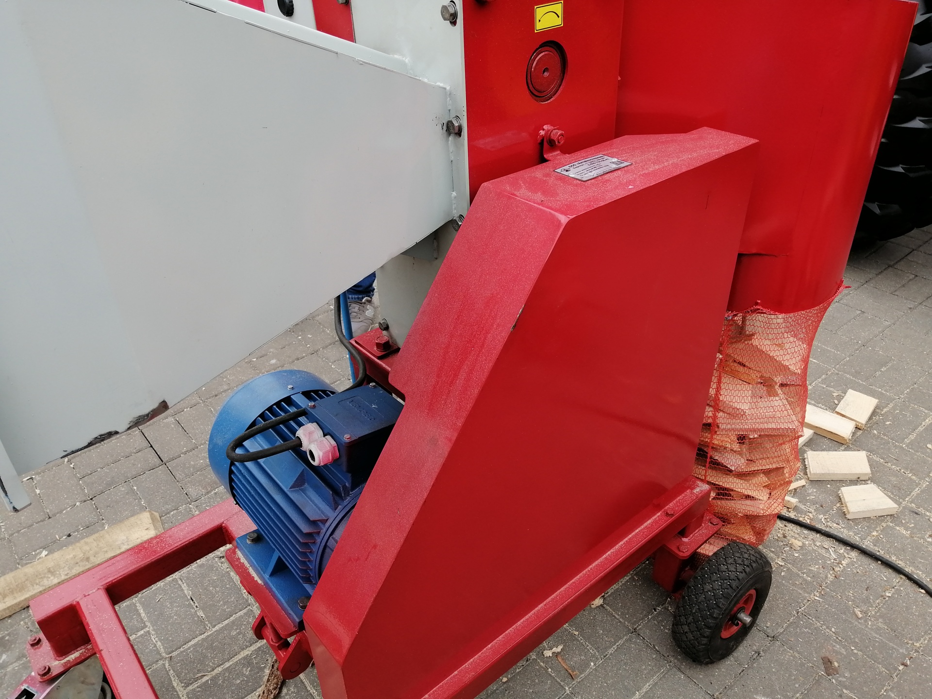

Станок механической рубки предназначен для рубки веток срезки и горбыля на дрова, а так же для более удобной их транспортировки. Максимальная производительность, м³/час 8...

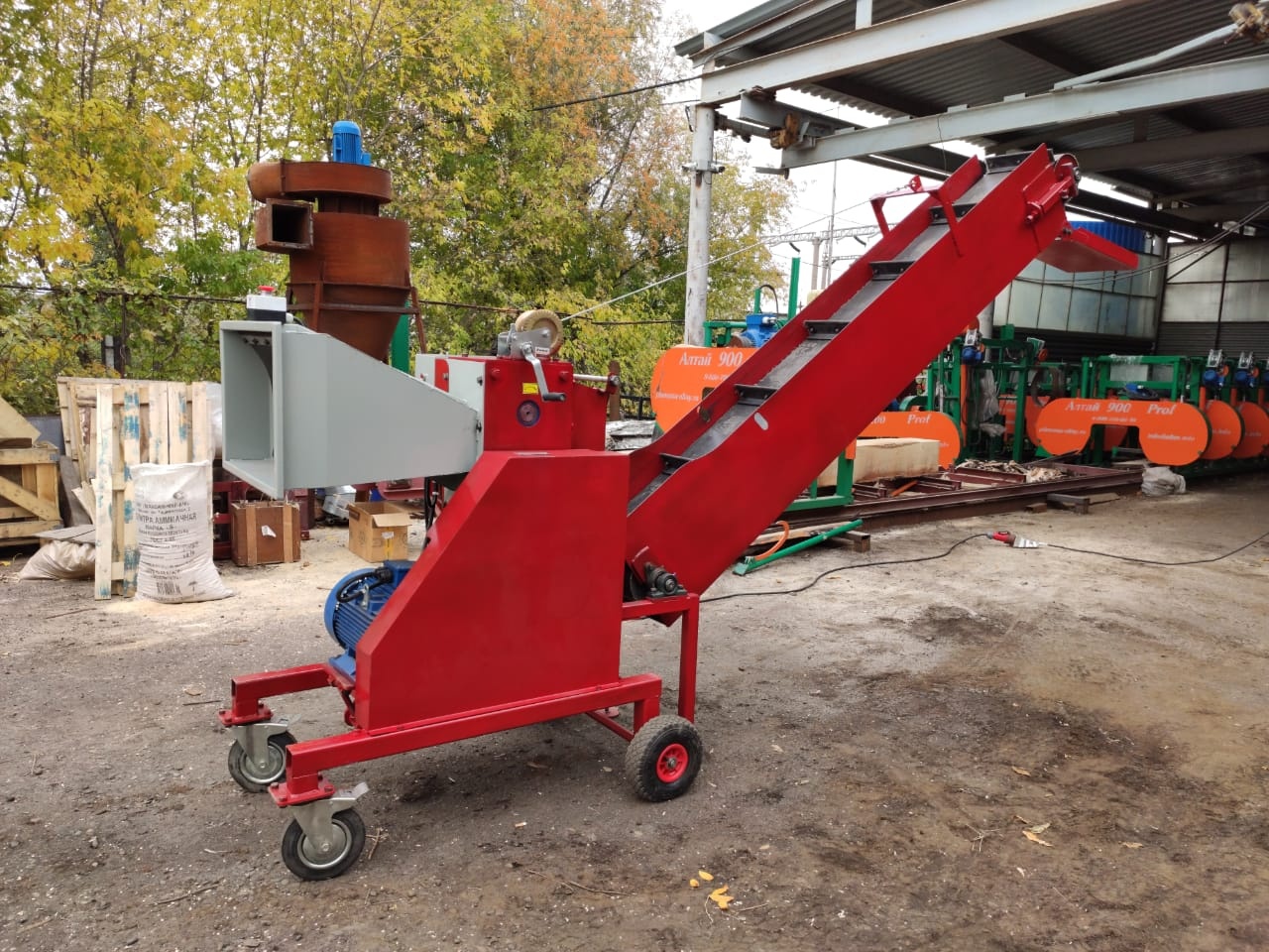

Станкофф.RUВ комплекте с приемным транспортером 2.5 метра!

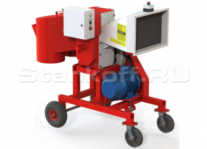

Станок механической рубки «Алтай МР-120» предназначен для переработки и утилизации методом рубки веток, ламелей, реек и других древесных отходов. Станок превращает сырье в куски длиной около 9…18 см, данный параметр не регулируется, он зависит от толщины сырья. Станок «Алтай МР-120» способен перерубить ветки диаметром до 120 мм в зависимости от влажности и твердости сырья. Полученные ветки являются отличным топливом для твердотопливных котлов, каминов, печей, мангалов, а также для производства древесного угля.
| Параметр | Единица измерения | Значение |
| Макс. производительность | м3/час | 12 |
| Макс. диаметр мягкой породы дерева | мм | 120 |
| Макс. диаметр твердой породы дерева | мм | 100 |
| Длина полученной заготовки | мм | 90…180 |
| Количество ножей | шт. | 6 |
| Макс. обороты на рабочих валах | об/мин | 360 |
| Мощность двигателя | кВт | 11 |
| Род тока питающей сети | трехфазный переменный | |
| Номинальная частота | Гц | 50 |
| Номинальное напряжение сети | В | 380 |
| Количество электродвигателей | шт. | 1 |
| Габаритные размеры: длина высота ширина | мм | 1554 1360 880 |
| Масса станка | кг | 310 |
