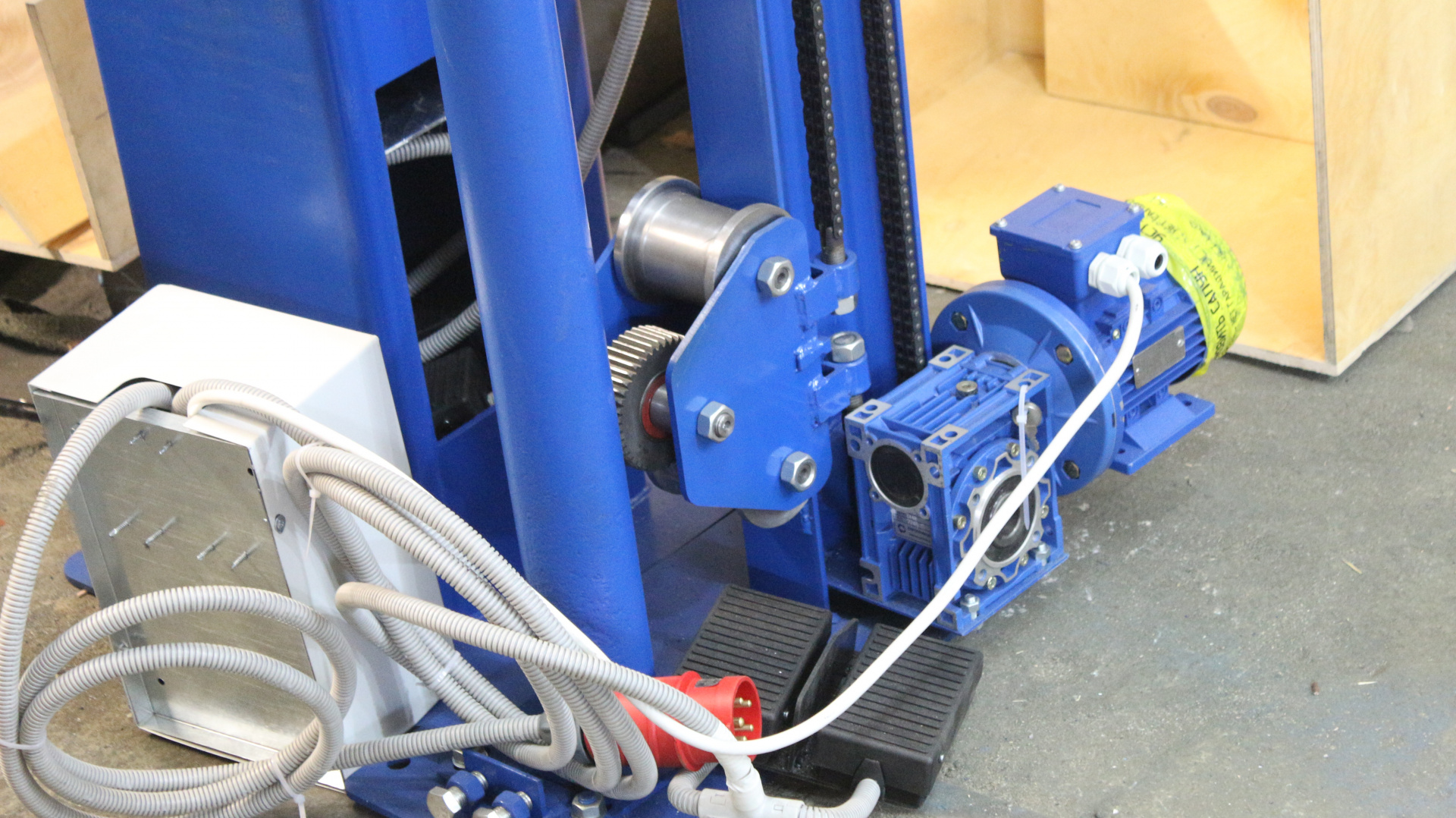

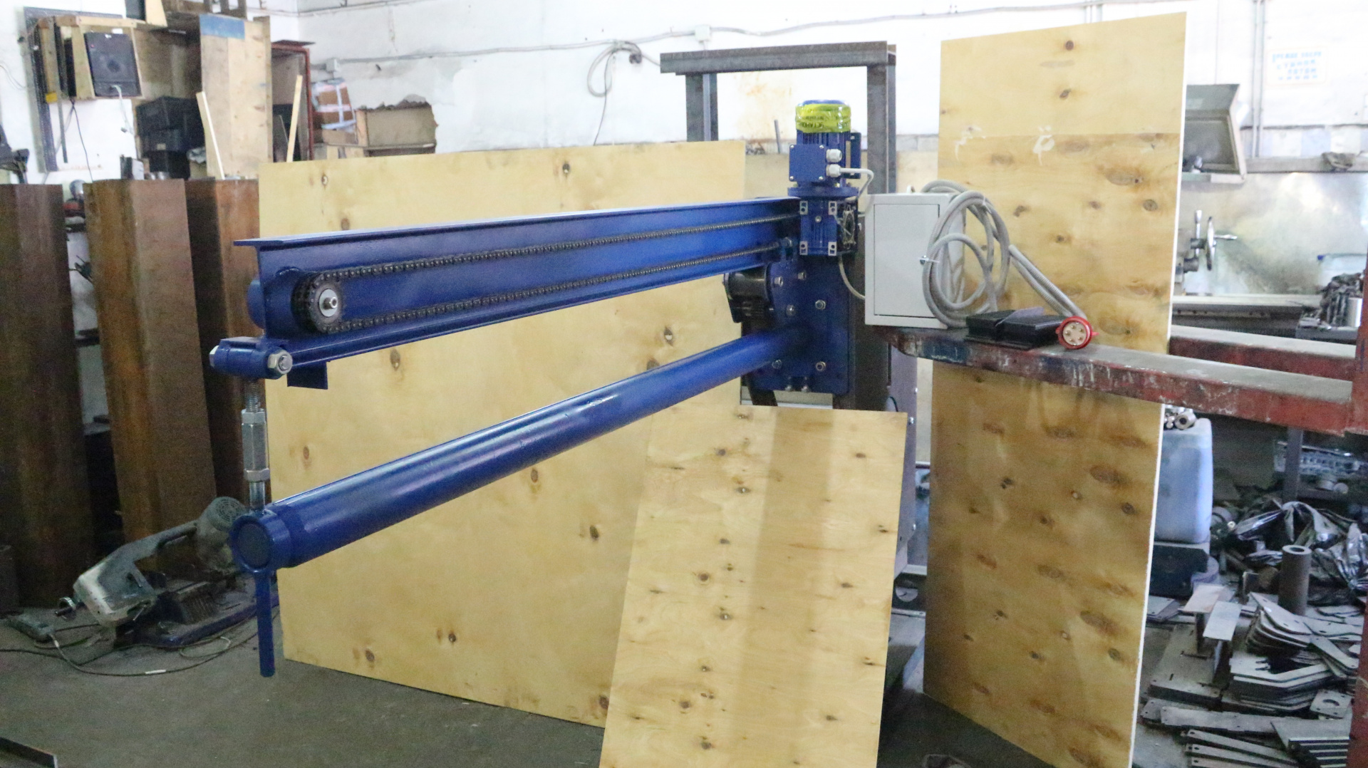

Электромеханические фальцеосадочные станки серии ФОС-М представляют собой модернизированные приводом станки серии ФОС-Р для значительного облегчения работы на данном оборудовании.
Станки серии ФОС-М так же применяются для осадки (закрытия) лежачего фальца (замка) на трубах круглого или по центру квадратного сечения. Для осадки замка на углу прямоугольных воздуховодов применяется другое оборудование, возможно переоборудование станка, следующего в линейке.
В стандартной комплектации станок настенного исполнения. В комплектацию станка входит гладкий ролик для работы с полимерным покрытием.

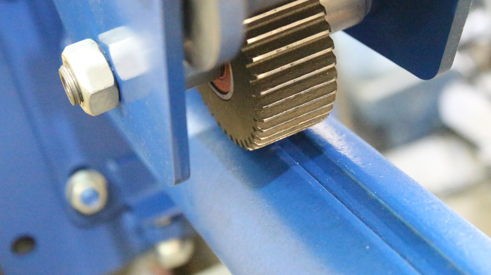

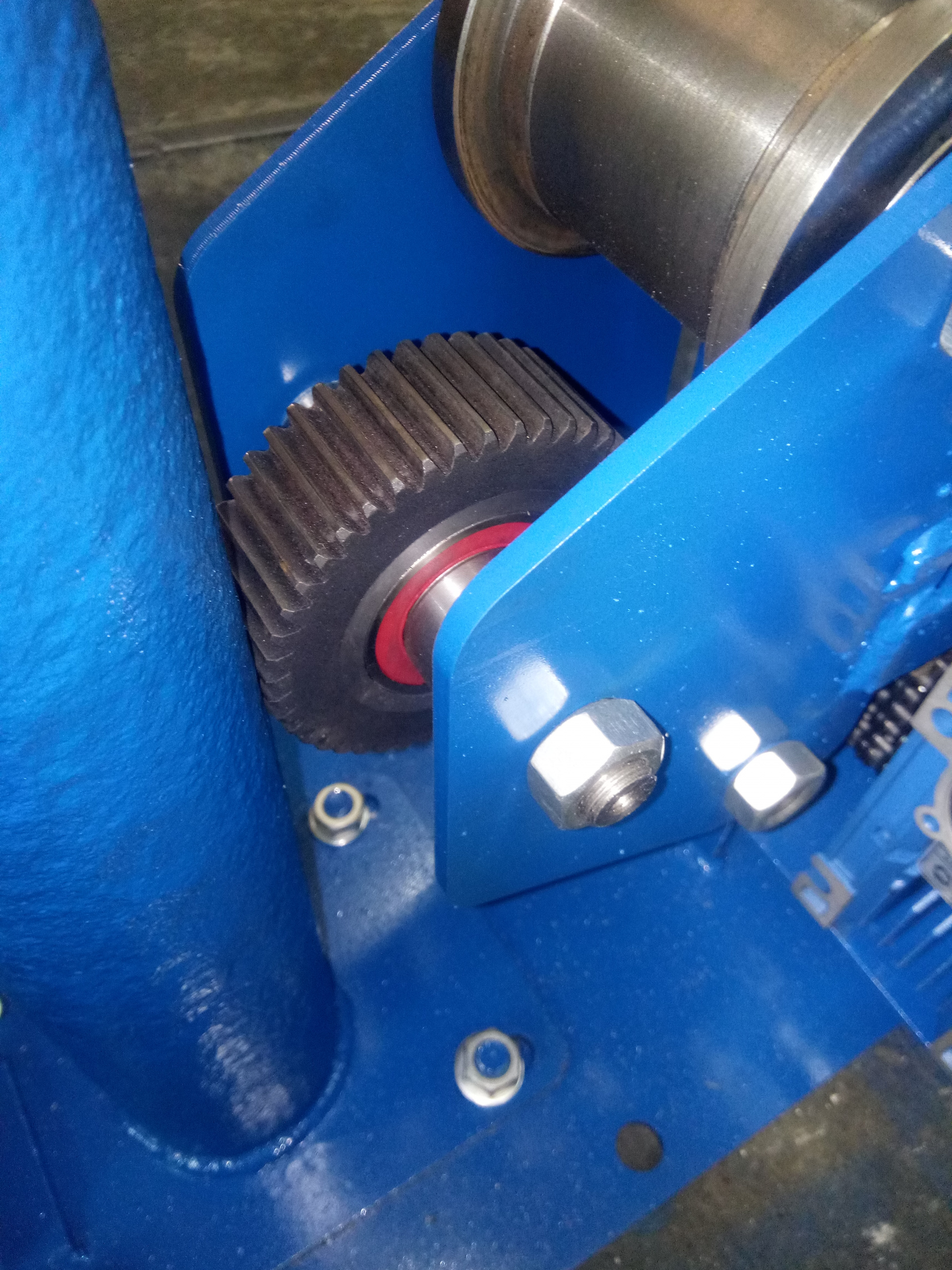

По желанию заказчика при заказе фальцеосадочного станка гладкий ролик можно заменить ребристым.

- Ролик ребристый (с термической обработкой зубьев)

Технические характеристики:
Модель    ФОС-М2025
Рабочая длина, мм    2025
Максимальная толщина, мм    1,0
Минимальный диаметр трубы, мм    95
Габариты, мм    2450*550*440
Вес, кг.    130
