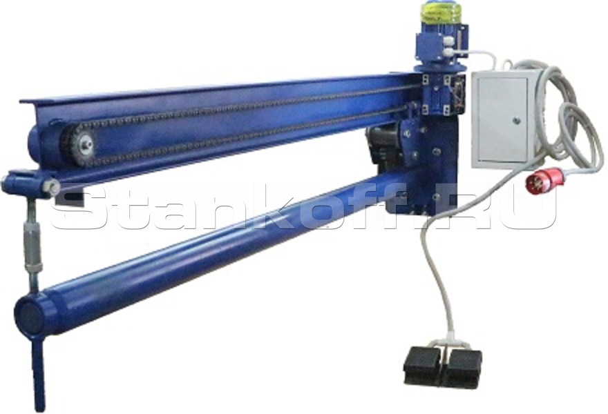

Электромеханический фальцеосадочный станок представляет собой модернизированные приводом станок серии FOS-R для значительного облегчения работы на данном оборудовании. Станок так же применяется для осадки (закрытия) лежачего фальца (замка) на трубах круглого или по центру квадратного сечения. Для осадки замка на углу прямоугольных воздуховодов применяется другое оборудование, возможно переоборудование станка, следующего в линейке.
В стандартной комплектации станок настенного исполнения. В комплектацию станка входит гладкий ролик для работы с полимерным покрытием. По желанию заказчика при заказе фальцеосадочного станка гладкий ролик можно заменить ребристым. Станок работает с окрашенным металлом. По желанию заказчика можем изготовить фальцеосадочный станок любой сложности.

| Рабочая длина, мм | 1300 |
| Максимальная толщина, мм | 1,5 |
| Минимальный диаметр трубы, мм | 80
| Габариты, мм | 1700х500х380 |
| Вес, кг | 70 |
