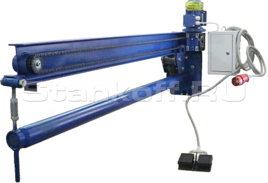

Фальцеосадочный станок механический усиленный FOS-UM 2550х1.5
Электромеханический фальцеосадочный станок представляет собой модернизированные приводом станок серии FOS-R для значительного облегчения работы на данном оборудовании. Станок так же применяется для осадки (закрытия) лежачего фальца (замка) на трубах круглого или по центру квадратного сечения. Для осадки замка на углу прямоугольных воздуховодов применяется другое оборудование, возможно переоборудование станка, следующего в линейке.
В стандартной комплектации станок настенного исполнения. В комплектацию станка входит гладкий ролик для работы с полимерным покрытием. По желанию заказчика при заказе фальцеосадочного станка гладкий ролик можно заменить ребристым. Станок работает с окрашенным металлом. По желанию заказчика можем изготовить фальцеосадочный станок любой сложности.
Стандартная комплектация
- Фальцеосадочный станок в сборе с гладким роликом для работы с крашенным металлом
Опции
- Опорная стойка (разборная).
- Оснащение станка конечными выключателями в начале и в конце зоны проката.
- Ролик гладкий.
- Ролик ребристый (с термической обработкой зубьев).
- Ролик капроновый.
- Ролик полиуретановый.
- Сменная осадочная труба с фрезерованным пазом под другой тип замка и толщину металла (необходимо указывать при заказе оборудования).
| Рабочая длина, мм | 2550 |
| Максимальная толщина, мм | 1,5 |
| Минимальный диаметр трубы, мм | 95 |
| Габариты, мм | 2450х550х440 |
| Вес, кг | 160 |
