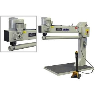

Предлагаем вашему вниманию электрический фальцеосадочный станок LS13 производства турецкой компании SAHINLER. Он снабжен компактным электродвигателем мощностью 0,75 кВт и позволяет развивать давление прижима в 1,5 тонны. В качестве заготовок может использоваться как обычная низкоуглеродистая сталь толщиной до 12 мм, так и нержавеющая сталь толщиной до 0,7 мм.
Основные преимущества фальцеосадочного станка SAHINLER LS13:
  • Прессовочные ролики изготовлены из высококачественной закаленной стали.
  • Предусмотрена удобная система регулирования степени зажима.
  • Электродвигатель снабжен защитой от перегрузок.
  • Удобное включение станка осуществляется при помощи выносной ножной педали.
  • Компактные габариты и малый вес устройства позволяют легко транспортировать его на строительную площадку.
Оборудования фирмы SAHINLER имеет доступную стоимость.
