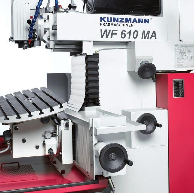

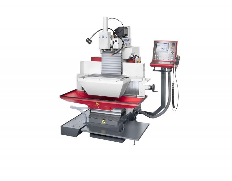

Станок  KUNZMANN  WF 600 MA/M — это последняя модель традиционного фрезерного станка, представленного на рынке.
Область его применения — это пользователи, ориентированные на производство, производители высококачественных одиночных деталей и мелкосерийной продукции для зажимных приспособлений и инструмента. Этот универсальный фрезерный станок характеризуется высоким качеством, эффективностью, самыми высокими уровнями точности и упрощенными обслуживанием.
Основные характеристики KUNZMANN:
  • Устойчивая высокопрочная чугунная конструкция с горизонтально-/вертикальным шпинделем и ручной пинолью
  • Закаленные и отшлифованные плоские направляющие по всем осям для обеспечения самой высокой жесткости
  • Шариковые винты для встречного и попутного фрезерования
  • Автоматическая фиксация привода подачи для обеспечения безопасности в эксплуатации
  • Плавная скорость подачи и интенсивности скорости вращения шпинделя
  • Приложение высоких моментных нагрузок на главный привод шпинделя с коробкой подач(автоматически изменяемый)
  • Гидравлический захват инструмента
  • Механические маховички для всех осей
  • Автономный резервуар для СОЖ, вместимость 70 литров
  • Полностью эргономичная и удобная для пользователя конструкция станка
  • WF 600 МА — цифровая индикация Heidenhain по 3 активным осям
  • WF 600 М — с устройством позиционного управления HeidenhainTNC 128, включая циклы обработки и 3 осевую цифровую индикацию

Heidenhain TNC 128 Позиционное управление
Комбинация цифровой индикации и системы управления для эффективной механической обработки отдельных деталей и малых серий.
Станок TNC 128 предлагает параксиальное перемещение требуемой координаты в пределах допуска.
