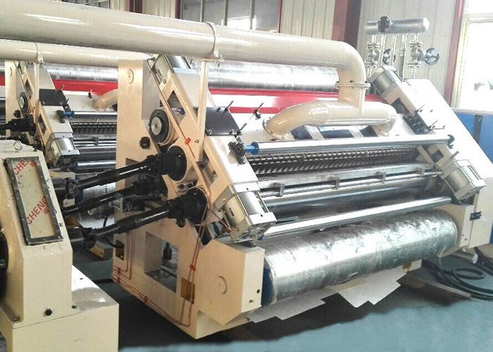

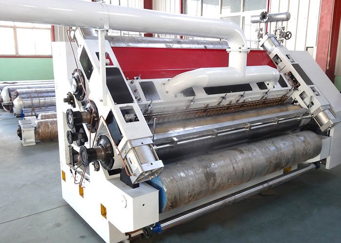

Одиночная гофрировочная машина SF - 280S
Цель и характеристики:
1. Расчетная скорость: 80 м / мин
2. Эффективная ширина: 1400 мм - 2200 мм
3. Гофрированный ролик: f280мм
4. Приводной редуктор с масляным погружным типом смазки для снижения уровня шума.
5. Гофрирующий ролик, нажимной ролик и клей - валик с пневматической регулировкой.
6. Передача картона принимает метод вакуумного всасывания, с системой управления ветром. Держите профили гобелей стабильными на нижнем валике в состоянии подъема.
7. Подшипник гофрированного и нажимного ролика применяет смазку с высокой температурой смазки.
8. Клей автоматически подается кругообразно.
9. Верхний нижний гофрирующий ролик изготовлен из высококачественной легированной стали 52CrMo после термообработки. Твердость HRC58o - 60o, поверхность шлифуется.
10. Поверхность клеевой поверхности обрабатывается специальной сеткой, запеченной и хромированной.
11. Разделение моторизованного или ручного клея, соответствующее ширине бумаги.
12. Часть клея может работать независимо или не независимо при остановке.
