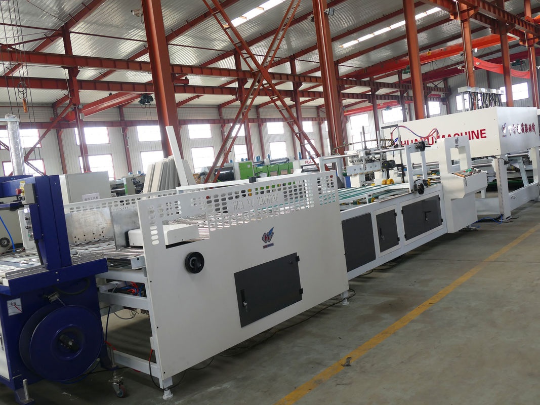

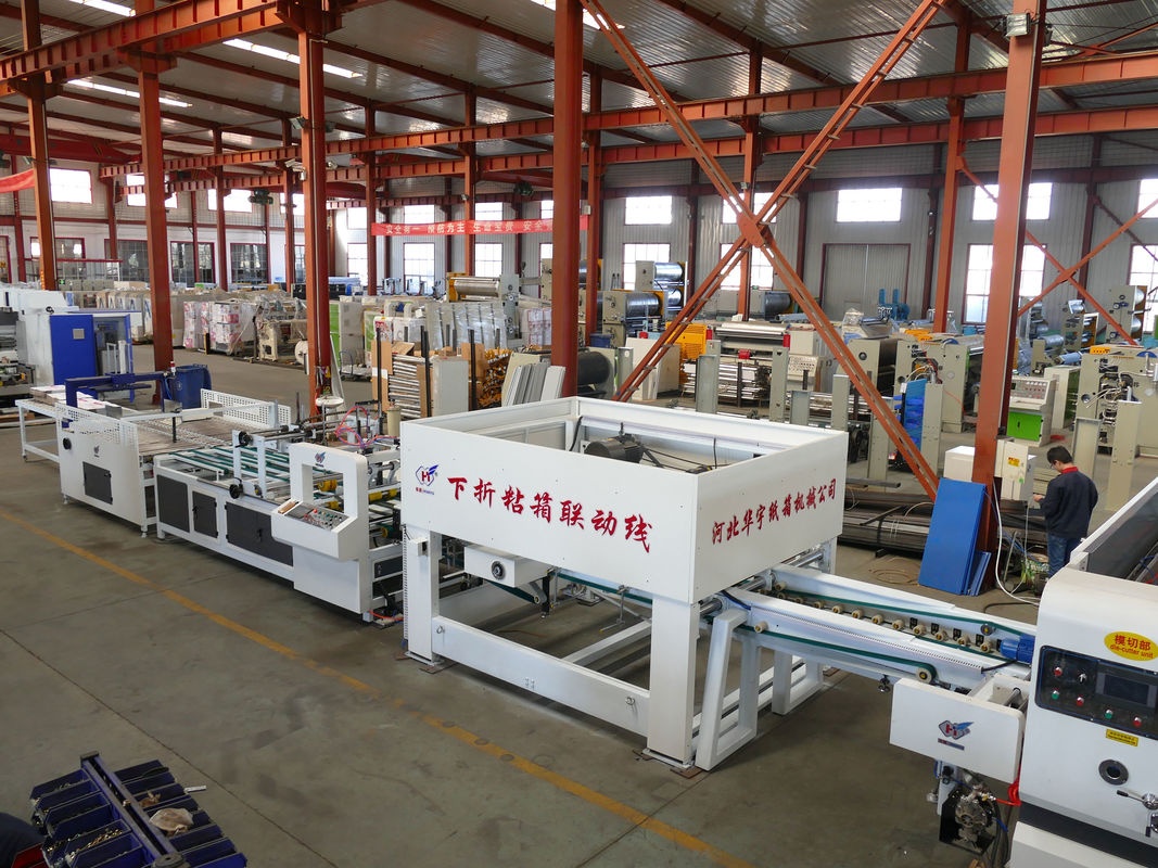

Автоматическая гофрированная картонная коробка серии HS-C «встроенный флексографский склеиватель папки» включает в себя блок подачи, блок печати, прорези, блок высечки, блок склеивания папок и блок автоматической связки. Это экономичная модель машины для изготовления встроенных футляров, одноразовой печати, резки и склеивания картонной коробки. Сохранить труд. Легко работать. Это популярная машина для фабрики средних и малых коробок.
  1. Принятие передовых систем подачи передней кромки, со стабильной высокой скоростью, простотой в эксплуатации и высокой точностью.
  2. Высокое давление центробежные вентиляторы (7,5 кВт). Сила поглощения может быть скорректированы с различной толщиной картона и размером. Преобразователь частоты контролировать силу, убедитесь, что гладко кормлением
  3. Левая, правая полоса moterized регулировки. Цифровой дисплей, быстрый, точный и удобный . . Разрыв передней панели регулируется вручную
  4. Имеет интервальное устройство подачи бумаги. (Непрерывная или интервал подача не является обязательной). Удобным для увеличения картонной печати размера.
  5. Оснащенный щеточное устройство (4kw) в достаточной степени исключить пыль и отходы, а также посторонние вещества на поверхности печати и улучшить качество печати
  6. Интервал подающего ролика регулируются высокой точной коробкой с червячной из 0 - 11mm диапазона.
  7. Подающий ролик имеет тиснение и хромированные и при условии, чтобы сбалансировать выравнивание.
  8. Переплетение переключателя с прорезать блок, осуществляет SCRAM, прекратить подачу или повторную подачу, вперед и обратный Jog. Больше человечества

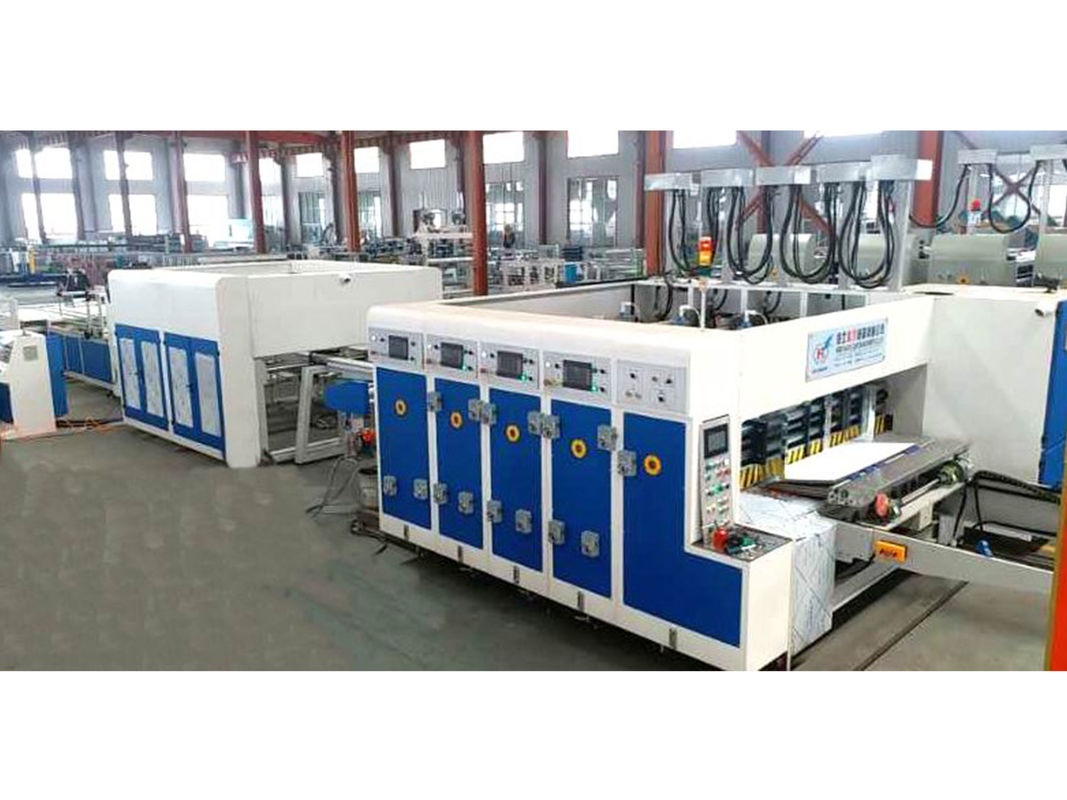

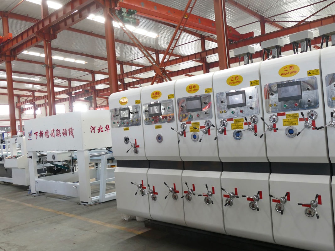

  1. Функциональная кнопка лицевой панели управления сконцентрирована и просто с удобной работой.
  2. Электрический управляемое соединение и разделение каждого блока, с тревогой, чтобы обеспечить оператору путь последовательным звоном в процессе ее переработки.
  3. фаза печати принимает электрические цифровую регулировку с 360 градусами. (Стоп и бег)
  4. Все ролик с супер качеством объекта стальной пластины, чтобы сбалансировать выравнивание и хром. Стабильную работу и высокую скорость.
  5. Пневматический Перегородка насос подает чернила и чашка чернил показывает количество
  6. Пневматическая пластинчатое вздымание функция устройства как анилоксовый валик пневматически отделяется с остановкой мэйнфрейма, автоматически сглаживая масло, чтобы избежать высушенного масла.
