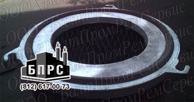

Пылевой фильтр имеет форму цилиндра. Верхний фланец с 3 фиксаторами (крючками), так же его называют JET картридж.
Фильтровальный материал, используемый в картридже, может быть целлюлоза, композитный материал или полиэстер по выбору заказчика.
Возможно исполнение антистатическое, с тефлоновой мембраной или влаго-масло отталкивающей пропиткой.
На верхнем фланце имеется уплотнительное кольцо.
Фильтры изготавливаются под заказ.
В системе вентиляции силоса цемента, силоса зерна используются пылевые фильтры.
Так же пылевой фильтр используется в различных отраслях промышленности.
Стандартные размеры пылевого фильтра (JET картриджа):
Установочные размеры фиксатора, мм – 144, 205, 265, 365, 397.
Диаметр фланца наружный, мм – 137, 185, 246, 342, 370.
Диаметр фланца внутренний, мм – 57, 85, 144, 209.
Высота пылевого фильтра, мм – от 300 до 2000.
