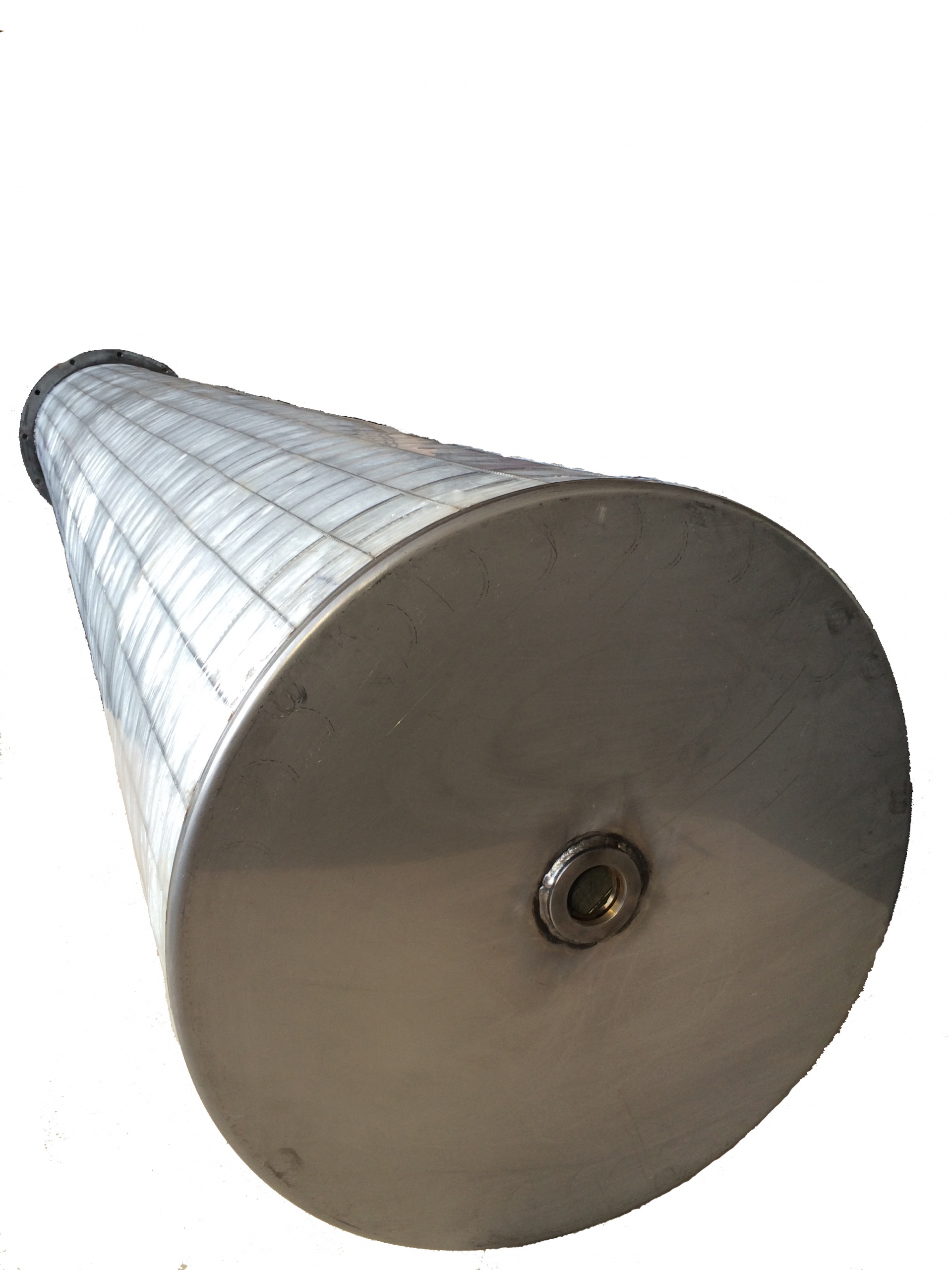

им из новых направлений в производстве фильтровального оборудования являются запущенные нами в серийное производство туманоуловители патронного, цилиндрического типа (Fiber bed mist eliminator, Mist Eliminator HANGING FIBER BED, Candle Mist eliminator).

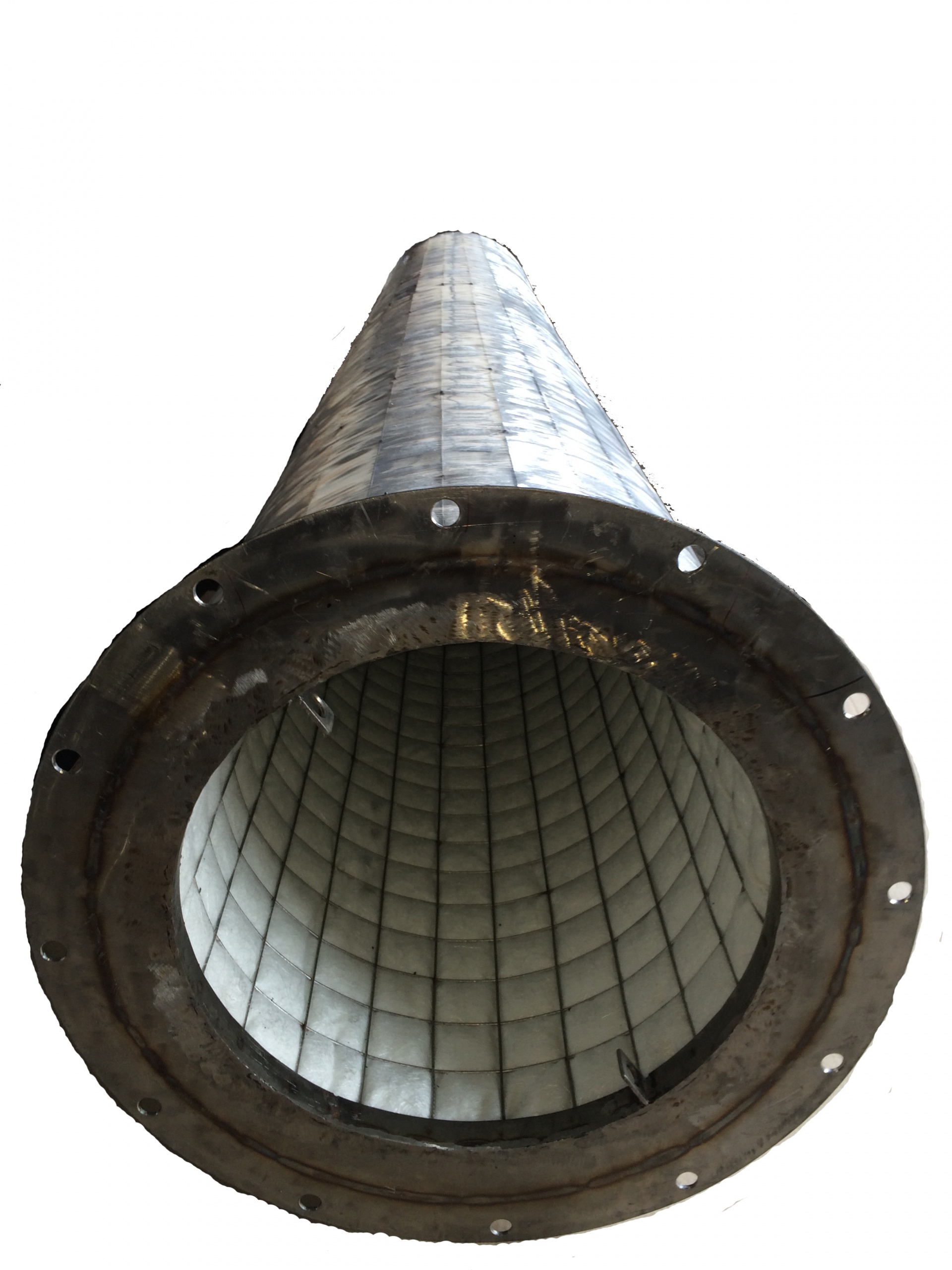

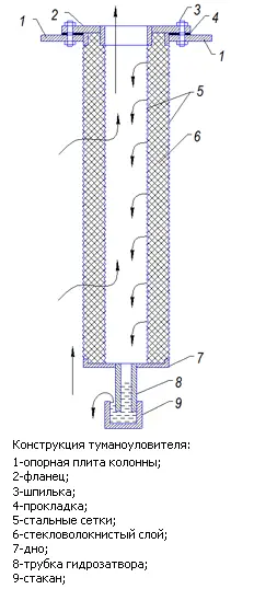

Конструктивно Туманоуловители состоят из двух соосно расположенных цилиндрических сеток приваренных к дну и входному патрубку-фланцу. Материал каркаса: нержавеющая сталь AISI 316L. Пространство между сетками заполнено волокном, дно элемента оборудовано трубкой, погруженной в стакан-гидрозатвор, из которого уловленная жидкость перетекает в корпус аппарата. На опорной плите колонны туманоуловители крепятся через P.T.F.E прокладку шпильками и гайками. В зависимости от производительности установок в одном корпусе аппарата может монтироваться от 1 до 50-70 элементов. На существующих сернокислотных заводах такие элементы часто устанавливаются в отдельном корпусе, а в новых цехах – в верхних частях абсорберов (производительностью до 170 тыс. м3/ч).
