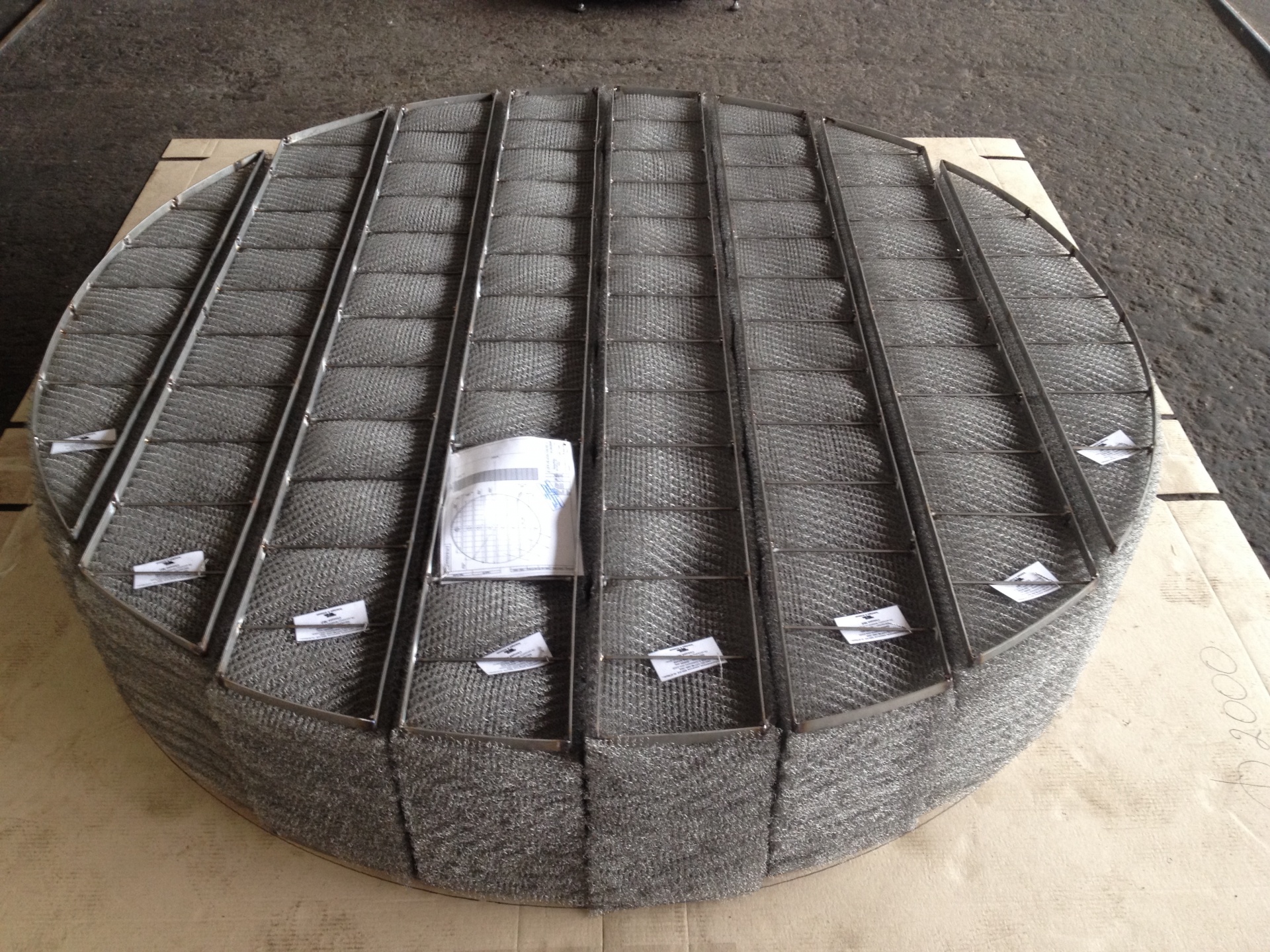

Наша компания, изготавливает каплеуловители (сетчатые отбойники, Demister, Mist Eliminator), как собственного изобретения, так и отбойники соответствующие действующим стандартам, ОСТам и техническим условиям отечественным и зарубежным.

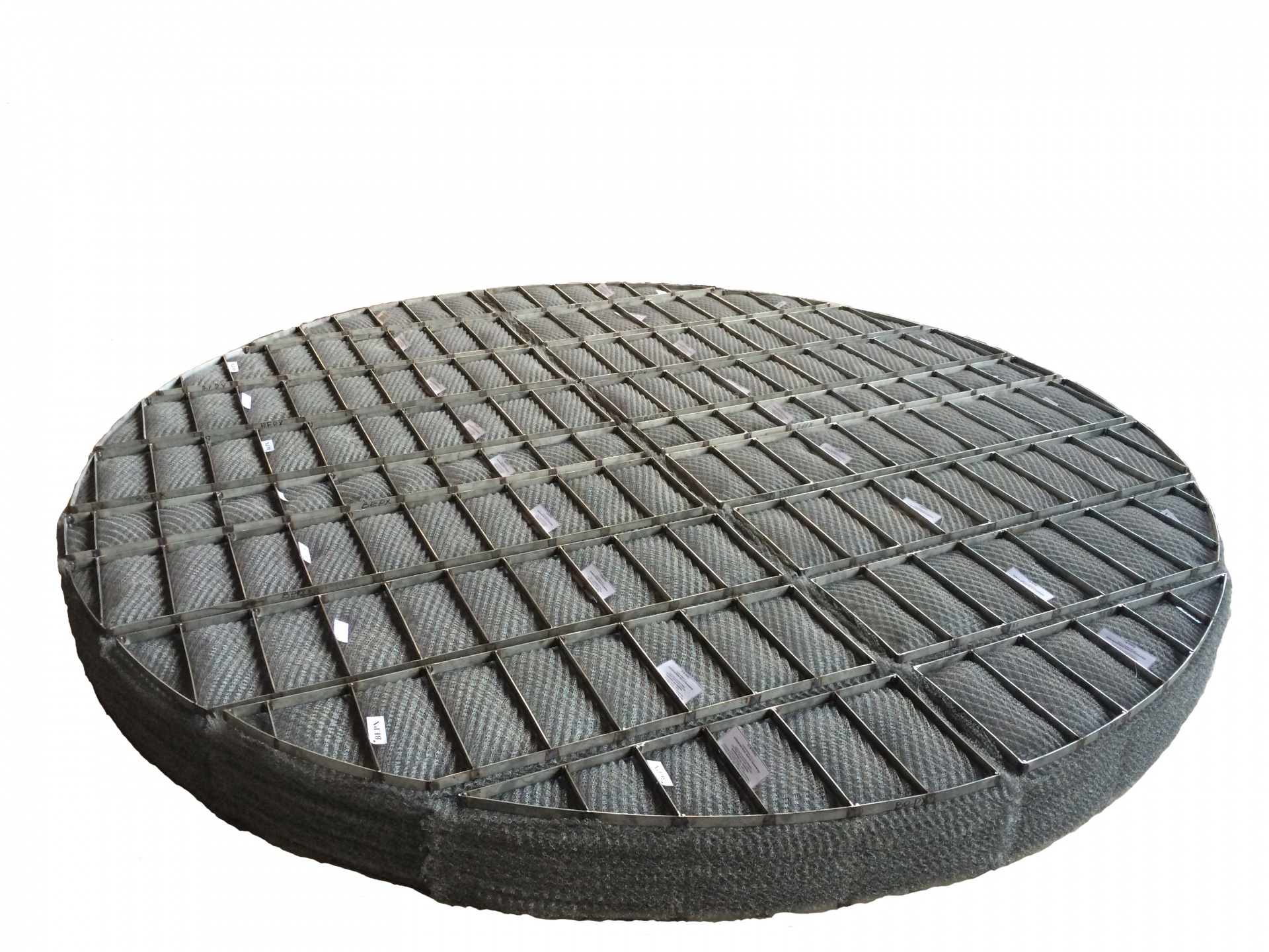

ot_1.jpgОтбойники, производимые нами, состоят из рамной конструкции, изготовленной из листовой нержавеющей стали AISI 321 (304) и сепарирующего элемента, состоящего из плетеной сетки типа СРГМ, СРГ,СРП по ТУ У 28.7-30895845.001-2001, изготовленной из нержавеющей проволоки марки стали AISI 321, 316Ti или любой другой марки по требованию заказчиков. Для простоты установки через люк технологического аппарата, отбойник изготавливается из сегментов размерами 220 - 500 мм. Размеры сегментов обеспечивают точное совпадение с поддерживающими балками для обеспечения удобства и качества сборки отбойника внутри аппарата, т.к. залогом качественной сепарации в процессе эксплуатации будет качественная сборка с равномерным распределением плотности сетки по всей рабочей площади без дефектов в виде отверстий, смятий и повреждений геометрии сетки.
Сетчатый отбойник (каплеуловитель, DEMISTER, MIST ELiminator)
Плетеные сетки типа СРГМ, СРГ, СРП, являются уникальными по своим механическим свойствам, что позволяет в широких пределах регулировать рабочие характеристики сепарирующей части отбойника.
Эффективность применения сетки выражается в том, что в сепараторах и прочих колонных аппаратах структура собранного фильтрующего блока создает большое количество препятствий на извилистом пути газопарового потока, вследствие создается высокая площадь поверхности соприкосновения для собрания жидкости и примесей загрязнения.
Движущиеся в потоке рассеянные капли являются слишком малыми, чтобы отделиться простым гравитационным урегулированием, следовательно, необходимо создать такой путь, который бы позволил отделить нежелательные примеси из движущегося потока. Такой путь возможен только благодаря применению отбойников (каплеуловителей), изготовленных с использованием плетеной сетки рукавной.
Проходя сквозь переплетения тысяч проволочек, мельчайшие капли собираются и объединяются в большие капли, которые затем эффективно удаляются из потока. Кроме того, "извилистый путь" конструкции приводит к большей способности задержки грязи без общей блокировки. И, наконец, самое главное - весь процесс сопровождается минимальным падением давления в аппарате, сохраняя высокую степень задержки.
Наши сетчатые отбойники (каплеуловители, Demister, Mist Eliminator) обеспечивают высокую степень сепарации 99,9%, улавливание мелких капель жидкости и примесей размером от 1 мкp. и более. Применение различных диаметров проволоки (от 0,16 до 0,3 мм.) при изготовлении сетки, а также плотность укладки в насадке позволяет регулировать удельную поверхность в диапазоне от 150 – 800 м²/м³.
Характеристики отбойников регулируются методом подбора:
1. Типа сетки;
2. Плотности укладки;
3. Конфигурации укладки;
Проанализировав процесс взаимодействия потоков внутри аппарата, мы рекомендуем на нижней части рамной конструкции отбойника устанавливать сборные лотки для капель, как показано на рисунке. Эта незначительная доработка позволит уменьшить сопротивление основного рабочего потока с встречным падающим потоком укрупненных капелек и выиграть на производительности аппарата, особенно на высоких скоростях.
Установка и инструкции по техническому обслуживанию сетчатых отбойников (Обеспечение качества).
Сетчатый отбойник (каплеуловитель, DEMISTER, MIST ELiminator)Сетчатые отбойники (каплеуловители) для простоты установки через люк изготавливаются из сегментов обеспечивающих точное совпадение с поддерживающими балками внутри технологического аппарата.
При позиционировании сегментов важно равномерно, без деформаций, плотно подогнать сегменты друг к другу, не забивая, а аккуратно устанавливая, а если необходимо, используя тонкий лист метала или фанеры необходимой ширины для простоты установки (впоследствии удалите).
Даже незначительные повреждения свободного объема сетки могут значительно снизить эффективность сепарации. Категорически не допускается ходьба рабочими по уже установленным сегментам. С целью предотвращения критического повреждения объема отбойника, используйте поперечные балки в аппарате, надежно закрепленные к стенкам.
