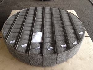

Наша компания, изготавливает каплеуловители (сетчатые отбойники, Demister, Mist Eliminator), как собственного изобретения, так и отбойники соответствующие действующим стандартам, ОСТам и...

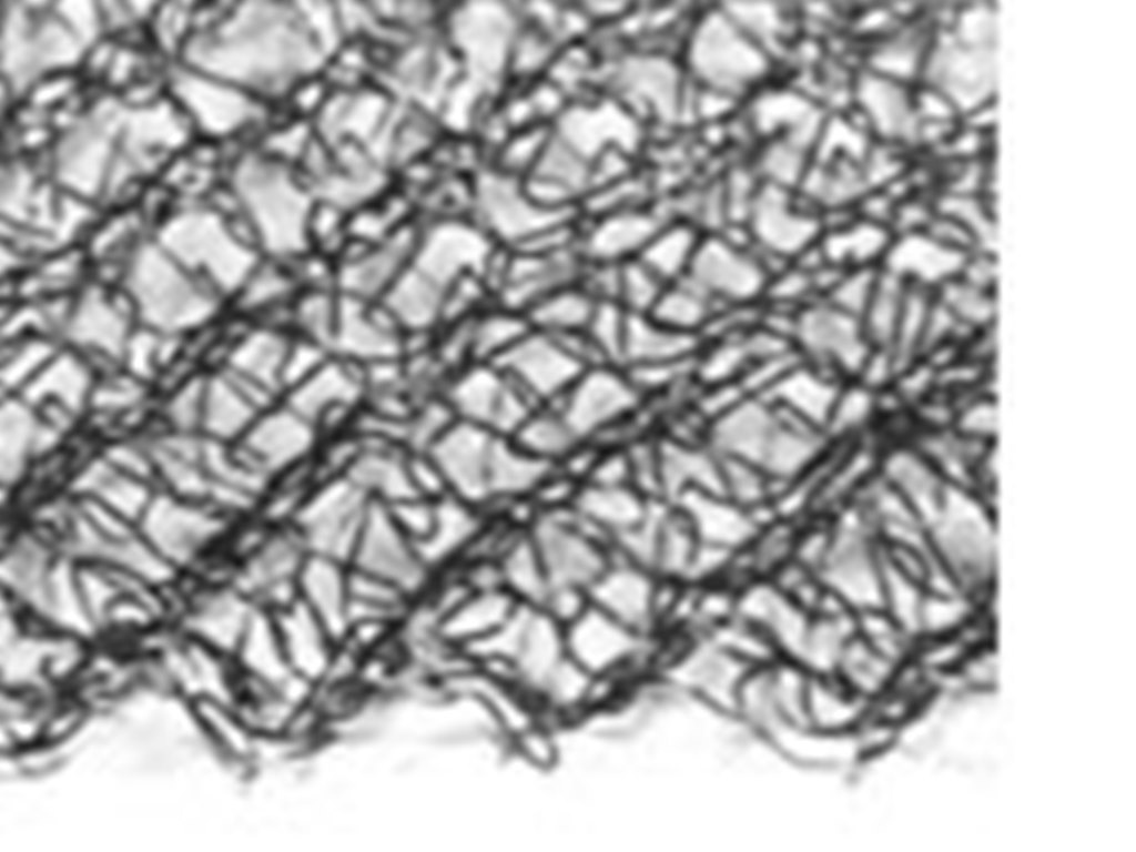

Сетка предназначена для сепарации уносимой жидкости из потока пара (газа) в ректификационных, адсорбционных, отпарных и других колонных аппаратах, а также сепараторах, скрубберах, пылеуловителях, фильтрах, осушителях и многих других устройствах.Сетка (рукав сетчатый) СРП производится методом гладкого, кулирного плетения без продольного шва (в виде рукава). В отличие от тканых материалов, плетеная сетка состоит из однородного и непрерывного ряда петель, которые переплетаются на трубчатой форме. Петли в сетке чрезвычайно устойчивы к нагрузкам сжатия и растяжения. Каждая петля свободно двигается в трех направлениях, таким образом, обеспечивается двустороннее протяжение. Петля в отдельности также действует как маленькая пружина, когда подвергается воздействию напряжения или сжатия и немедленно восстанавливает первоначальную форму, когда напряжение снято. Таким образом, это приводит к необычной гибкости и упругости готовой сетки.

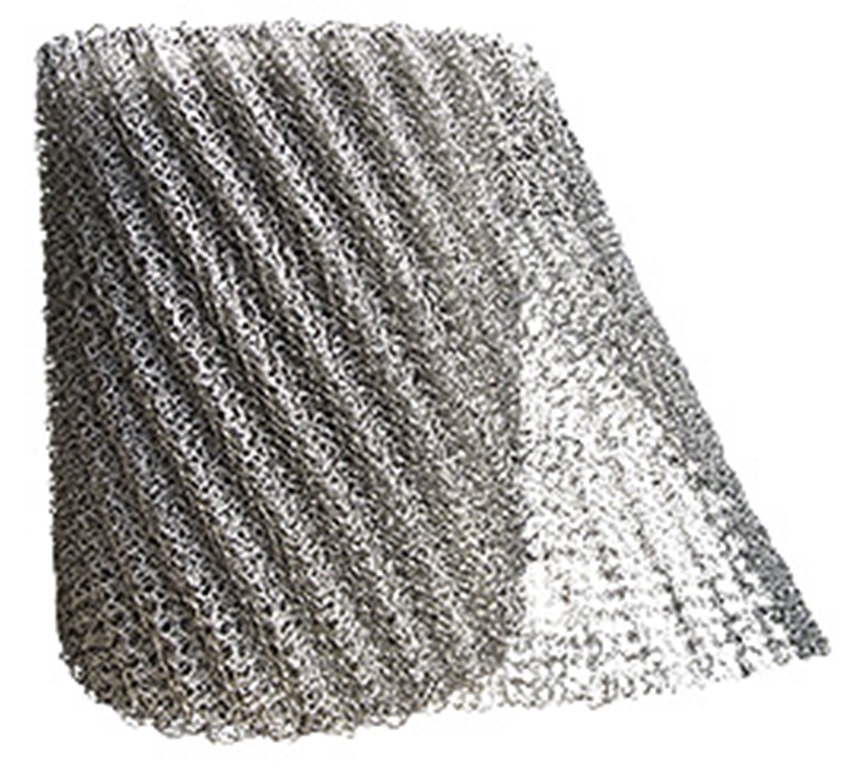

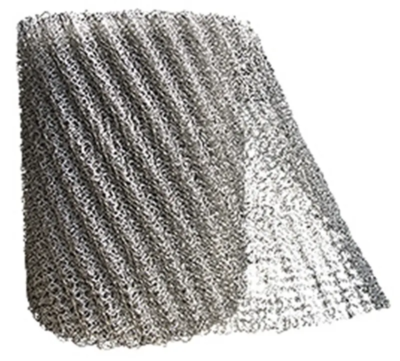

Помимо СРП, наша компания производит сетку гофрированную СРГ, профилированную на вальцах с шевронным зацеплением для обеспечения еще большей упругости и объемности (как показано на рисунке слева). Высота гофр - 9 (+/-1) мм., расстояние между гофрами 17 (+/-2) мм.Серийно выпускается сетка гофрированная, модернизированная (СРГМ) шириной от 190 мм. до 570 мм. и более. Применение сеток СРГМ при изготовлении отбойников (каплеуловителей) и фильтров позволило уменьшить трудозатраты на производстве, а благодаря тому, что ширину сетки можно изготовить соответствующей размерам сегмента, достигается высокое качество сборки. Обновленная конструкция позволила равномерно распределить рабочий поток по всему объему насадки, что значительно улучшило характеристики в целом технологических аппаратов.
Сетчатые отбойники, изготавливающиеся по ОСТ 26-02-2016 с применением обычной сетки рукавной (СРП, СРГ шириной 95 +/- 5 мм.) влекли за собой массу затрат, как материальных, так и производственных. Не всегда удавалось добиться высоких качественных показателей, а степень сепарации, спустя некоторое время эксплуатации, колебалась в диапазоне 93-96%. Из-за неравномерной укладки сетки по объему, вскоре происходило местное закупоривание отбойника, в результате чего, чрезмерно увеличивался перепад давления в этих зонах, и, как следствие, прорыв потока и преждевременная остановка технологического процесса на ремонт.Сетчатые отбойники изготавливаемые с применением сетки СРГМ, благодаря конструктивно новому типу и методуукладки, лишены недостатков присутствующих в каплеуловителях с сеткой СРП и СРГ, а время эксплуатации (в зависимости от среды) увеличилось в 1,4 - 1,8 раза.
