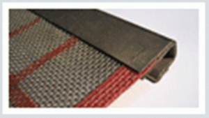

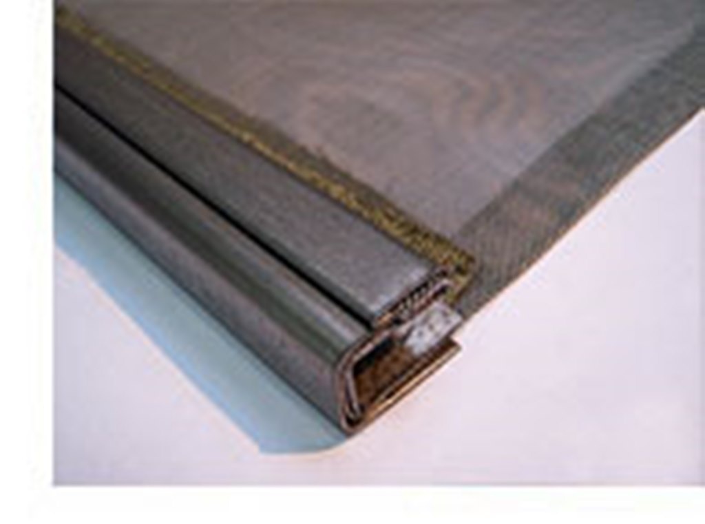

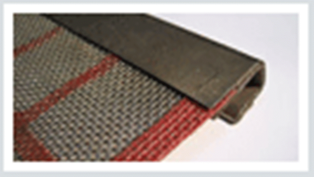

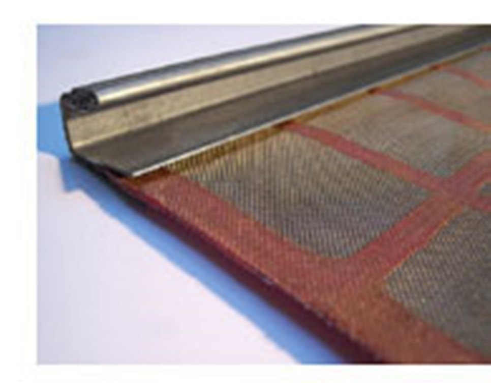

ООО «СТАНКС»Наша компания производит кассеты ситовые (кассеты к виброситам) для комплектации вибрационных систем отечественного и зарубежного производства по разработанному нами ТУ У 28.7-30895845-002-2004. Кассеты ситовые предназначены для комплектации вибрационных систем ВС-1, ВС-2, СВ-1Л, ЛВС и других, в том числе и зарубежных, применяемых при тонкой и грубой очистке растворов в нефтегазодобывающей промышленности, а также на предприятиях химической, горной и металлургической отраслей.
По конструктивному исполнению кассеты ситовые (кассеты к виброситам) изготавливаются однослойные и многослойные из сетки тканной нержавеющей марки стали 12Х18Н10Т (08Х18Н10Т) по ГОСТ 3826 или по другим нормативным документам с размером ячеек фильтровальной сетки от 0,05 до 3,5 мм. По согласованию с потребителем допускается изготовление кассет ситовых из других сеток, а также из сеток, имеющих защитное покрытие. Посадочные планки кассет ситовых изготавливаются из листового проката по ГОСТ 1050 толщиной 0,5 - 1,5мм. или из других материалов по требованию заказчиков.
Также нами освоены и запущены в производство трехслойные кассеты. В основу производства заложено спекание между собой через пластмассовую (ГОСТ 10354), полиамидную или поливинилхлоридную (ГОСТ 16272) сетку двух металлических тканых сеток. Сетка с более крупной ячейкой выступает в роли армирующей подложки, а мелкоячеистая сетка в роли фильтрующего элемента. В таком случае уменьшение просеивающей способности (не более чем на 10%) компенсируется применением фильтрующей сетки с уменьшенным диаметром проволоки, а также увеличением срока эксплуатации ситовой трехслойной кассеты в сравнении с обычной однослойной. Кроме этого трехслойные кассеты обладают свойствами самоочищения благодаря ограниченному перемещению полотен относительно друг друга.
Опыт производства и положительные отзывы наших клиентов как в Украине, так и за рубежом говорят о высоком качестве изготовляемых нами ситовых кассет.
