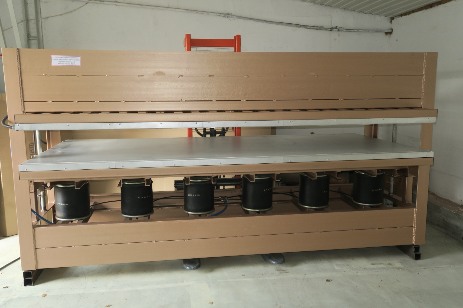

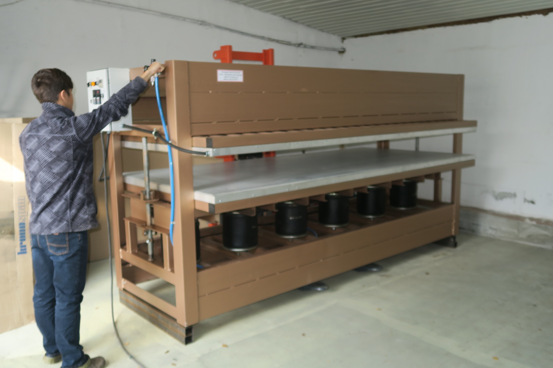

Предназначен для наклеивания отделочных материалов: шпон, пластик, ротанг на плоские панели, для склеивания массивной древесины. Горячие плиты имеют
, максимальная температура нагрева 70(100) С. , отличаются мощностью установленных нагревательных элементов. Подробнее о вариантах греющих плит читайте . Возможно заказать вариант с одной или двумя нагревательными поверхностями.
Технические характеристики:
Размер плиты: 2800×1000 мм.
Максимальная температура нагрева: 70 С. 100 С.
Время разогрева от 20С. до 80С.  не более 9 минут.
Потребление электроэнергии в режиме ожидания в час (80°С), две плиты. ,57 кВт/ч .
Потребление электроэнергии при выполнении работы по двухсторонней  наклейке шпона при температуре 80 °С 45 закладок по 9 минут.    58 кВт/ч.
Мощность системы нагрева:  7,5-15,5 кВт.*
Рабочее напряжение:       380 вольт.
Вес пресса в сборе с плитами:  980-1100 кг.*
Количество пневмоцилиндров:  6 шт.
Максимальное усилие прессования:  24 тонн.
Максимальный размер пакета деталей:   210 мм.
Длина:   3200 мм.
Ширина:   1080мм.
Высота:  1600 мм.
* Технические характеристики могут отличаться от указанных выше, согласовываются в момент оформления заказа.
