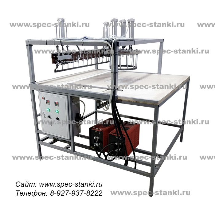

Продается станок для выреза круглого отверстия разгрузочного клапана мешков биг-бэг (МКР)!
Назначение:
  • вырез круглого отверстия под загрузочный клапан биг бэга
  • вырез круглого отверстия разгрузочного клапан мешка
  • нарезка прямоугольной заготовки с круглым отверстием под клапан
  • нарезка прямоугольных заготовок под тело мешка, донышко, верхнюю сборку (юбку)
  • нарезка клапана
  • нарезка строп для мягких контейнеров
  • Страна производства: Россия
  • Ширина полотна (рукава): 1100мм. Опционально до 2000мм.
  • ЖК экран: есть
  • Количество термо ножей: 2 шт
  • Отключение ножей: есть.
  • Диаметр отверстия вырезного: 38 см. Опционально любой диаметр прописанный в ТЗ при подписании договора.
  • Напряжение сети: 380/220в
  • Система привода: пневматическая
  • Производительность: до 30 шт/мин
  • Режущий инструмент: хромисто никелевое полотно
  • модель станка: Z-1303
  • Вес:275 кг
  • Габаритные размеры:2,5м*1,5м*1,5м
  • Наличие: в наличии
