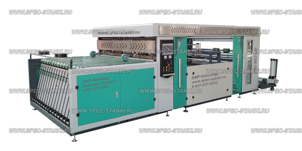

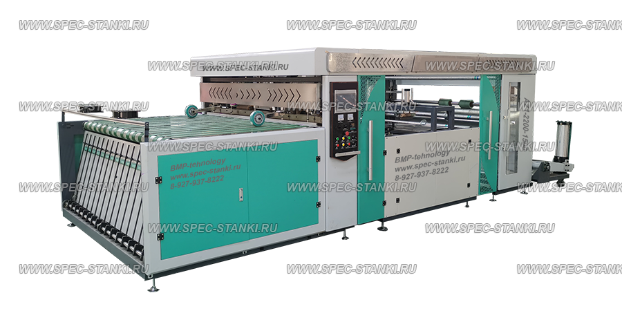

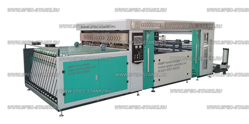

Предлагаем автоматический станок для изготоволения биг бэг мешков.
Брэнд: BMP-technology (Россия, Республика Башкортостан, г.Туймазы)
модель станка: AZ1-2200-1500
Производительность: 15-25 шт/мин
Ширина отрезного ножа: 1100 мм
Диаметр рулона: до 1400 мм
Ширина отрезаемой заготовки: 2200 мм
Длина отрезаемой заготовки: 1500 мм
Метод реза заготовок: термический
Напряжение сети: 220 вольт
Мощность: 5,5 кВт
Вес: 210 кг
Габариты (Д*Ш*В) без приставного стола
5600мм*2550мм*2200мм
Описание:
  • Автоматический рулоно держатель для полипропиленового полотна. Поднятие рулона с тканью производиться с помощью пневмоцилиндров.
  • Автоматический рулоноразмотчик. Прижимные валы позволяют протягивать ткань без проскальзывания, что дает максимальную точность при нарезке заготовок.
  • Автоматическая корректировка продольного смещения ткани. Реализована с помощью датчиков положения ткани.
  • Автоматическое складывание готовых мешков
Станок AZ1-2200-1500 для мягких контейнеров МКР позволяет изготавливать следующие виды заготовок:
  • Прямоугольные заготовки для тела мешка 4-х стропных биг бэгов
  • Прямоугольные заготовки для тела одно и двух (2-х) стропных мешков
  • Дно для 4-х и 2-х стропных мешков
  • Верхний загрузочный клапан, прямоугольная заготовка с круглым отверстием
  • Нижний загрузочный клапан, прямоугольная заготовка с круглым отверстием
