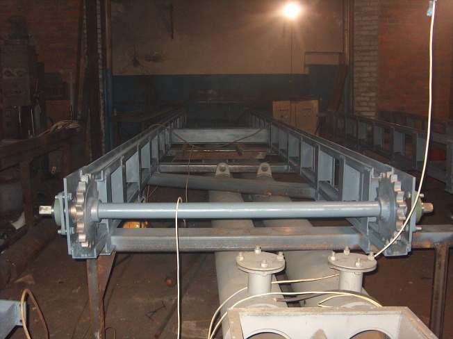

Приводные цепные поперечные конвейеры (транспортеры) используются для поперечного перемещения изделий. Могут отличаться размерами, мощностью привода,типом цепи, количеством траков, и т.д.Длина...

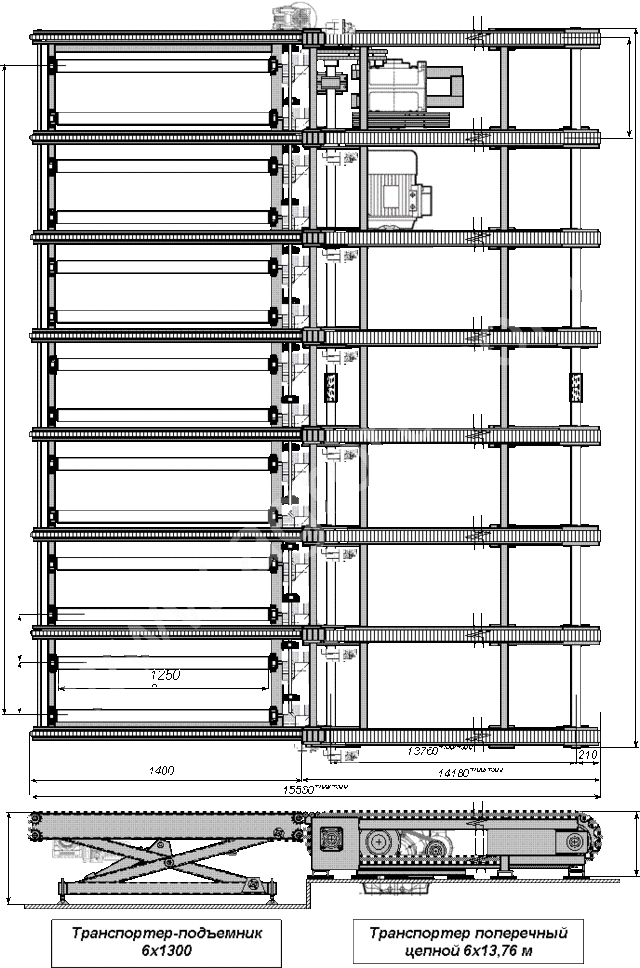

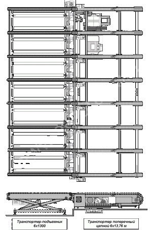

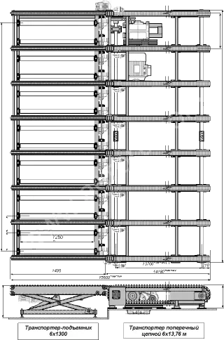

Частное предприятие ЭльрумПоперечный транспортер является первой единицей оборудования в линии для подачи пиломатериалов в штабелях под механизированную или ручную разборку и последующую подачу на четырехсторонний или другой деревообрабатывающий станок. На этот поперечный транспортер можно подавать как плотные транспортные, так и сушильные (с прокладками) штабеля доски, рейки, бруса.
Поперечный транспортер составляется из двух секций 1400х6000 с соединительным валом и поперечными балками, соединяющими секции. С поперечного транспортера штабеля забирает расштабелер. Во втором варианте (он представлен на эскизе) штабель перемещается на ножничный рольганг-подъемник, который поднимает штабель по мере его ручной разборки.
Для тяжелого поперечного транспортера, предназначенного для круглого леса, лафета, бруса и штабелей пиломатериалов используются цепи ПР-50,8. Такой транспортер имеет следующие характеристики:
Стандартная длина 6000 мм (по заказу длина может быть любой)
Стандартная ширина 5400 мм (по заказу ширина может быть любой)
Стандартное количество ветвей 4
Грузоподъемность 20 т
Мощность привода 15 кВт
Стандартная скорость движения цепей 5 м/мин
Делительный диаметр звездочек 292,5 мм
Тип редуктора - цилиндрический 2Ц-350(300/400)-50-33-У1 (Можга)
Стандартная компоновка привода: с электродвигателя на редуктор ременная передача + карданный вал; тихоходный вал редуктора соединен с хвостовиком приводного вала транспортера гибко-упругим валом.
Минимальная рабочая высота 400 мм
Масса (с приводной группой, ориентировочно) 1,5 т
