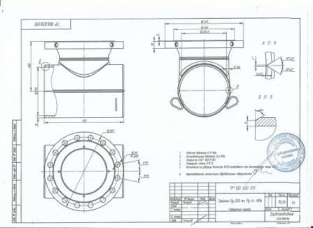

Муфтовые и разрезные тройники для врезки и ремонта на действующих нефтепроводах ТУ 1469 - 002-01297858-05
Обновлено 24.07.2026 261017
Настоящие технические условия распространяются на муфтовые и разрезные тройники предназначенные для установки на действующих магистральных нефтепроводах ( НГДО п.1 и п.2 по Перечню Ростехнадзора от 12 января 2004 года) Ду 530х1220мм с номинальной толщиной стенки до 16мм с рабочим давлением до 6,4 МПа (64 кГс/см2) с целью:
·       врезки при создании обводных линий (лупингов) вокруг неисправной запорной арматуры (горизонтальная ориентация патрубка);
·       врезки при создании ответвлений (горизонтальная ориентация патрубка);
·       для врезки вантузов;
·       для ликвидации ненормативных, не соответствующих требованиям
ОАО «АК «Транснефть», следующих конструкций или оборудования: вантузов, сигнализаторов пропуска средств очистки и диагностики, отборов давления, «чопиков», несанкционированных врезок (вертикальная или горизонтальная ориентация патрубка).
Настоящие технические условия распространяются на муфтовые и разрезные тройники с диаметрами патрубков ответвлений Ду 150 х 700мм. Климатическое исполнение УХЛ по ГОСТ 15150.
Установка тройников на эксплуатирующихся магистральных нефтепроводах осуществляется при давлении не более 2,5 МПа (25 кГс/см2).
    Настоящие ТУ предусматривают выпуск тройников двух типов:
·       муфтовый тройник, комплектуемый одной простой полумуфтой (полуобечайкой), одной полумуфтой (полуобечайкой) с отверстием, одним патрубком ответвления. Две полумуфты в состыкованном состоянии охватывают трубу в месте врезки или ремонта, свариваются между собой двумя продольными стыковыми швами, а по торцам привариваются к основной трубе двумя кольцевыми угловыми швами. Патрубок ответвления приваривается к основной трубе и к полумуфте с отверстием единым сварным швом. В случае использования в качестве ремонтной конструкции патрубок снабжается эллиптическим днищем и, при необходимости, удлинительным кольцом;
·       разрезной тройник, комплектуемый одной простой полумуфтой (полуобечайкой) и одной полумуфтой (полуобечайкой) с отверстием и приваренным патрубком ответвления. Обе полумуфты в состыкованном состоянии охватывают основную трубу, свариваются между собой двумя продольными стыковыми швами и по торцам привариваются к основной трубе двумя кольцевыми угловыми швами. В случае использования в качестве ремонтной конструкции патрубок снабжается эллиптическим днищем и, при необходимости, удлинительным кольцом.
     Пример условного обозначения при заказе:
- Муфтовый тройник для врезки (комплект 1, п. 1.6.1) в трубу из группы сталей класса прочности до К52 включительно (группа 1) с наружным диаметром 1020мм, с патрубком ответвления диаметром  530мм: ТМ(1) -1-1020 х 530 - УХЛ - ТУ-1469-002-01297858-05.
- Разрезной тройник для ремонта (комплект 2, п. 1.6.2) труб из группы сталей класса прочности свыше К52 до К60 включительно (группа 2) с наружным диаметром 1020мм, с патрубком ответвления диаметром 530мм, с удлинительным кольцом длиной  300мм: ТР(2) -2-1020 х 530 - 300 -УХЛ - ТУ-1469-002-01297858-05.

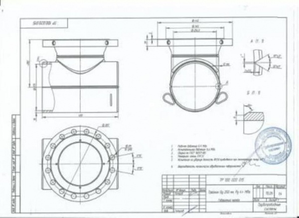

Тройники разрезные ТР, тройники разрезные муфтовые ТРМ ТУ 1469 - 002-01297858-05
1
