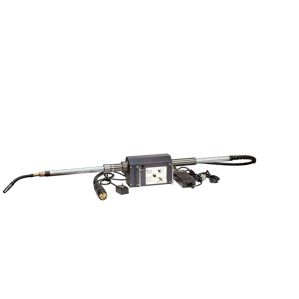

Мобильный наплавочный станок САРМАТ НК-450
Обновлено 09.10.2025 261070

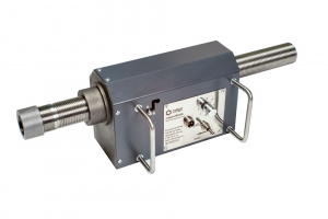

Мобильный наплавочный станок «Сармат НК 450» используется для ремонта изношенных отверстий. Сначала отверстие требуется расточить, чтобы устранить эллипсность. После этого можно использовать наплавочный станок. Для окончательного восстановления исходного диаметра снова применяют расточку.
  • Диаметр наплавки 30 - 400 мм
  • Рабочий ход наплавочной штанги 208 мм
  • Регулирование скорости вращения от 0 до 5,0 мм/сек
  • Скорость подачи от 0 до 10 об/мин
  • Реверс подачи Есть
  • Питание привода 220 В 50 Гц
  • Наплавка Спиральная непрерывная

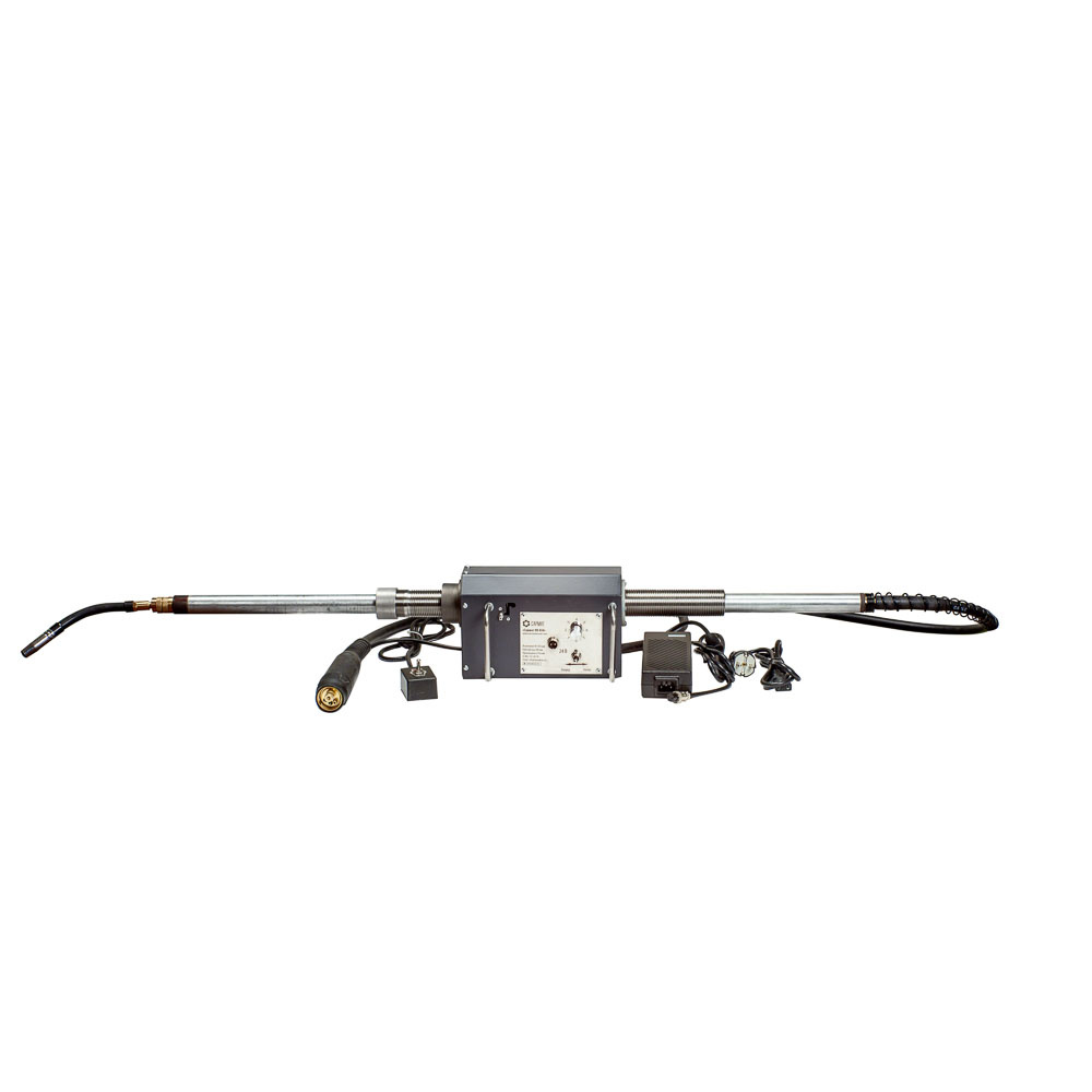

Комплектация:
  • Станок «Сармат НК450» 1 шт.
  • Ходовой винт 1 шт.
  • Блок питания 1 шт.
  • Наплавочная штанга 1 шт. (Ø30 мм, L=1000 мм)
  • Независимая установочная система 1 шт.
  • Переходной фланец 1 шт.
  • Наконечник сменный Ø0,8 мм 5 шт.
  • Наконечник сменный Ø1 мм 5 шт.
  • Сопло сменное 3 шт.
  • Шаровый адаптер 1 шт.
  • Гусак-сопло 1 шт.
  • Гусак жёсткий 1 шт.
  • Гусак гибкий 1 шт.
  • Удлинитель гусака 1 шт.
  • Паспорт станка 1 шт.
  • Ящик для транспортировки и хранения станка 1 шт.
Гарантия 2 года.
