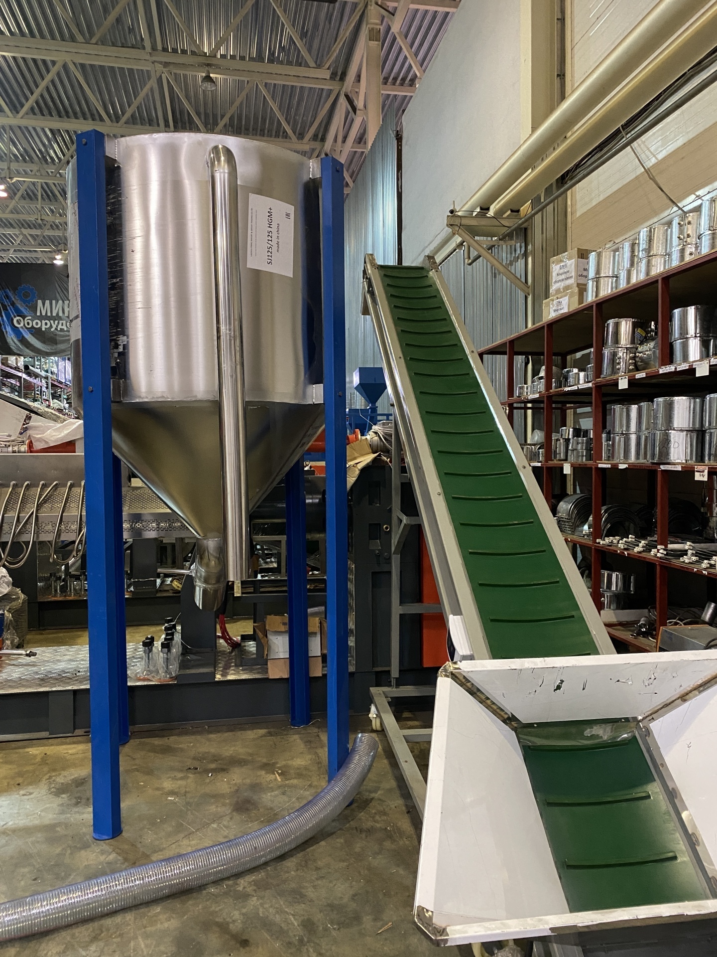

Beakeland MachineryПродаётся модифицированная двухкаскадная линия гранулирования полимеров из твёрдых материалов. Перерабатывает дроблёнку из ПВД, ПНД, ПП. 14 зон нагрева. Загрузочный бункер с транспортером и дозатором. Комплектуется Водокольцевой резкой с частотником, Вертикальной центрифугой, Ленточным траспортёром, пневмо выгрузом, накопитель для гранул, шкафом управления. Подходит для чистых и слабозагрязненных отходов. Также есть версии SJ 125/125 H, SJ 125/125 HM и HM+

Тип подачи сырья: — Загрузочный бункер насыпной

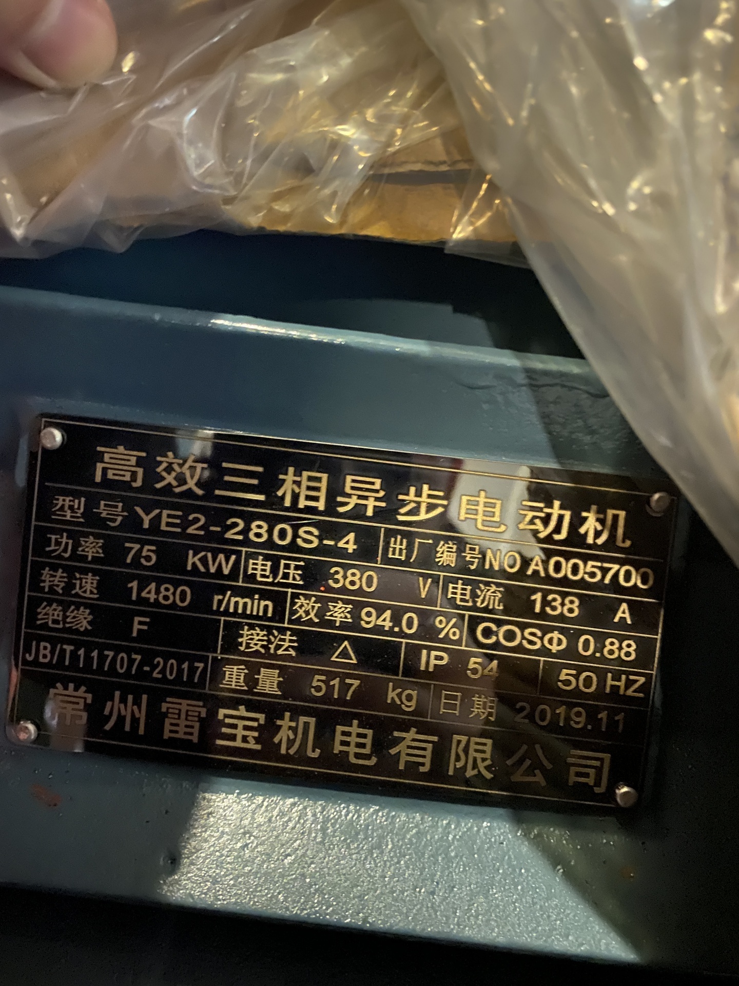

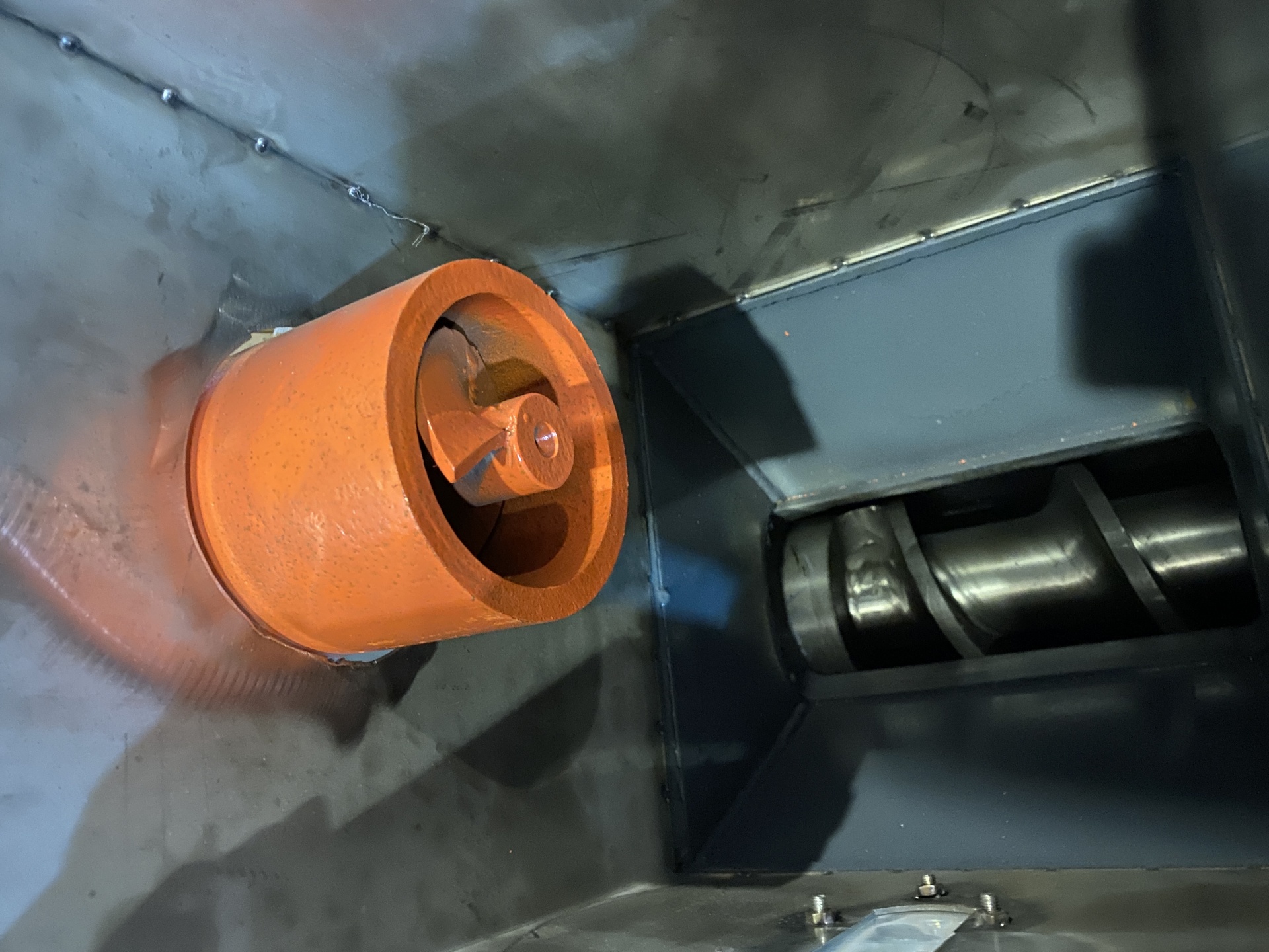

Экструдер первой стадии
Диаметр шнека: — 125 мм
Длина шнека: — 3200 мм
Соотношение диаметра к длине (L/D): —1 к 25,6
Мощность электропривода: — 75 кВт

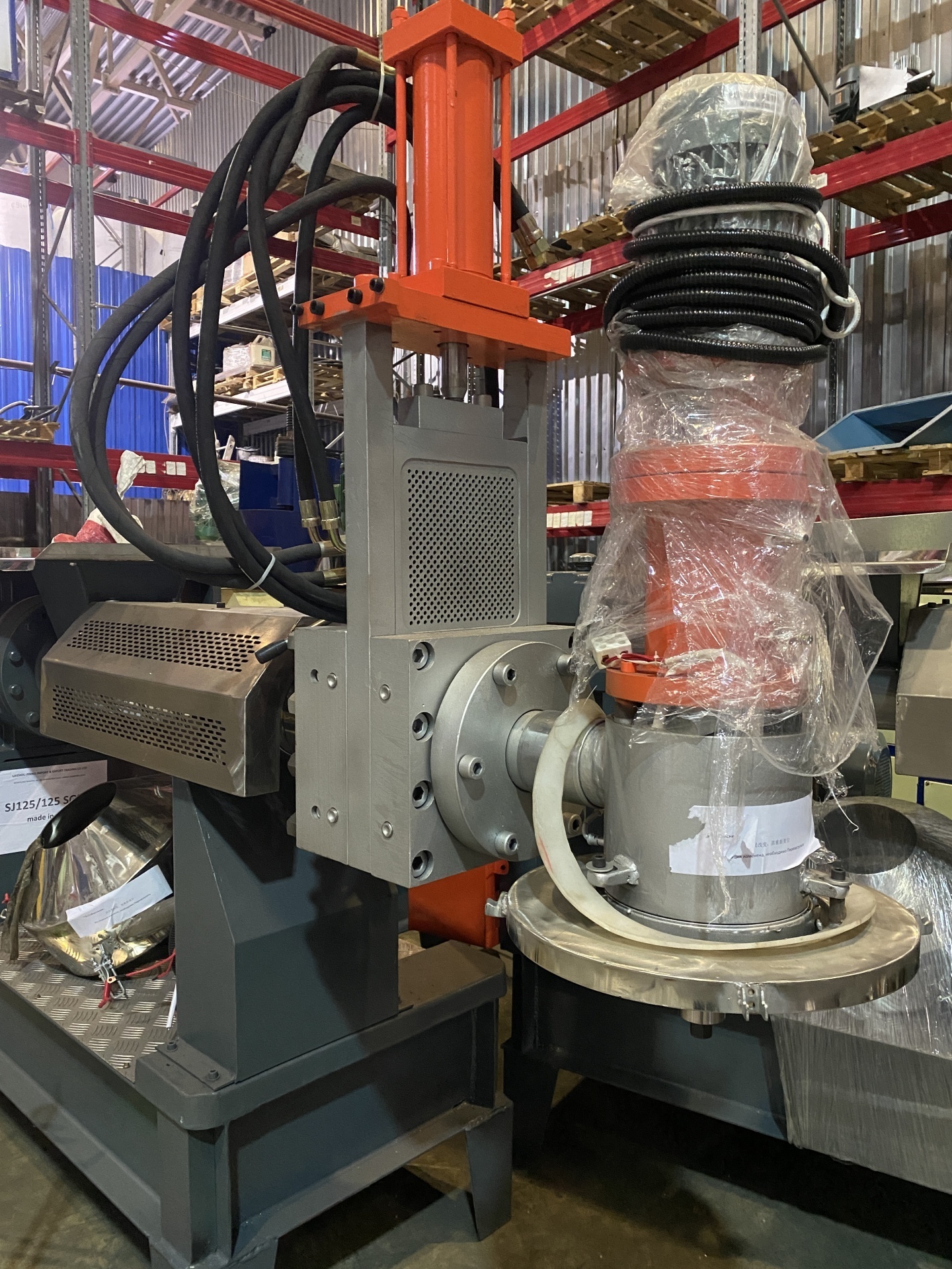

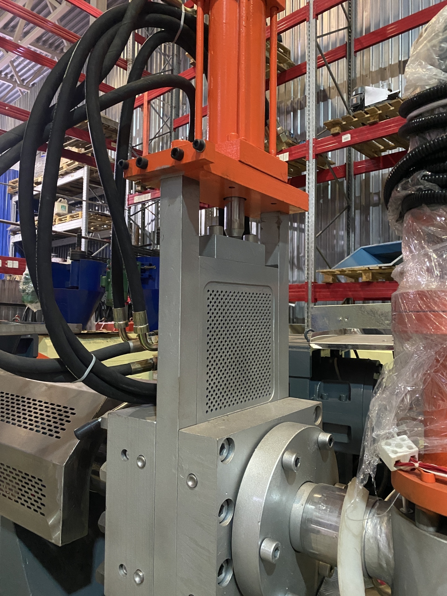

Фильтр на первом каскаде
Тип фильтра: — Двухканальный гидравлический

Фильтр на втором каскаде
Тип фильтра: — Одноканальный гидравлический двух-кассетный

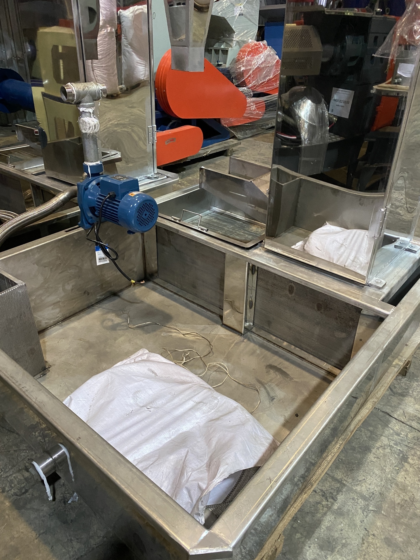

Узел грануляции
Тип грануляции/резки: — Горячий рез
Режущее устройство: — Ножи
Количество ножей: — 3
Мощность двигателя: —2,5 кВт
Частотный преобразователь: — есть, 3 кВт

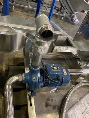

Тип охлаждения: — Водяное
Мощность водяного насоса: — 2,5 кВт
