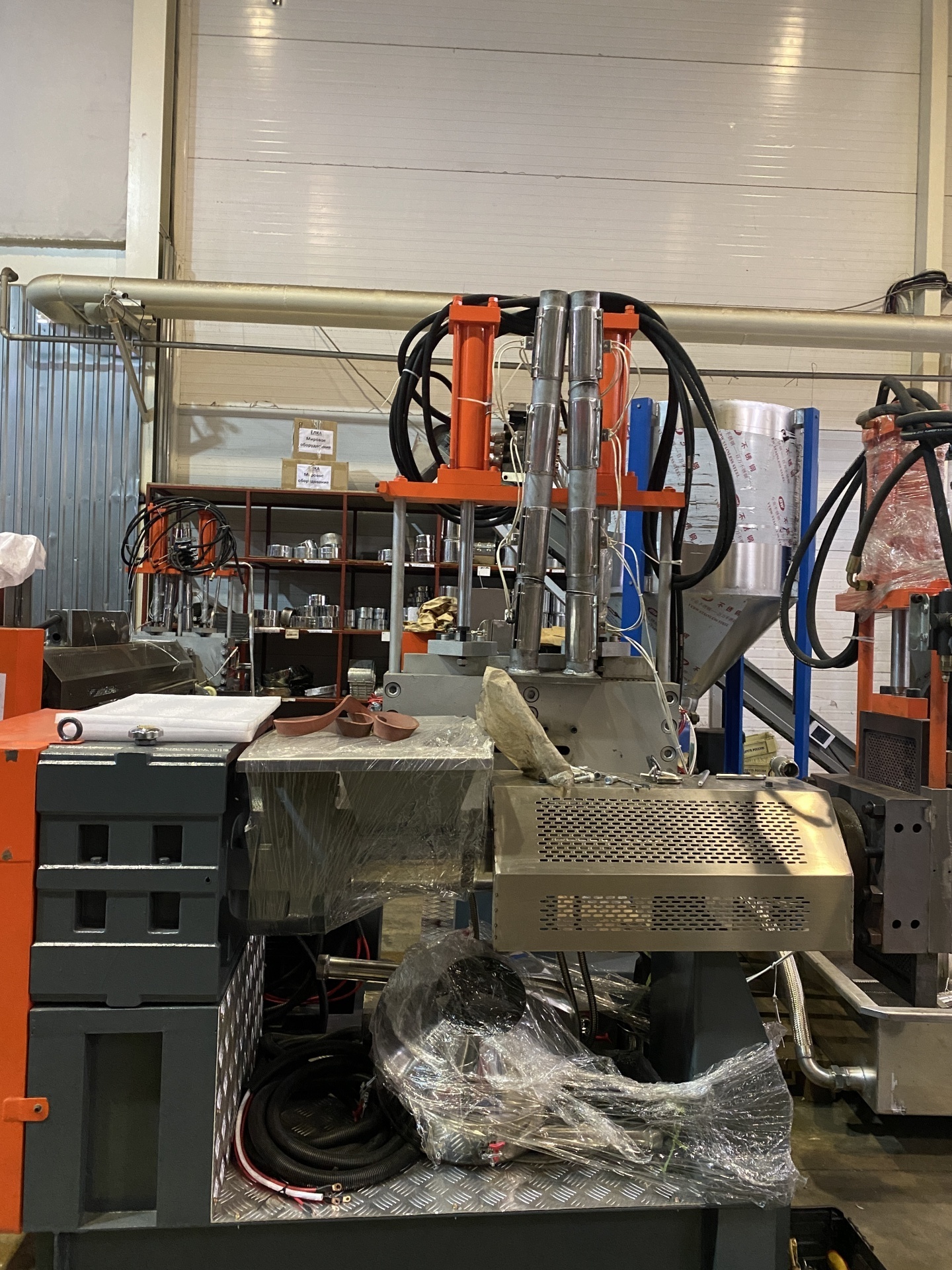

Продаю новую двухкаскадную линию грануляции для твердых пластиков SJ 150/140H.Идеально подходит для ПНД ПВД ПП АБС ПС. Стренговая линия (холодная резка) с производительностью до 220 кг/ч оснащена 2...
Продаётся модифицированная двухкаскадная линия гранулирования полимеров из твёрдых материалов. Перерабатывает дроблёнку из ПВД, ПНД, ПП. 14 зон нагрева. Загрузочный бункер с транспортером и дозатором. Комплектуется Водокольцевой резкой с частотником, Вертикальной центрифугой, Ленточным траспортёром, пневмо выгрузом, накопитель для гранул, шкафом управления. Подходит для чистых и слабозагрязненных отходов. Также есть версии SJ 125/125 H, SJ 125/125 HM и HM+

Экструдер первой стадии
Диаметр шнека: — 125 мм
Длина шнека: — 3200 мм
Соотношение диаметра к длине (L/D): —1 к 25,6

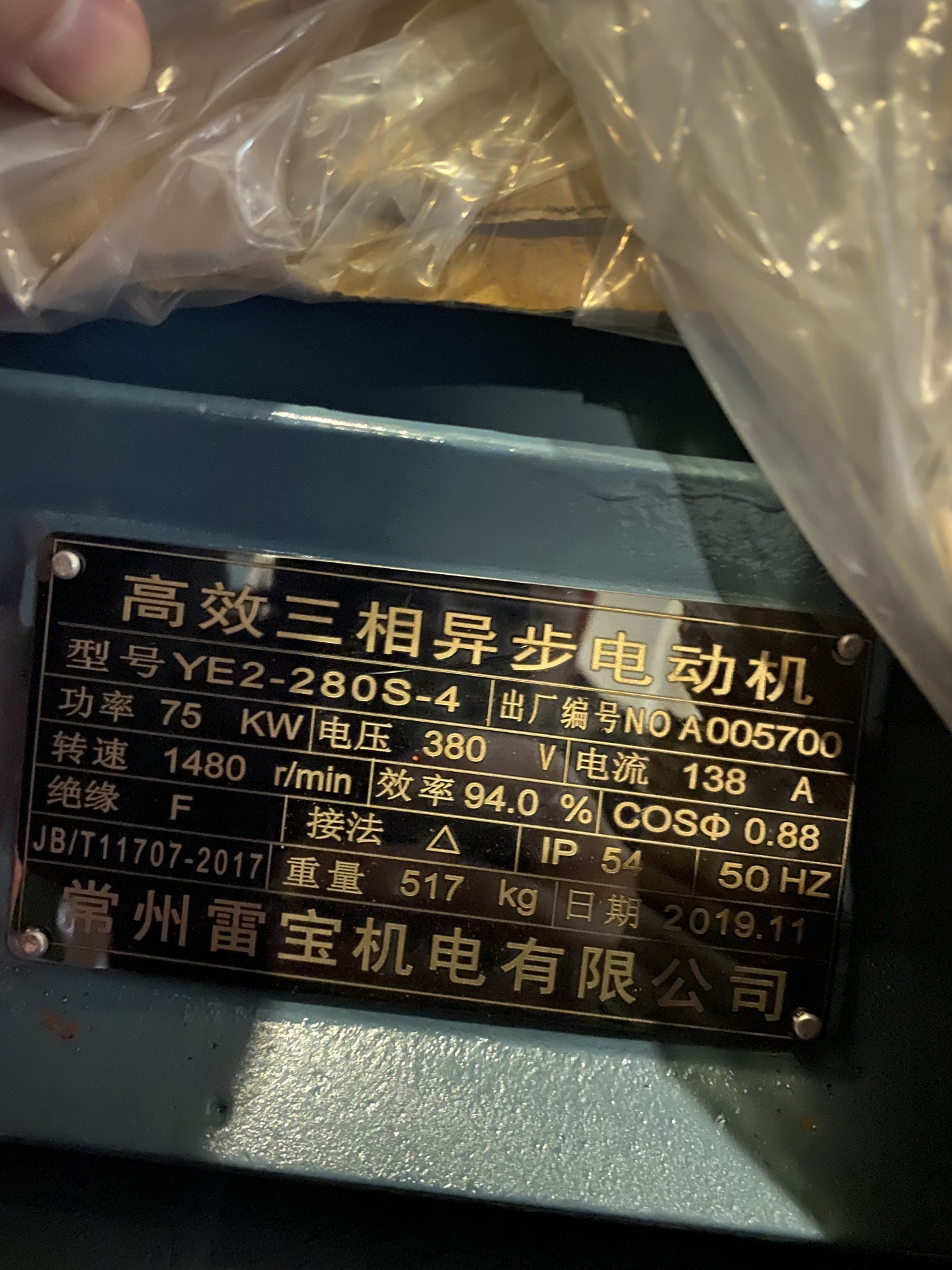

Мощность электропривода: — 75 кВт
Количество зон нагрева: — 10 шт.
Фильтр на первом каскаде
Тип фильтра: — Двухканальный гидравлический
Экструдер второй стадии
Длина шнека: — 1150 мм
Соотношение диаметра к длине (L/D): — 1 к 9,2
Мощность электропривода: — 30 кВт
Количество зон нагрева: — 4 шт.
Фильтр на втором каскаде
Тип фильтра: — Одноканальный гидравлический двух-кассетный
Узел грануляции
Тип грануляции/резки: — Горячий рез
Режущее устройство: — Ножи
Количество ножей: — 3
Мощность двигателя: —2,5 кВт
Частотный преобразователь: — есть, 3 кВт

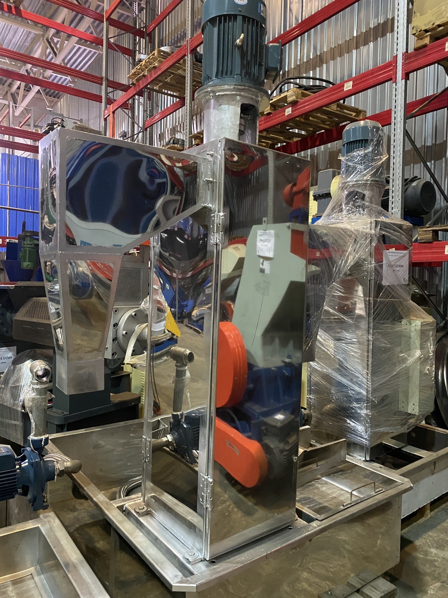

Досушка гранулы/стренг
Вид сушки: — Центрифуга
Мощность двигателя центрифуги: — 5,5 кВт
Мощность двигателя вентилятора центробежного: — 1,5 кВт

Мощность двигателя, кВт - 18,5Частота вращения ротора - 1460Длина, мм - 2050Ширина, мм - 1655Высота, мм - 3210Масса, кг - 1510Производительность, кг/ч - 600Центрифуга механически удаляет...
